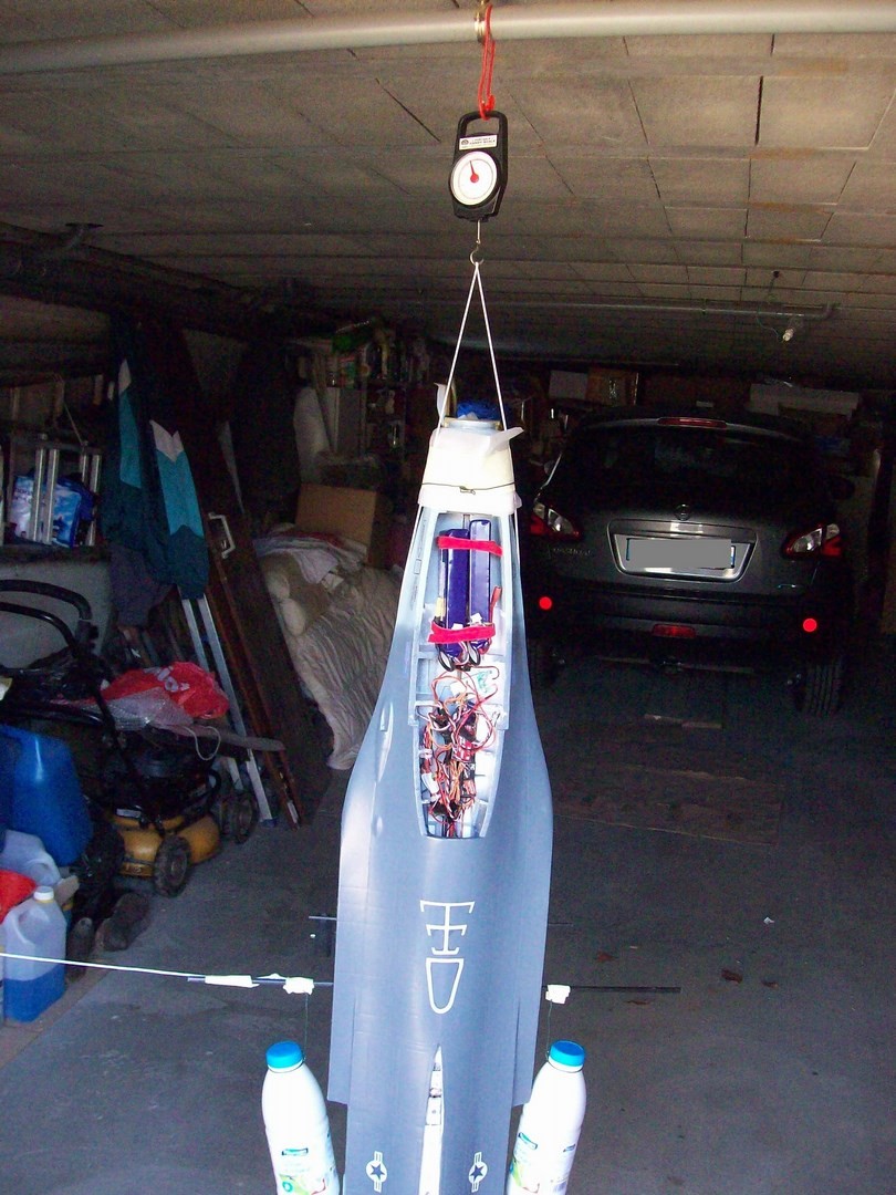

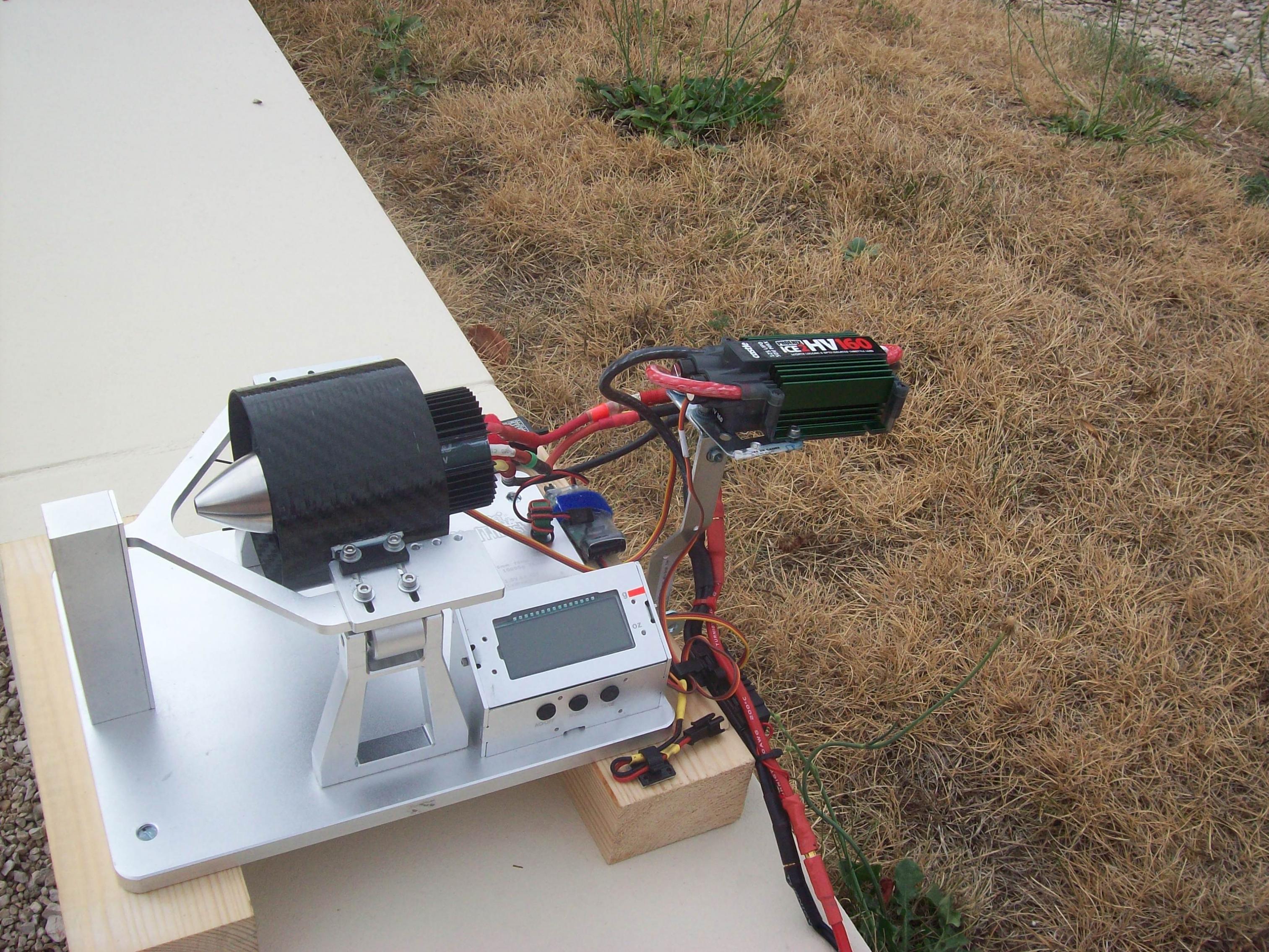

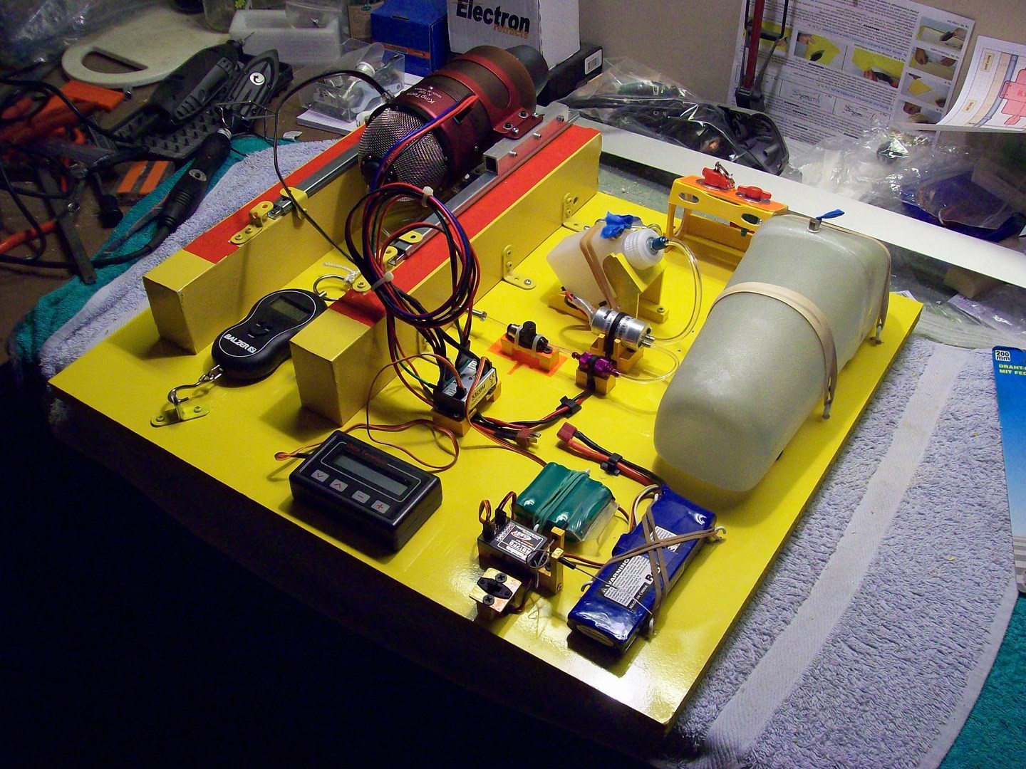

Pour régler la puissance sur inter radio jouant sur la courbe des gaz
2 phases
Phase démarrage sur 100% gaz (100% de la valeur des GAZ)
Phase de vol avec réduction du % des gaz (manche à 100%) pour une poussée max désirée
Utilisé également sur turbine électrique (et même sur brushless avec hélice) et éviter ainsi une conso excessive et inutile avec le manche en position plein gaz
En exemple - F16 test du pendu avec 4.8Kg en phase décollage (121A) et 3.6kg max en phase de vol (85A max) pour un avion de 4.8Kg

Banc réacteur - test de poussée
F16 test du pendu
F16 test du pendu
Banc turbine élec - test de poussée
