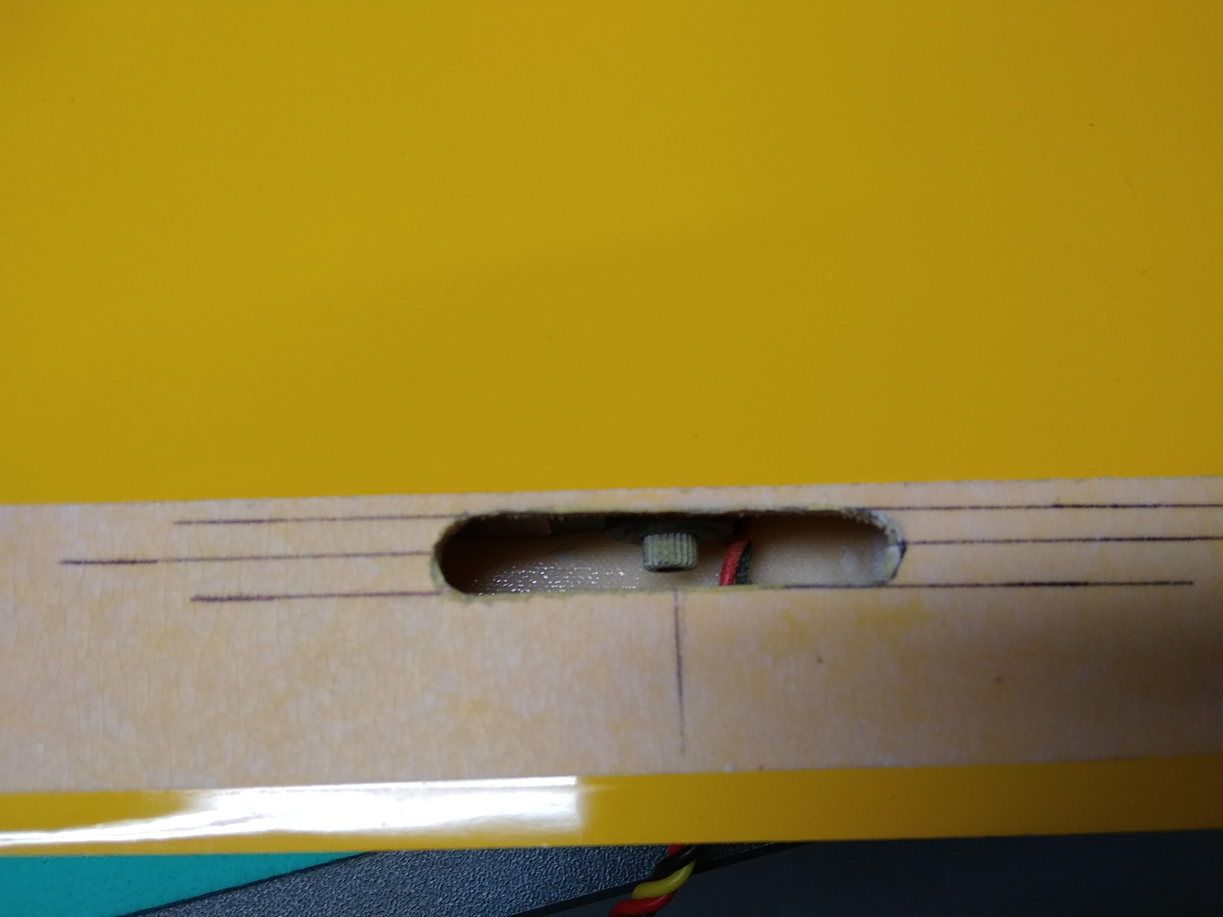

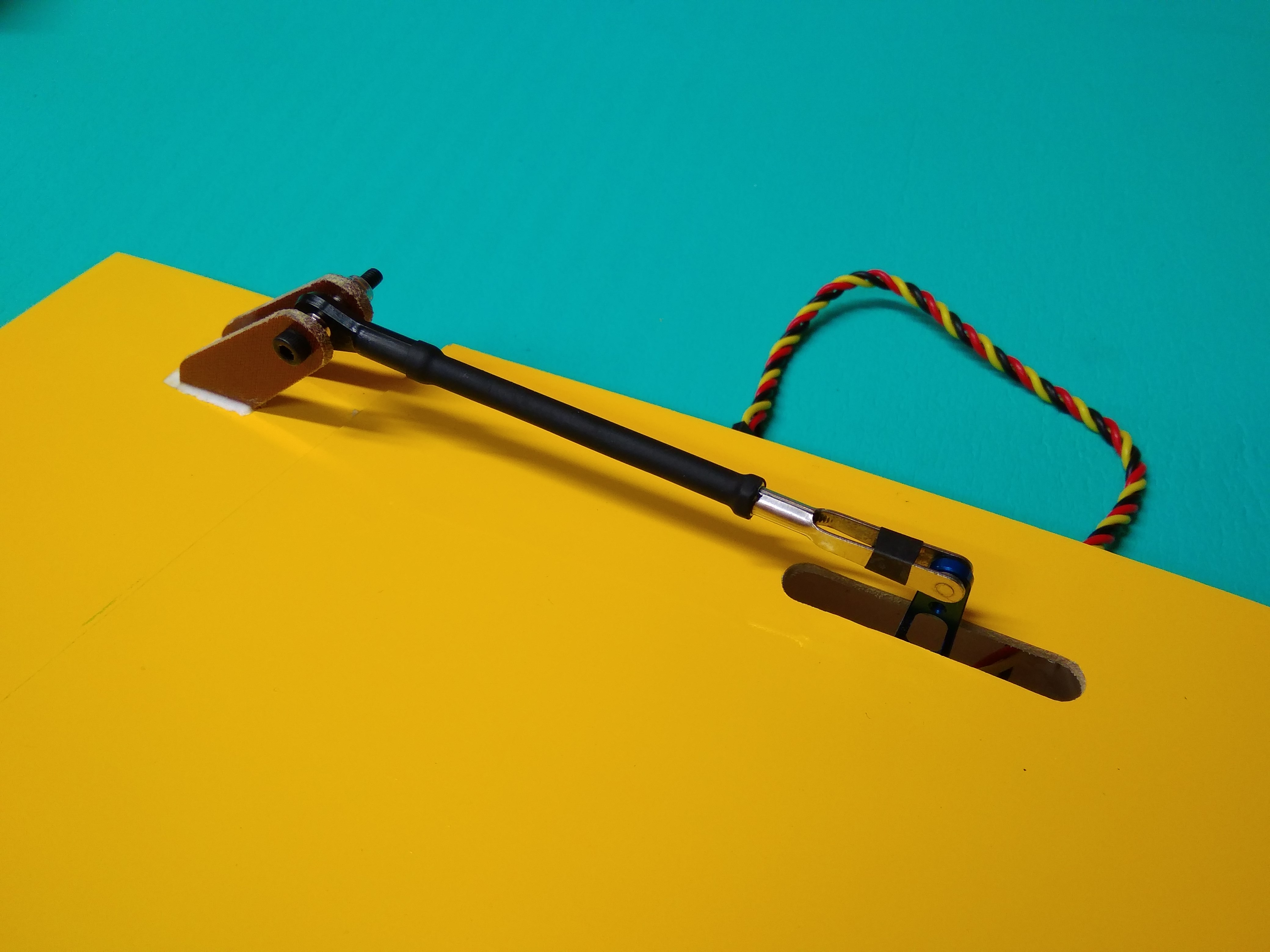

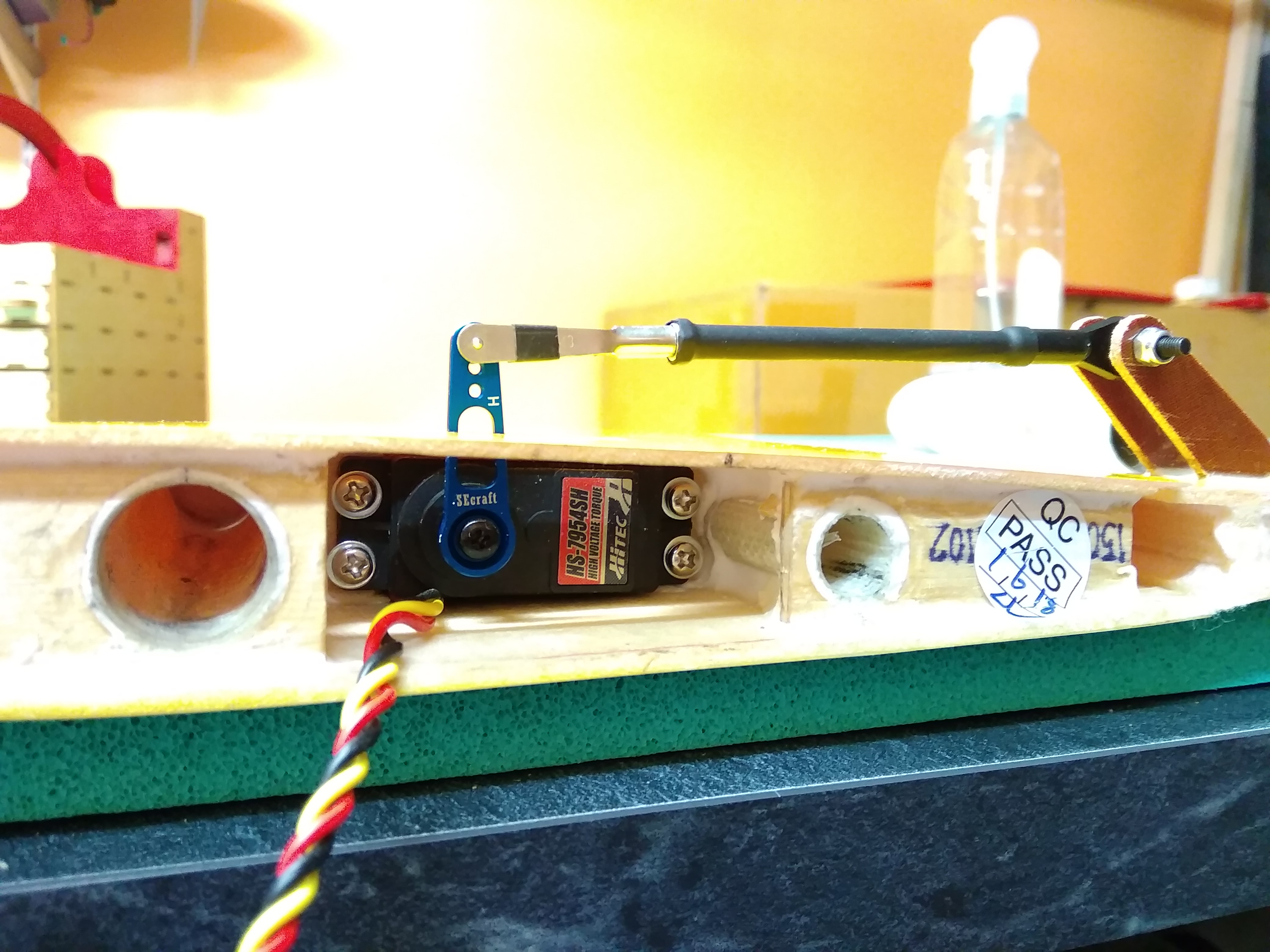

Premier stab assemblé .
Pour le moment pas de mauvaise surprise. C est de bonne augure.
J' ai passé les câbles de servo comme proposé sur la notice. Ça passe ric et rac, mais ça passe
