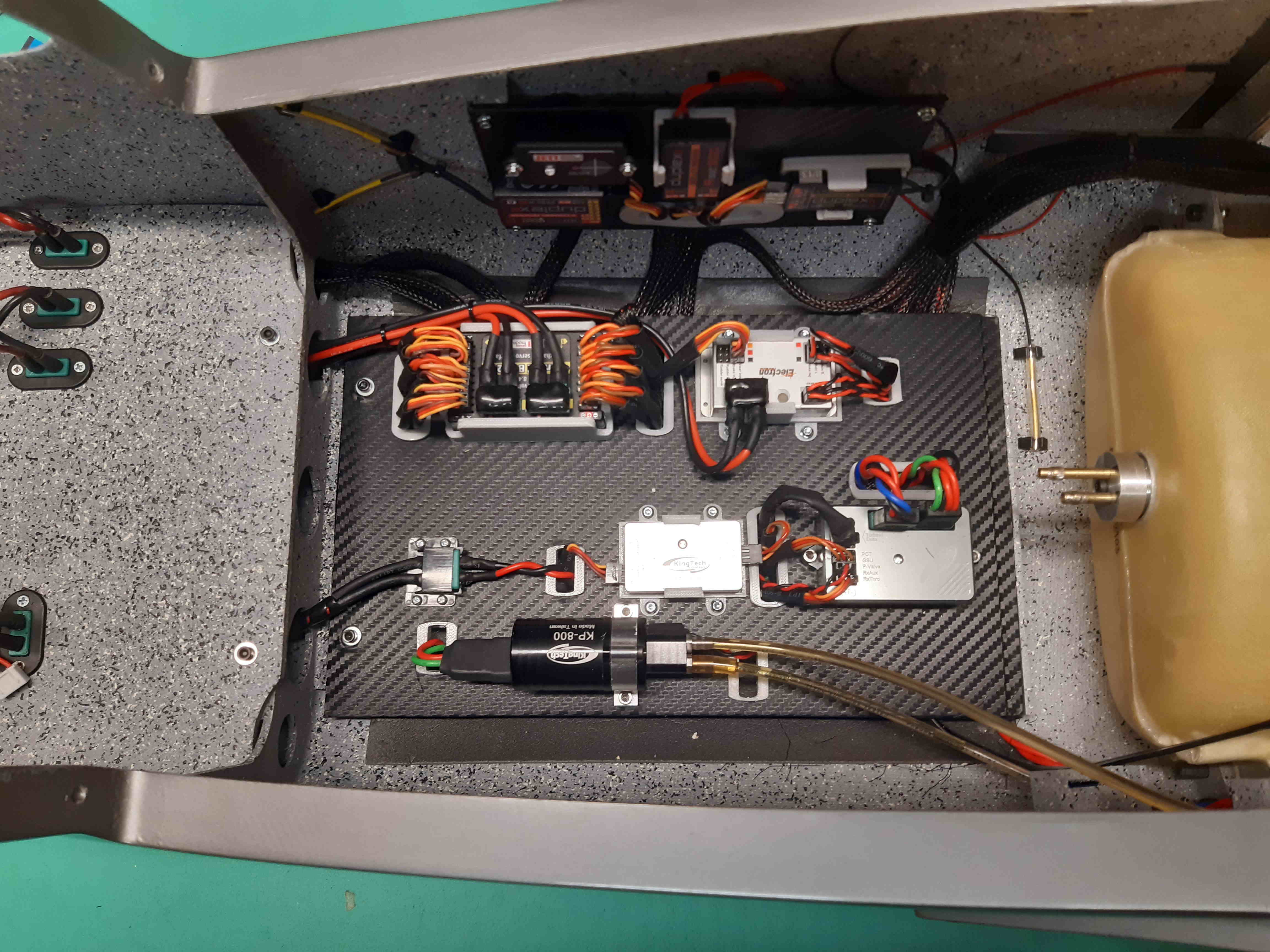

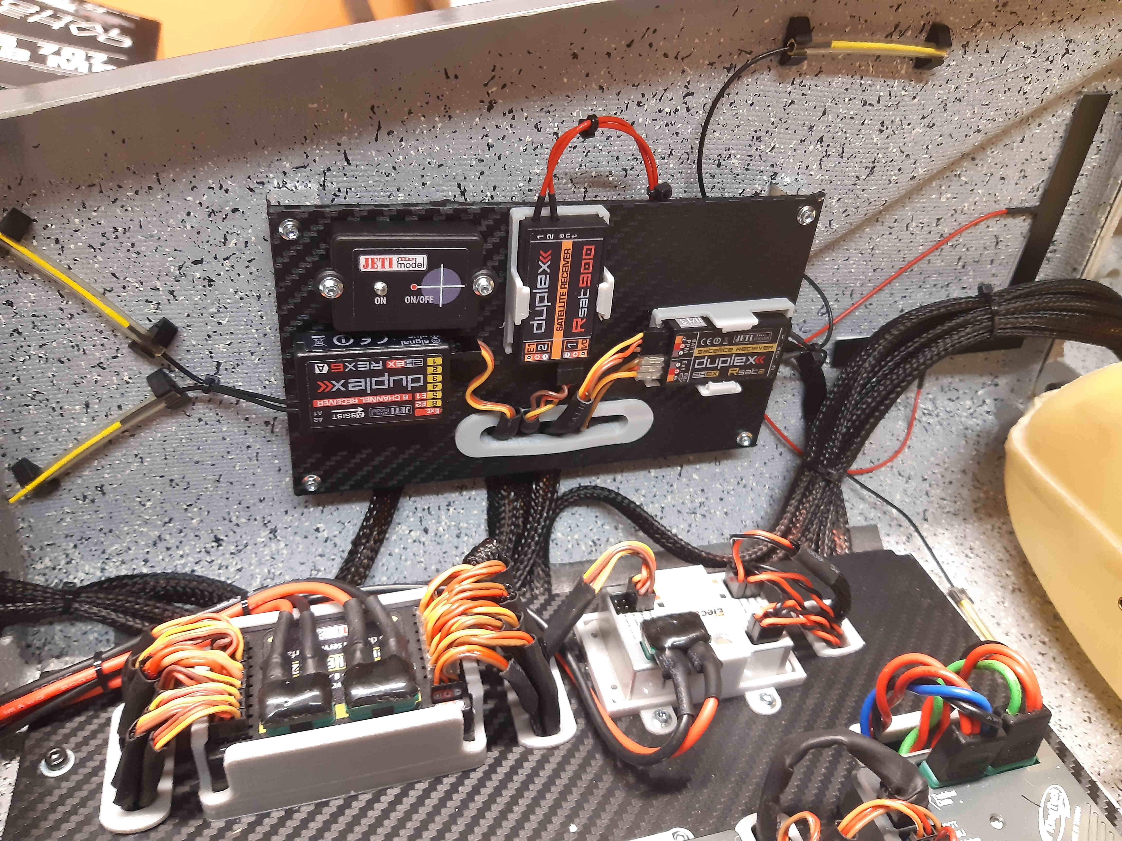

Re: Assemblage - reglage - vol - VIPER CARF
Ouf !! les platines radio sont enfin terminées !!
Ce week end je m'attaque à la partie kero et peut etre au bacquet ....

Super propre.
J’ai reçu mon cockpit aujourd’hui pour ma part. Ça va être top mais il faut que je trouve comment l’installer. Un peu de boulot en perspective.

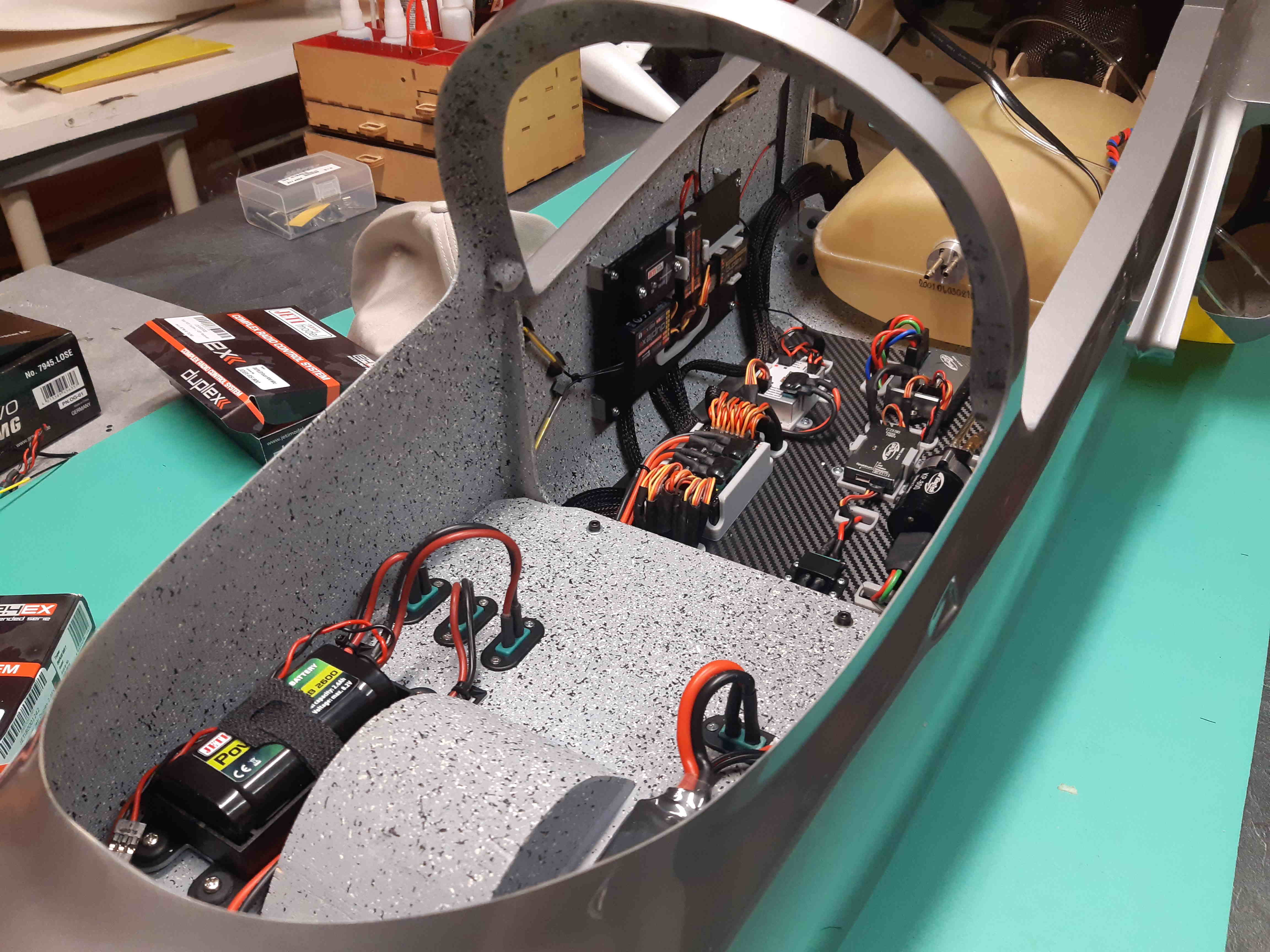

Merci Willow.
Pour le baquet je vais me fabriquer un "U" en airex qui prendra appuis sur le réservoir et le couple avant.
L'installation maquette, sera installé, à l'intérieur.

Je regarde tes accus, tu n'as pas besoin de poids a l'avant ? Les miens sont enfoncés dans le nez + du plomb.
je les ai mis deja bien a l'avant. a gauche j'ai la soute à lest et à droite le support du servo de trappe. Et comme je voulais garder de l'accessibilité ca a paru bien
Apres je ne suis pas non plus a 50 grammes de lest
tu ne le vois pas sur la photo mais j'ai 2 accus de rx dans la pointe avant en +
