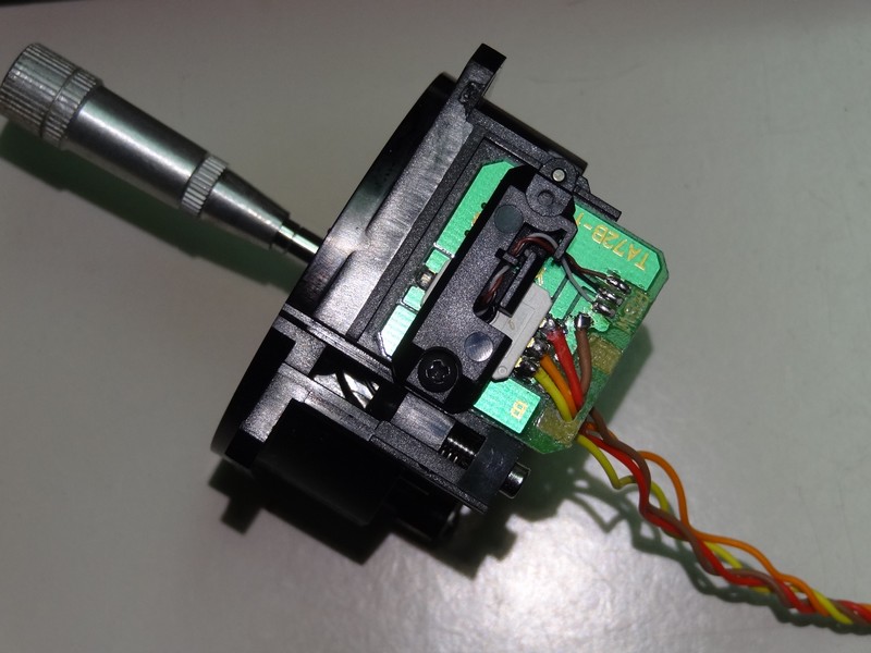

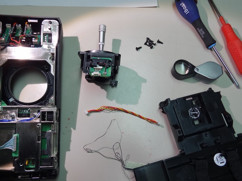

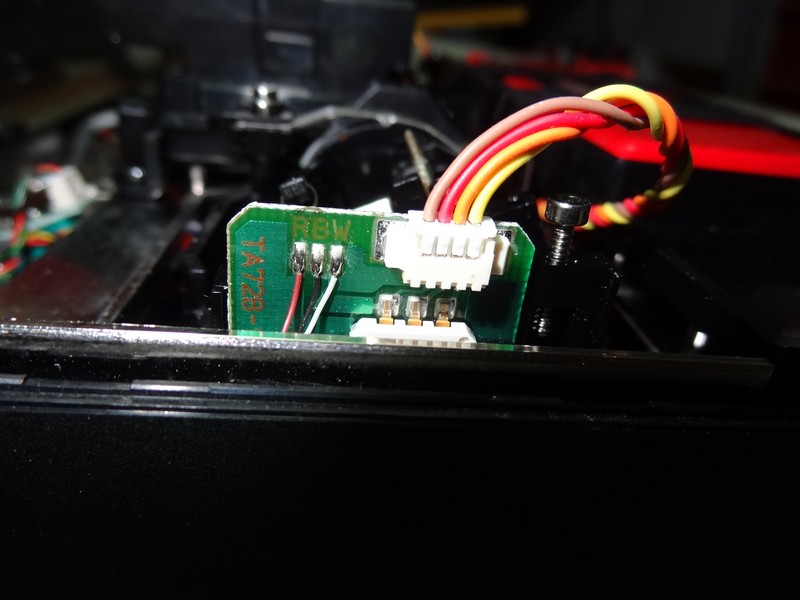

donc hier j'ai éliminé les connecteurs du côté des 2 manches en soudant directement les fils,
opération délicate mais faisable.
donc avis aux possesseurs de FX30 ou T12, surtout ceux qui l'ont acquises tout au début de leur diffusion,
il devient urgent de faire cette modification,
car un jour ou un autre ça arrivera....

- FX30 manche avant modification.JPG (91.69 Kio) Consulté 6953 fois
- FX30 démontage manche.JPG (124.56 Kio) Consulté 6953 fois
- FX30 manche apres modification.JPG (106.81 Kio) Consulté 6953 fois

et quid de la connection coté platine electronique (l'autre bout, pas coté manche?) où il y a aussi le même connecteur qui peut donc avoir le même pb de resistance parasite?

bonne question!!!autorot a écrit :et quid de la connection coté platine electronique (l'autre bout, pas coté manche?) où il y a aussi le même connecteur qui peut donc avoir le même pb de resistance parasite?
Seb et sa T12 Fg ;o))
c'est le même connecteur côté carte mère!!!
mais là pas évident de suprimer ce connecteur et d'y souder les fils directement, c'est trop petit, il y a des composants minimini cms juste à 1mm d'une patte, et ça doit être un circuit multicouche...
trop de risque de tout flinguer!!!
pour cela il faut disposer du bon outillage.
d'après les mauvaises expériences, il semble que le problème soit du côté connectique des manches,
je pense que ceux sont les sollicitations du manche qui engendrent des vibrations et font bouger le mini connecteur,
et de plus ce connecteur est suspendu vers le bas sans verouillage,et le faisceau assez court ,
tout ce qu'il faut pour légèrement le désenficher!!!
pendant ma modification, j'en ai profité pour sécuriser les 2 faisceaux à la sortie de la platine avec quelques points de colle.
