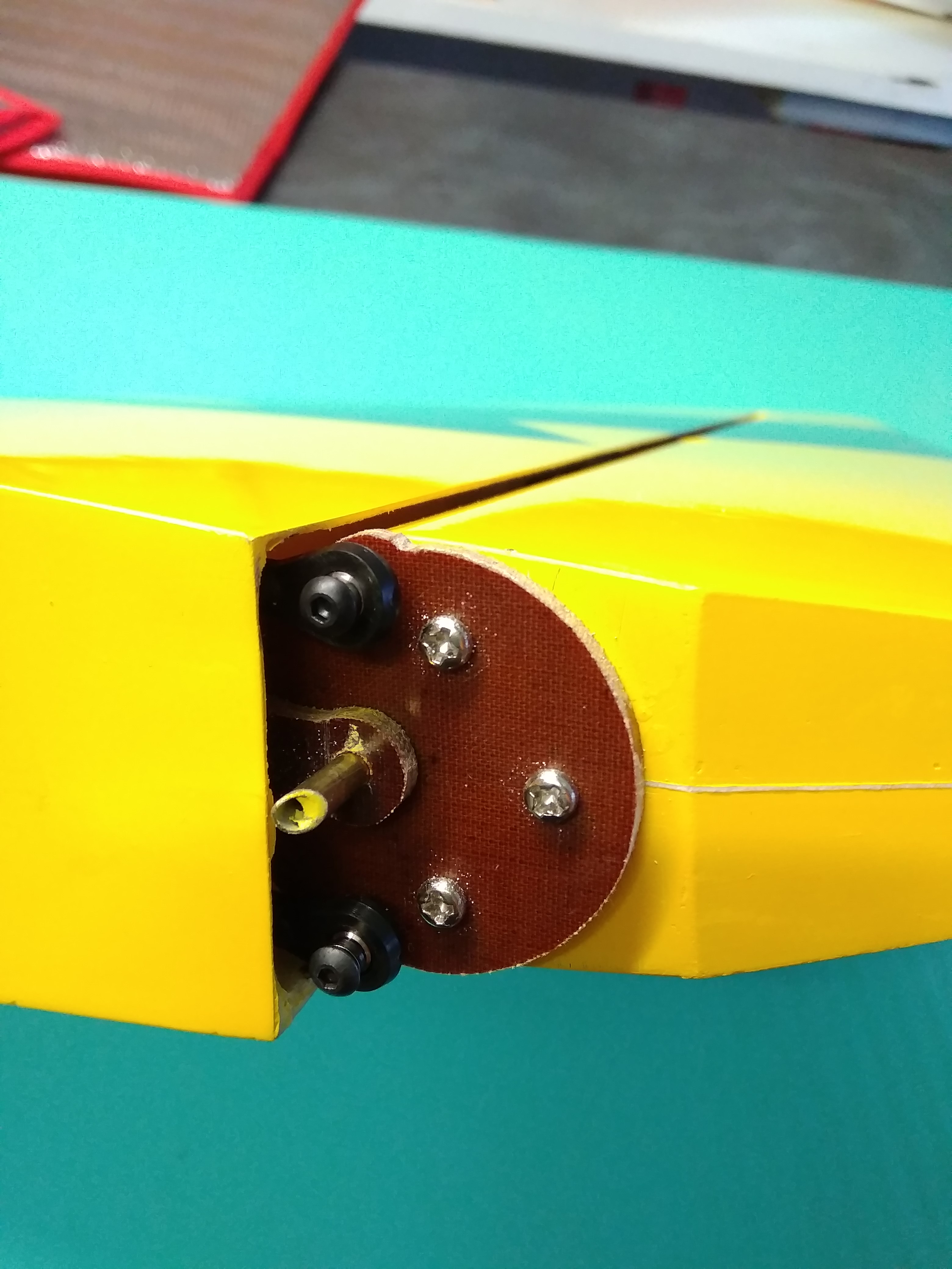

Moralité la dérive est terminée.

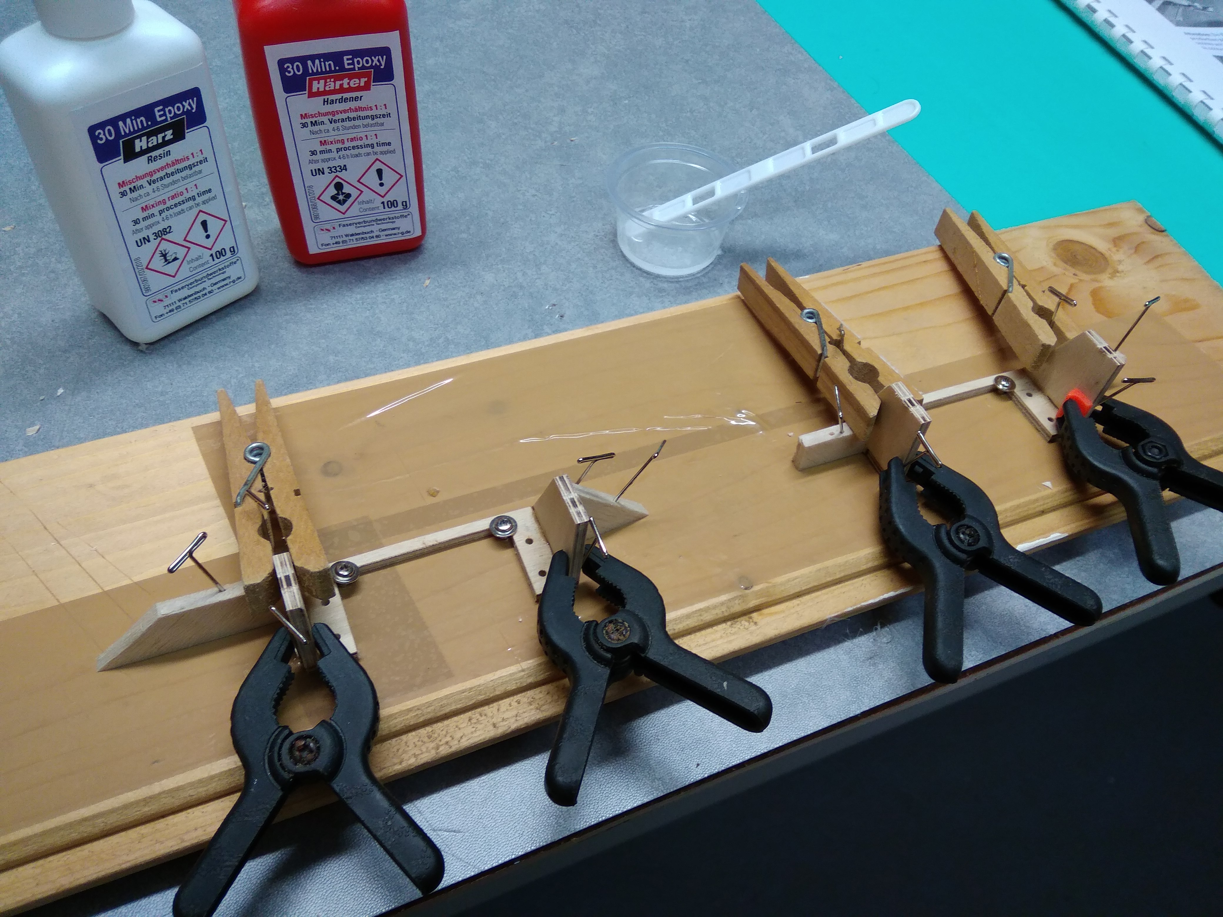

La confection des commandes n'est pas tres complexes mais demande un peu de soin.
Au final le résultat est précis et sans jeu !
impec :D

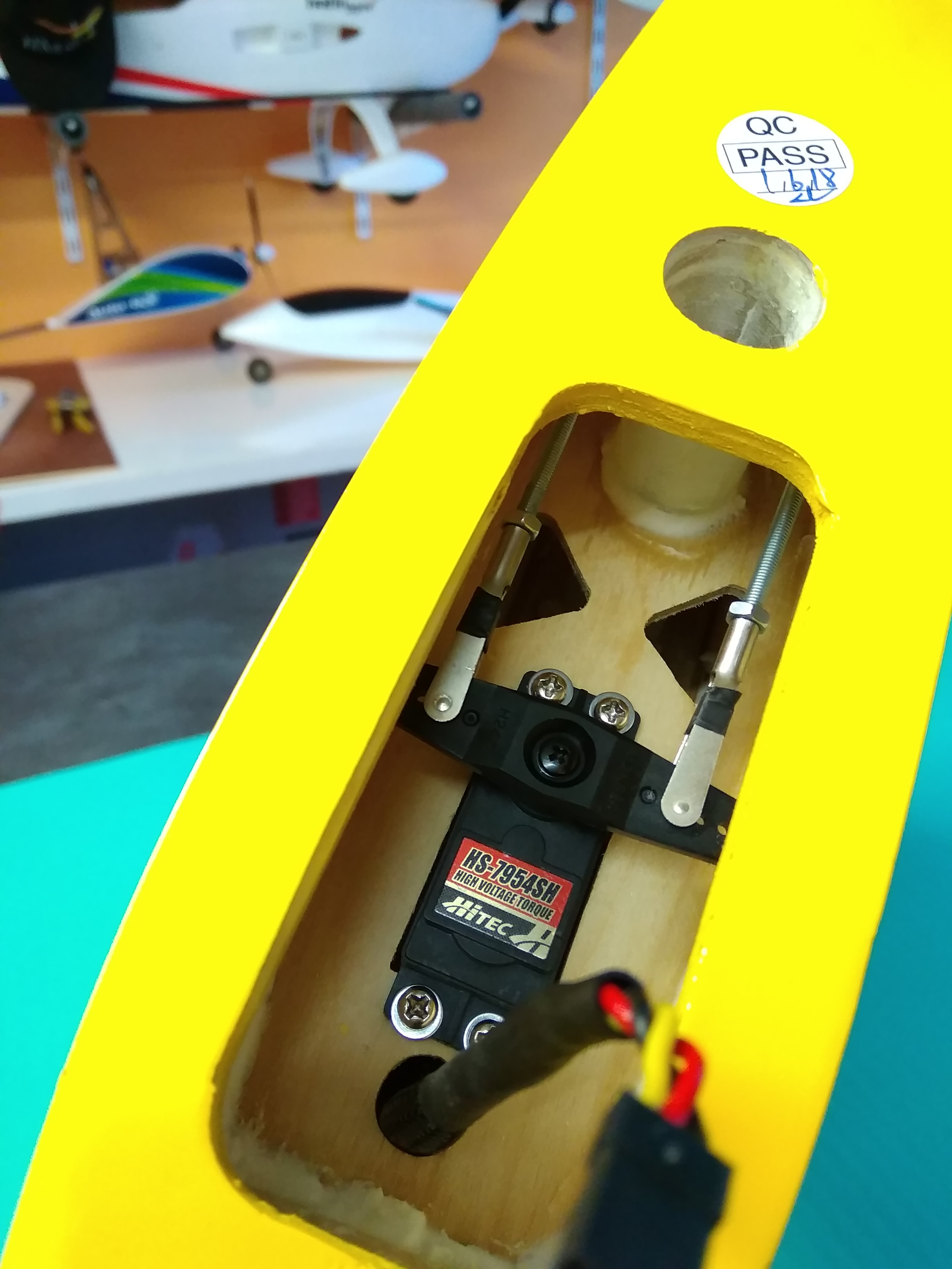

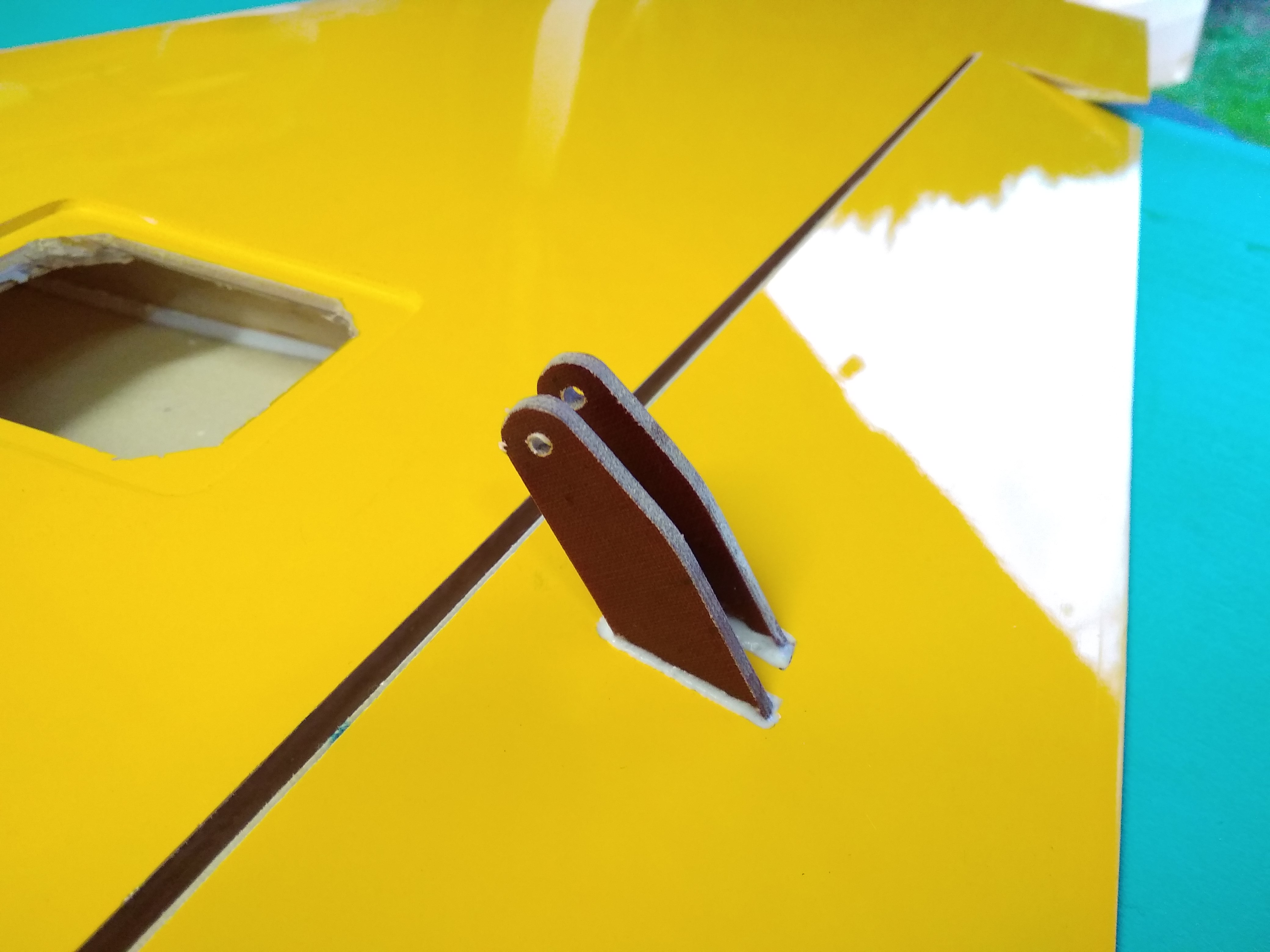

Étant bien lancé, je me suis attaqué aux ailes :roll:
Avec la confection des supports de servos.
ATTENTION : en voulant nettoyer une petite tache, je me suis aperçu que la peinture ne résistait pas à l’alcool à bruler !

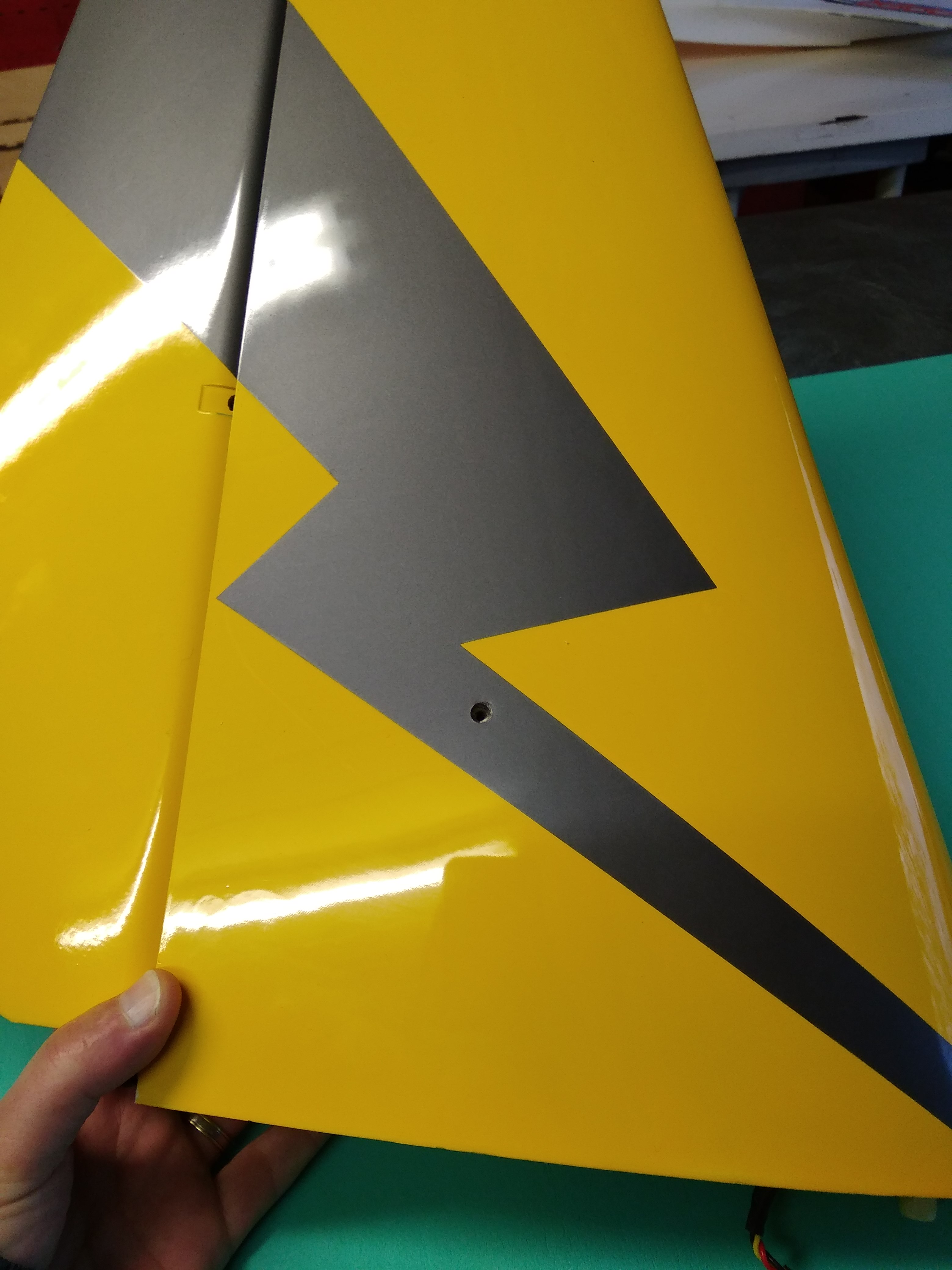

curieusement,dans l'aile, le passage pour les câbles de servo et du train, ne s'on fait que d'un côté de la clé en tous cas sur le mien.
du coup faut jouer de la dremel. rien de bien grave!

J'adore le Quality Check: Pass dans cette situation....

Salut,
Bon et bien j'ai le même "defaut" sur mes 2 demi ailes .
J'ai fais moi aussi une petite lumiere pour le passage des cables.
je vais essayer de monter ailerons et volets cet apres midi

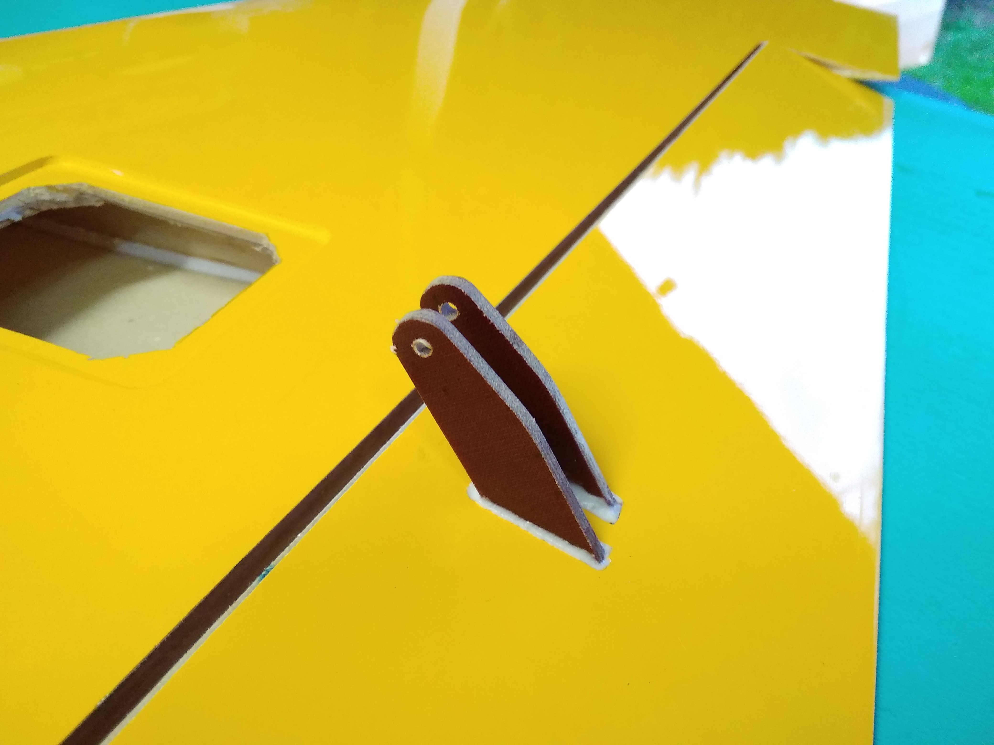

le montage des commandes d'ailerons avance mais j'ai comme un doute ...
En général sur vos jets vous monter des palonniers alu ou vous conservez les palonniers en plastiques renforcés (Hitech ici) ???

Moi je monte des palonniers alu sur les commandes des volets depuis le jour où j’ai failli perdre un jet à cause d’un palonnier dont l’axe tournait dans le vide.
Par contre, il faut faire beaucoup plus attention aux chocs dans le transport car le servo va tout encaisser.
Au passage, même défaut d’absence de lumière constaté sur le mien.

moi je met le palonnier alu fournis avec les hitec hs 7954sh
