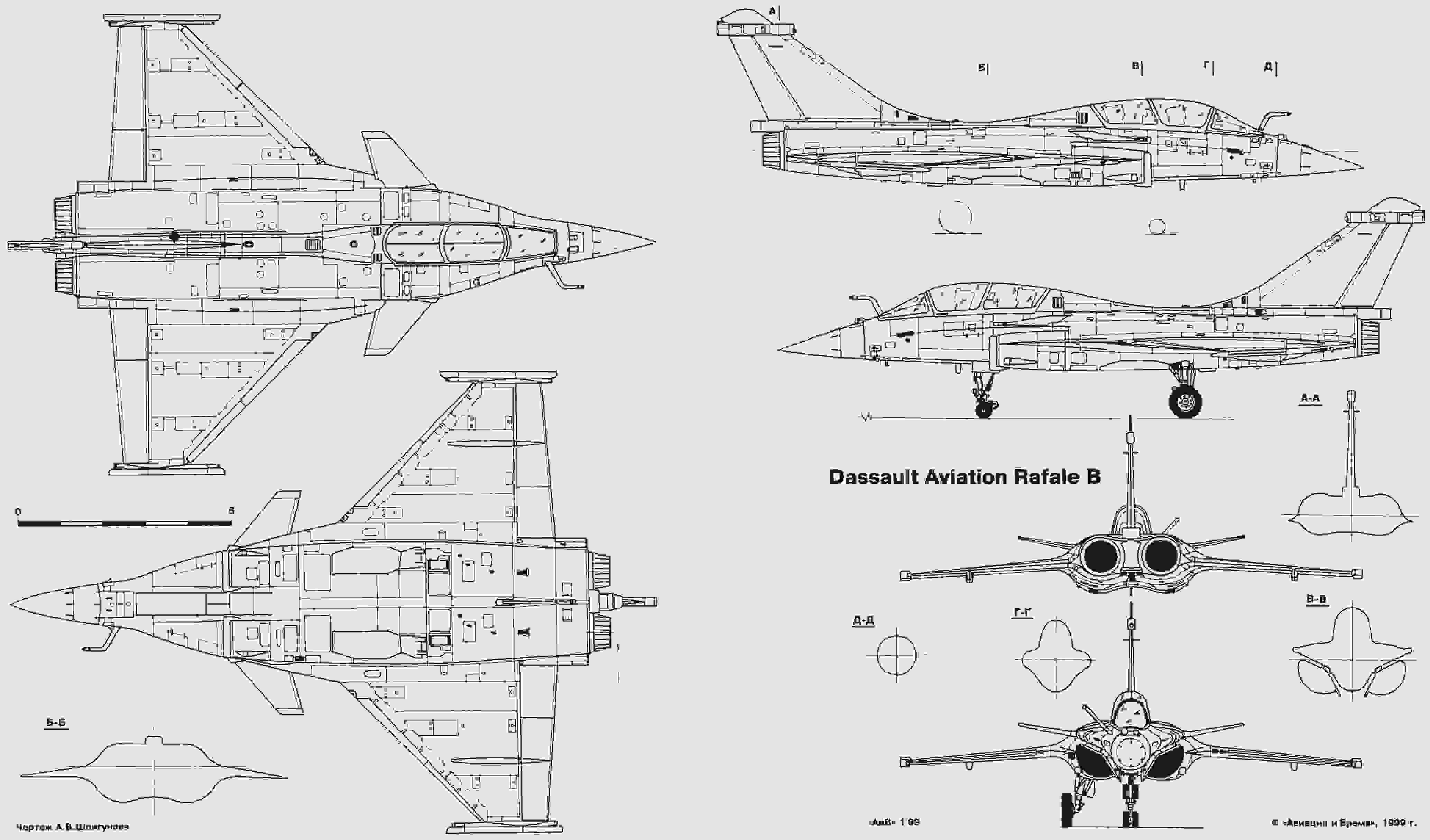

QQ aurait une photo de ces fameuses trappes moteur du vrai ?

Le rectangle en travers sous chaque entrée d'air .

Je vois aussi 2 ouvertures a l'arrière juste derrière les trains à l'avant des deux rectangles saillants sur la photo du solo display et elles sont juste au niveau de mes rea.

si tu tapes sur google , "dessous rafale ", tu vois bien les trappes additionnelles , comme ça tu auras la position exact ;) .
