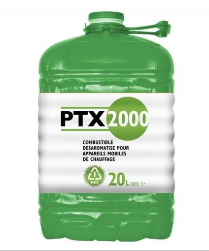

j'utilise également le pétrole lampant ptx 2000, c'est un pétrole de bonne qualité.
Ensuite, pour l'huile aeroshell, je ne savais pas qu'elle était aussi toxique...
je tourne avec depuis le début, j'ai jamais entendu de mauvaise chose sur elle.
La contre , j'ai entendu parler de l'huile exxon qui bouche les injecteurs, attention au huile que nous utilisons!

J'utilise indifféremment le Chaleur Plus et le PTX 2000.
Il faut prendre le pétrole lampant le moins cher et sans additif anti odeur.
Le Jet A1, si tu dois le payer, n'a aucun intérêt si ce n'est son odeur très persistante.
