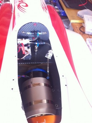

Platine réacteur avec la pompe, l'ECU, les deux robinets (remplissage et coupe feu) et le filtre.

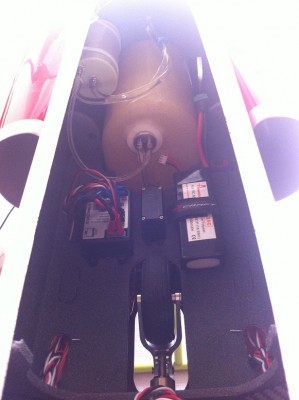

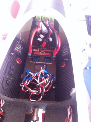

La partie avant du cockpit avec la box, les deux récepteurs SBUS et au fond 3 batteries (2 réceptions et une pour train+freins élec).
Partie arrière du cockpit avec la batterie du réacteur, l'anti bulle (changé de place suite au crash).

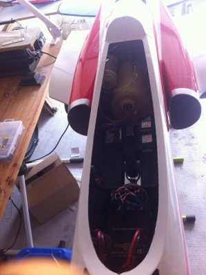

Vue d'ensemble.
Vue d'ensemble.

Tiens j'ai une question sur le Sbus.
je souhaite equiper mon prochain modèle en Sbus complet:
est ce que les rallonges standard peuvent être utilisées?
car Futaba vend des rallonges Sbus 3 brins qui me semblent être des rallonges standard
cordialement
Gaetan (encore un... ;) )
Re: Montage d'un premier jet : le SCORPION AD
Publié : sam. juil. 19, 2014 1:23 pm
par rico8663
Salut les Gaetans !!
Pour la réunion merci, c'est vrai que ça demande à se mettre un bon coup de pied au C.. !
Pour Saint Diz, je ne suis pas en SBUS complet car cela demande alors à avoir la BOX de chez futaba/robbe (de ce que j'ai compris ...). Pour ce qui est des rallonges, j'ai pu voir un MIRAGE 2000 (celui AD 1/5) en tout SBUS (avec la box futaba/robbe donc) et les rallonges sur lesquelles viennent se "clamper" les servos SBUS (eux aussi) sont d'une section plus importante que les rallonges standards (je parle ici du fil 3 brin qui coure dans tout le fuselage). Si le but est juste de rallonger un fil de servos SBUS, là je ne sais pas...
Je ne sais pas si j'ai pu aider mais pour moi j'y avais pensé et ça demander trop d'investissement très spécifiques. J'ai donc juste voulu éviter d'avoir 100000 cables de servos de ma box à mes récepteurs et je suis passé SBUS qu'à cet endroit :P
A bientôt.
Nicolas
