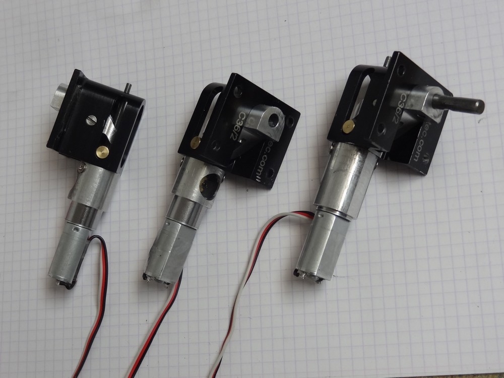

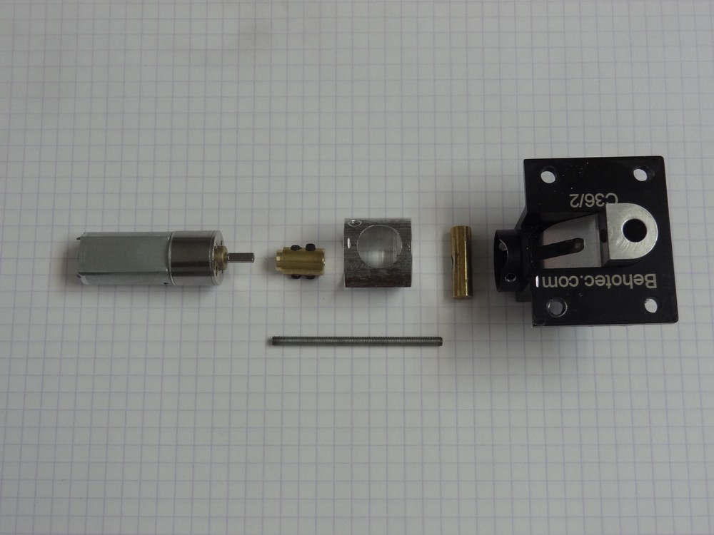

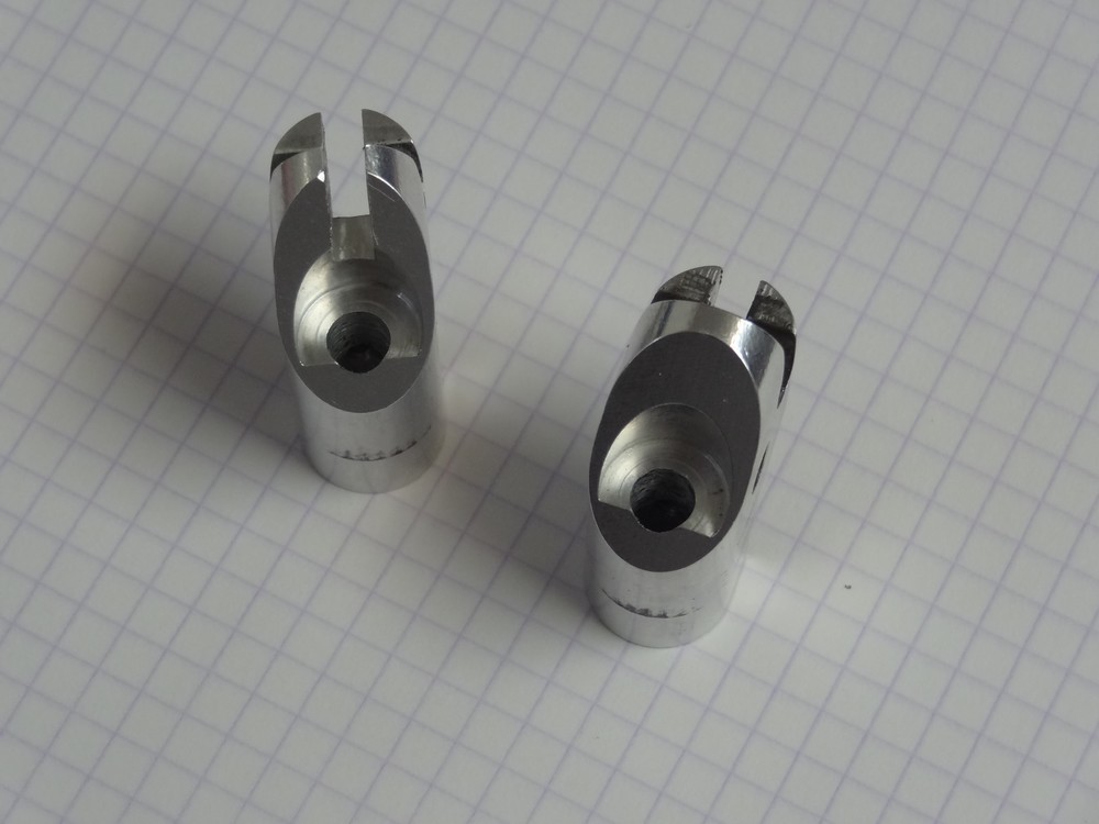

je viens d'électrifier les 3 boîtiers de train C36-2 Behotec de mon Phoenix.
viewtopic.php?f=3&t=3261" onclick="window.open(this.href);return false;
Pour cela, j'ai remplacé les vérins par ces moteurs électriques
http://www.xicoy.com/catalog/product_in ... cts_id=275" onclick="window.open(this.href);return false;
après quelques heures de tournage et fraisage pour adapter les réducteurs aux boîtiers,
le train fonctionne parfaitement avec le contrôleur RB45 Xicoy.
la prochaine étape sera les freins électriques.
la réalisation en photos si ça peut vous donner des idées pour en faire autant...
- 1-modification des trunnions.JPG (103.47 Kio) Consulté 5324 fois
- 2-boitier et vis sans fin.JPG (110.99 Kio) Consulté 5324 fois
- 3-boitier assemblé.JPG (110.13 Kio) Consulté 5324 fois
- 4- les 3 boitiers assemblés.JPG (137.09 Kio) Consulté 5324 fois

il n'y a pas de capteur mécanique de fin de course,
c'est le contrôleur qui gère les fins de courses en contrôlant l'intensité dans chaque moteur.
http://www.xicoy.com/catalog/product_in ... cts_id=265" onclick="window.open(this.href);return false;
le train sort ou rentre en 4/5 secondes.
