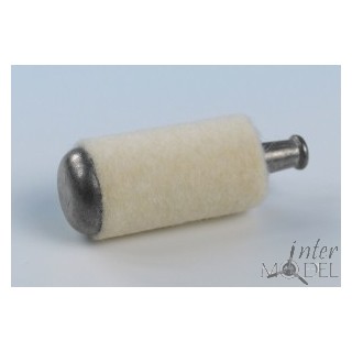

En train de faire pour le troisième fois mes réservoirs de coca principale, 1.5l et nourrice 500ml
quelle est votre avis de mettre une plongeur en feutrine sur le nourrice ?, le motorisation et une Wren 80i;
merci pour vos réponses,,
JPG
Messages : 277
Inscription : dim. févr. 14, 2010 7:45 pm
Re: Coupures turbines
Message par JPG »
C'est assez classique de mettre ça sur les hélicos "turbine" maquette.
Comme on leur retourne moins la crêpe que les jets avions, cela remplace en quelque sorte l'UAT.
J'ai ça sur deux machines ou j'ai jamais eu de problème. Mais bon, mieux vaut attendre d'autres avis.
