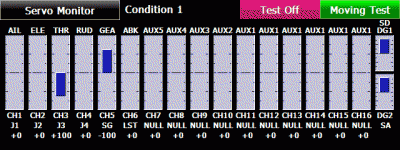

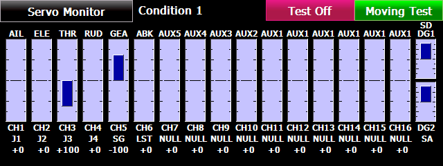

Bonjour, je n'ai pas de T18 SZ, mais as tu regardé en page "servo monitor" si la sortie concernée "oscille" comme tes servos.

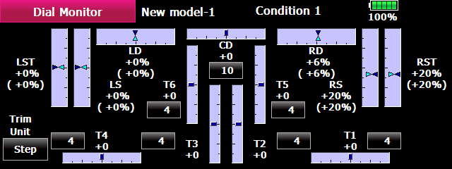

Si c'est le cas tu as peut être une page "dial monitor". Tu peux regarder si tu observes le même comportement. Éventuellement sur différentes positions de ton slider. Cela pourrait peut être indiquer un problème sur cette commande (potentiomètre, cable ou prise). As tu essayé un autre slider ?
Je te joint deux copies de ces écrans pour une T18MZ :
