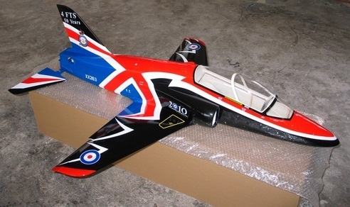

Moi j'ai trouvé cà, pour une P20 c'est sympa >
Petite vidéo en électrique:
http://www.youtube.com/watch?v=51A2YsRuG7E[/video]
C'est du tout fibre en 1/9
Longueur: 1320mm
Envergure: 1110mm
Lien: http://www.easy-jets.eu/index.php?main_ ... x&cPath=30" onclick="window.open(this.href);return false;

dis moi, concernant le kit hawk, quel est le poids de la cellule seule ? as tu pesé chaque éléments ?
as tu pris également le train rentrant, et quel est son poids ?
pour le p20se, en fait pas mal de kits pour turbine électrique 90mm sont adaptés,
D@v

je connait quelqu'un qui a acheter un hawk de chez jet teng prêt a voler en elctrique en 8s bat 1.1kg poid de 3.8kg
je doit recevoir le l39 de chez jet teng dés que je l'ais je vous dit le poid

d'après ce que j'ai pu glaner sur le net, le poids des cellules à vide tourne aux environs de 1,6 kgs, pour un poids en ordre de vol selon configuration allant de 3,7kgs à 4kgs .
cela me paraît tout de même élevé pour une propulsion avec un P20se, d'après vous quel devrait être le poids maxi en ordre de vol d'une cellule équipée d'un P20se, quel serait le bon rapport poids/poussée ?

salut avec le réacteur tu dois pouvoir baisser le poid de 3 ou 400g au moins car la batterie en 8S pése déja plus de 1 kg et vu la conso du p20 6 à 700g de kero doivent suffire pour voler 8 ou 9 minutes, et sur le poid du réacteur par rapport à la turbine plus controleur on doit gagner 2 ou 300 g de plus
donc je pense qu'il doit sortir à 3kg et le p20 pousse 2.4kg donc aucun souci dans ce cas mais à confirmer
