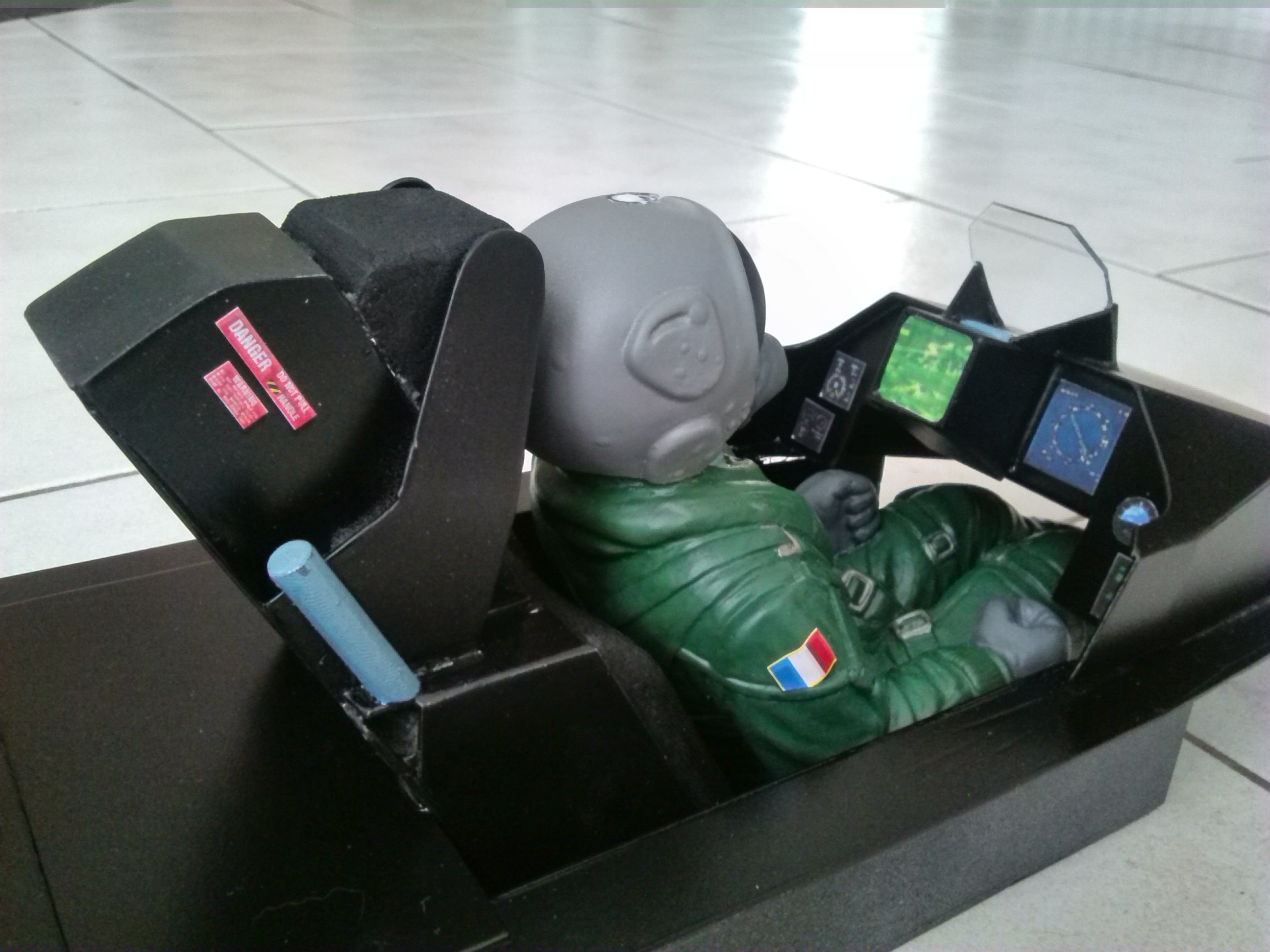

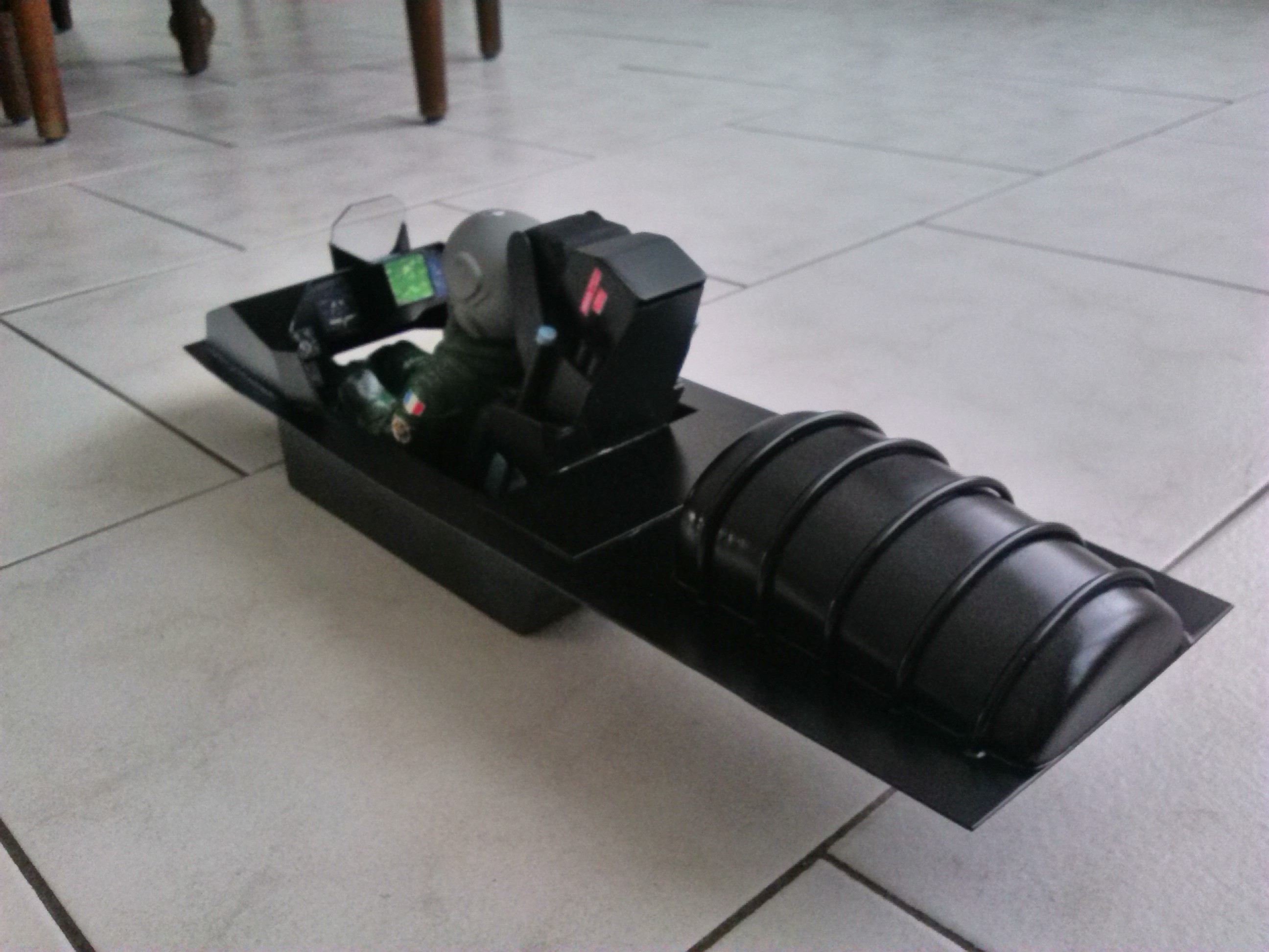

tom5972
Messages : 553
Localisation : L'Isle d'Abeau
Re: bulle et cockpit Rafale Xtrem jets / Feibao
Message par tom5972 »
salut Tazou
sur mon AD et mon Xtrem jet j'ai fait les cockpits moi même en balsa fibré. c'est un peu de boulot, pas compliqué et ça bouge pas dans le temps contrairement aux thermoformés qui se déforment avec la chaleur sous la bulle.
mon premier sur le AD, en PVC, changé ensuite pour du balsa 3mm
Eurosport CARF
