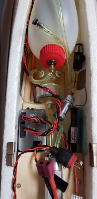

Puisque l'on parle d'UAT, j'aimerais votre avis.
J'ai beaucoup de calage moteur avec parfois des atterrissages d'urgence quand le restart ne repart pas acrobatiques.
Voici en photo mon montage, pas beaucoup de place :
Réservoir de 750 ml et uat de 100 ml de chez JMB.
Toujours une grosse bulle dans l'UAT en haut.
Aujourd'hui j'ai essayé en secouant l'avion la turbine a des ratés et des bulles dans le circuit. Mes problèmes viennent sans doute de ces bulles et du positionnement de mes réservoirs.
Merci pour votre aide, j'en ai assez de caler...
macfly
Messages : 117
Inscription : dim. mars 14, 2010 8:08 pm
Re: valeur minimale pour un réservoir nourrice
Message par macfly »
peut-être remplacé le plug ou vous faite le plein par un robinet festo!
si il y a une bulle dans l'uat, il y a peut être une prise d'air à quelque part. bien contrôler les raccords.
salutations
Claud4900
Messages : 124
Message par Claud4900 »
Merci pour la réponse. Quel est la meilleure méthode de remplissage, par l'UAT ?
J'ai l'impression que le jet ma pompe en remplissant par l'UAT génére une grosse bulle d'air que je n'arrive pas à supprimer. Cette bulle d'air quand je secoue l'avion se retrouve devant la prise allant au réservoir, il aspire de l'air qui se retrouve dans mon circuit.... et cafouillage de la turbine et parfois calage.
Comment supprimer cela : revoir la position de l'UAT par rapport au réservoir...
