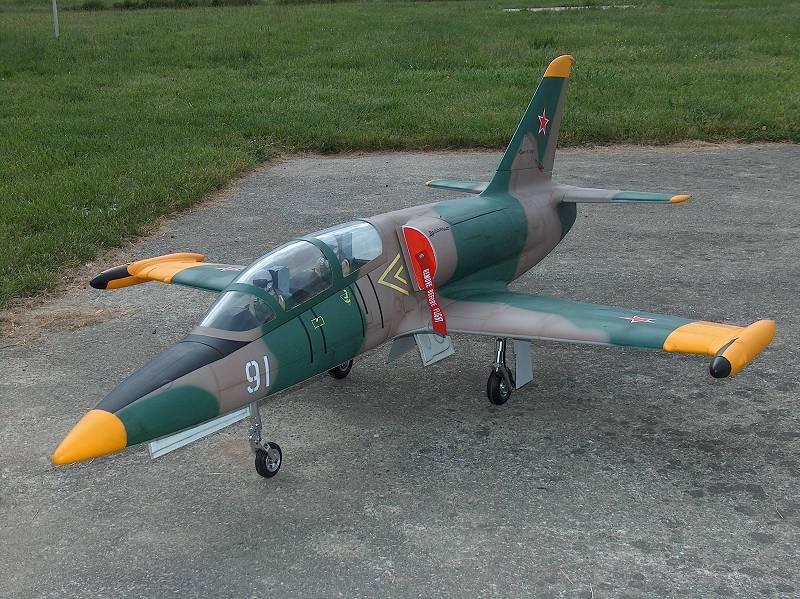

salut voulant aller plus vite que la musique bienque n'étant pas encore laché pour le jet, j'ai déja commandé et je vais recevoir mon L39 à la déco de celui grandeur du castellet que j'ai piloté en 2008
voici les photos qui sont sur la page d'accueil du site fej: http://www.flyeaglejet.com/en/L39.html" onclick="window.open(this.href);return false;
à suivre pour la construction

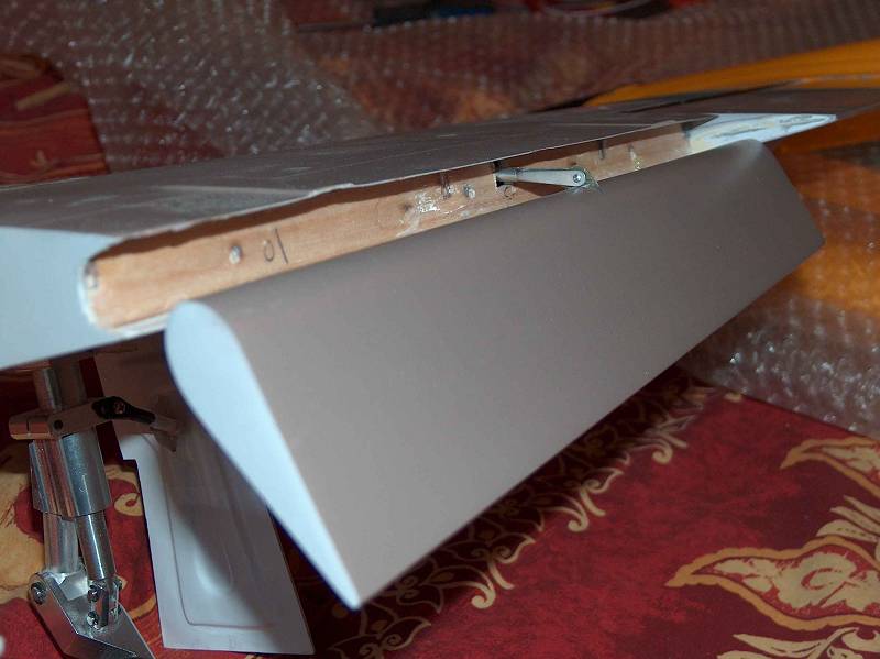

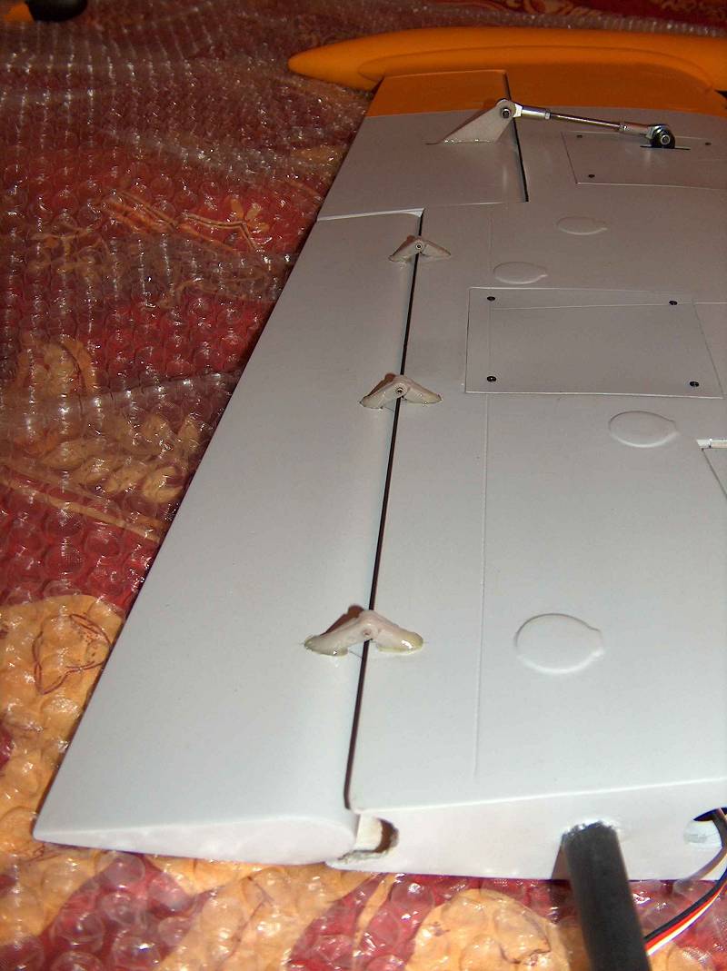

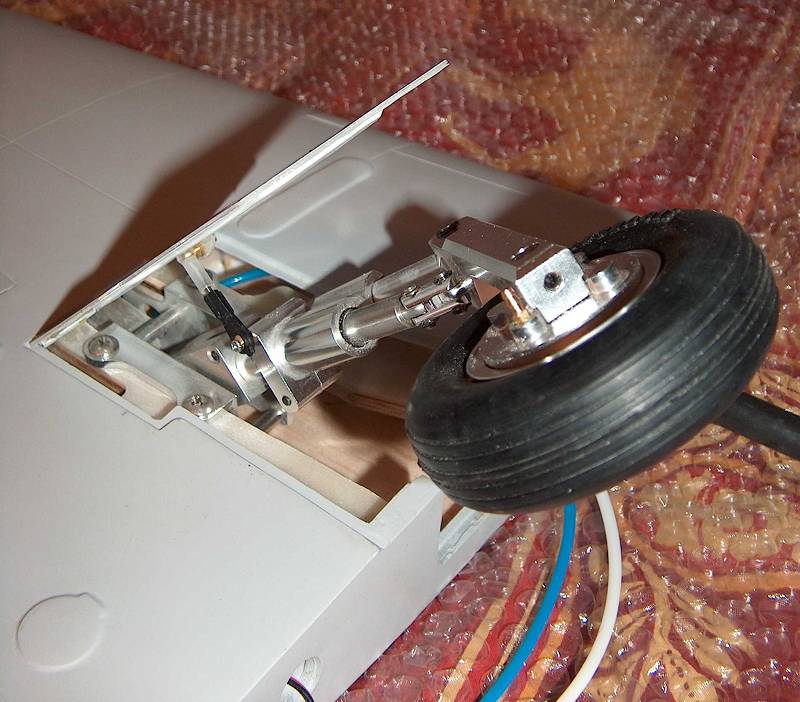

Re: L39 FEJ 1/7° déco albatros du castellet
Le miens a quelques années déjà. Il pese 10.5kg réservoirs vides. J'ai du modifier enormément de choses.
Les articulations et les commandes des flaps ont été modifiés. Les poches des servos aussi, car il me manquait pas mal de choses dans la boite.
Les articulations de trappes paincipales aussi ont été modifiées.
Les puis de train ont été renforcé au carbone.
Les train ont été refait, j'ai aussi refait les ressorts et les frein. L'avion freine correctement et se tien correctement avec une meilleur garde au sol, conforme a l'original.
- Pk30549.jpg (78.48 Kio) Consulté 3982 fois

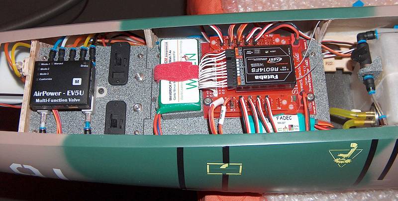

Toutle poids a été mis a l'avant, pour ne pas rajouter de plomb...
- Ki17894.jpg (107.55 Kio) Consulté 3981 fois
- Oj28496.jpg (71.3 Kio) Consulté 3981 fois

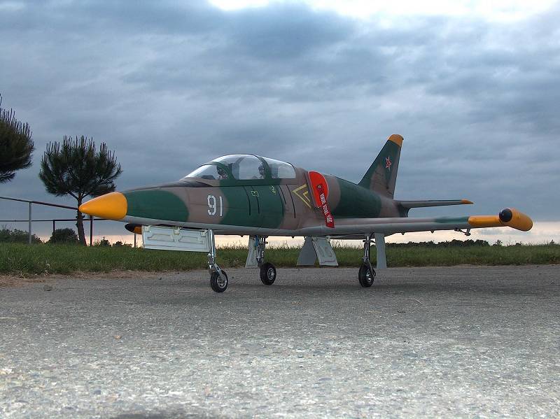

L'avion fait 10.5kg réservoirs vides...
- Vg54530.jpg (71.64 Kio) Consulté 3979 fois
