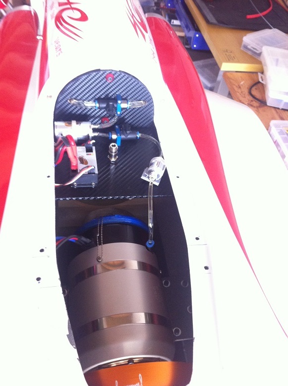

J'ajoute quelques photos du montage final car je suis pas dur d'en avoir mis.
Platine réacteur avec la pompe, l'ECU, les deux robinets (remplissage et coupe feu) et le filtre.

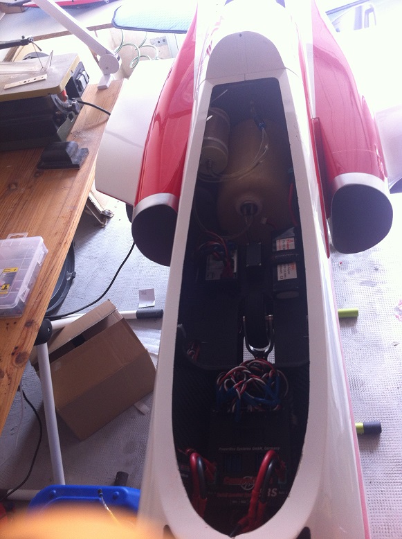

La partie avant du cockpit avec la box, les deux récepteurs SBUS et au fond 3 batteries (2 réceptions et une pour train+freins élec).
Partie arrière du cockpit avec la batterie du réacteur, l'anti bulle (changé de place suite au crash).
Vue d'ensemble.
Vue d'ensemble.
J'attends plus que les ailes neuves et les dérives pour qu'il puisse revoler.
A bientôt.
Nicolas
