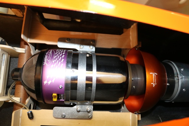

L'extracteur est vissé sur 2 cales en bois collées sur le couple arrière du support de turbine. Le cône de l'extracteur épouse parfaitement la forme découpée dans le couple et repose donc sur celui-ci. La turbine est mise en place avec les 2 cales prévues pour réhausser les turbines JetCat. Tout est parfaitement axé/centré d'origine.

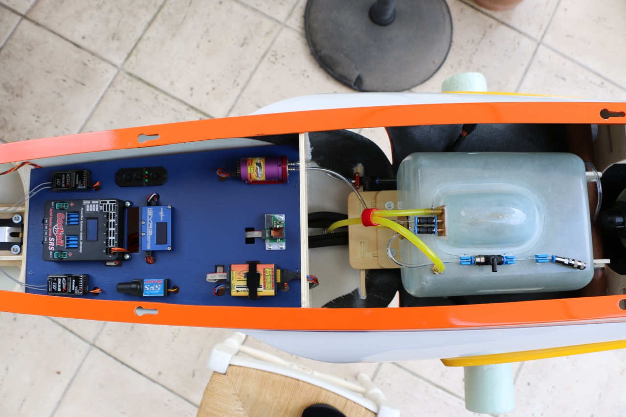

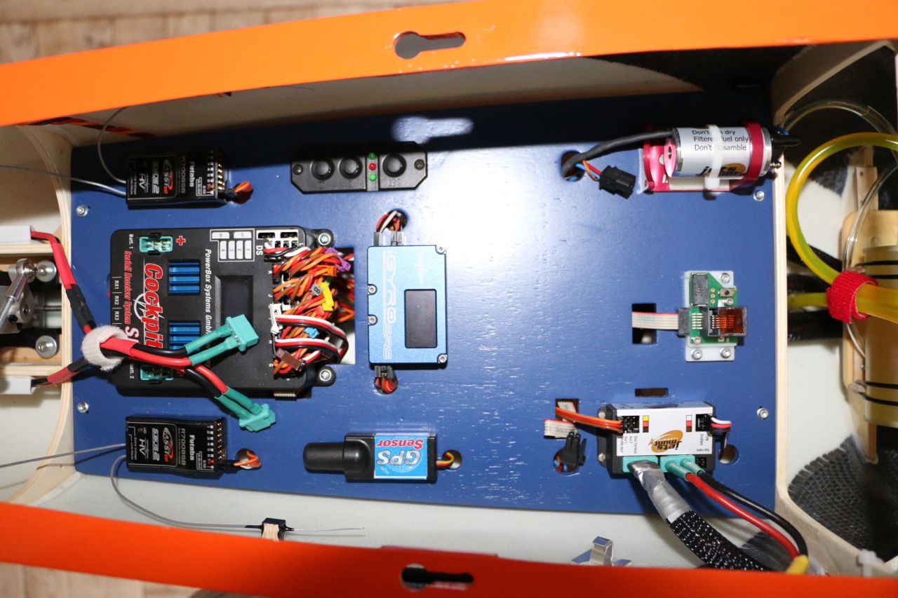

La platine radio/ECU principale contient maintenant tous les éléments.

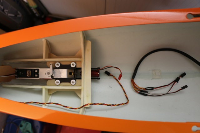

Le train avant est fixé par 4 vis et des inserts en dessous (non fournis). J'ai du légèrement agrandir la lumière qui laisse passer le corps du moteur du train car il frottait sur le couple. Le servo de direction est monté sur une platine qui pivote avec le train rentrant.

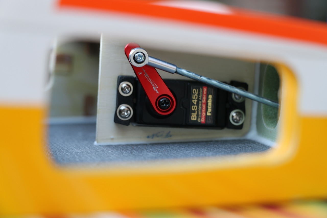

Montage de l'aile, il faut prévoir de passer 4 câbles de servos par aile (aileron, flap, train et frein), j'ai utilisé des connecteurs MPX vendus pré-câblés qui supportent 4 servos. Les 2 cartes électroniques de contrôle du train rentrant et des freins sont fixés dans la trappe du servo d'aileron. Comme pour la dérive le servo d'aileron est fixé sur un support en CTP collé à la trappe. Le servo de flap est installé dans une découpe prévue dans un couple de l'aile. Le boitier de train est vissé aux inserts installés sous la platine. Pour finir, il faut coller l'apex sur l'aile juste à l'endroit du décrochement prévu sur l'aile.

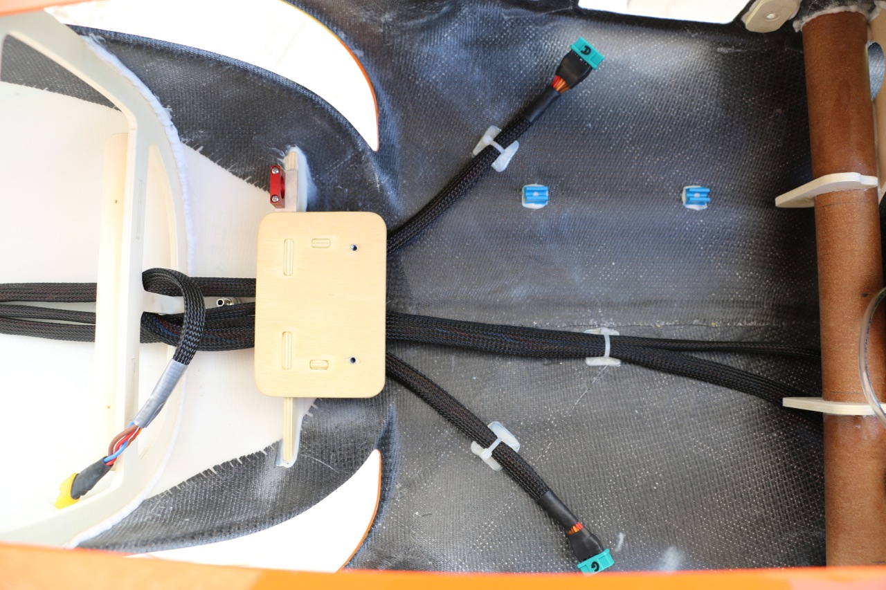

Câblage du fuselage, j'ai tout mis sous gaine. L'accès est très facile dans le fuselage.
