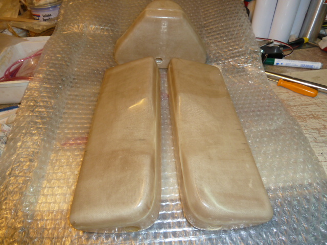

Tout nouveau dans la discipline, en cours de montage d'un Rafale Xtreme Jet (à peu près identique au Feibao), je suis dubitatif sur la géométrie des 3 réservoirs fournis: 2 latéraux extra plats et le central en forme de 'slip', très plat également.
Je me dis que le plongeur va avoir des difficultés pour trouver du kéro à forte inclinaison.
J'ai cru comprendre que certains avaient remplacé les réservoirs d'origine par du 'fait maison'.
Je serais donc très intéressé par des infos sur leur modif...

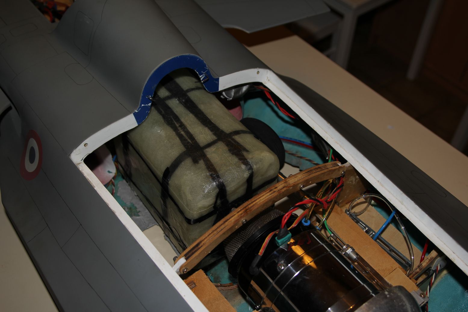

Sur mon Feibao, j'ai enlevé les reservoirs, une partie de la veine d'entrée et j'ai renforcé le "plancher" entre les trains. Ensuite, j'ai mis un réservoir taillé maison dans du polystyrène et stratifié. Le débit de carburant est bien meilleur comme ça !

Le nouveau réservoir fait environ 3.2l. Il n'est en rien gêné car l'air continue à affluer dans le fuselage par la veine d'entrée. De plus je n'ai pas monté les trappes.
