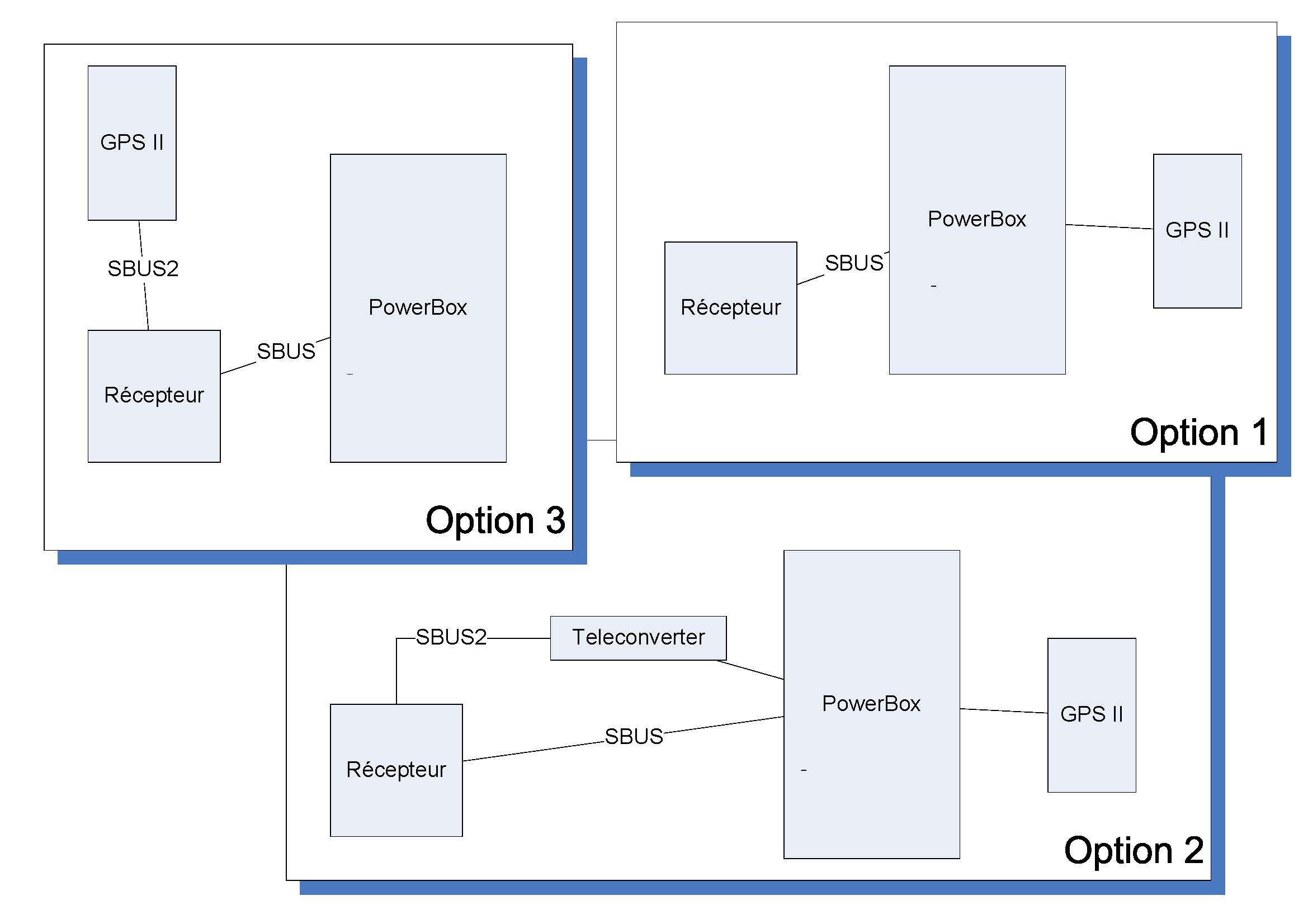

des fois il vaut mieux un dessin... Option 1:
Avantages: La Powerbox adapte le gain en fonction de la vitesse.
Inconvénients: L'info de vitesse GPS n'est pas disponible sur la T18
Option 2:
Avantages: La Powerbox adapte le gain en fonction de la vitesse et L'info de vitesse GPS est disponible sur la T18
Inconvénients: Il faut attendre la mise à jour de Futaba (pas disponible encore). Il faut acheter le teleconverter (environ 30€)
Option 3:
Avantages: L'info de vitesse GPS est disponible sur la T18
Inconvénients: La Powerbox n'adapte pas le gain en fonction de la vitesse. Il faut reprogrammer le GPS en mode SBUS2 (cable de programmation livrée avec la powerbox Royale, softwre à télécharger chez Powerbox)

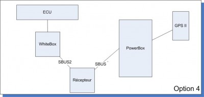

J'ai peut être une option 4 à te proposer, mais ça dépends de la turbine et de l'ECU que tu as, car ça marche pour JetCat, Xicoy ou ProJet uniquement Avantages:
Indication de vitesse air disponible sur la T18 (à base d'une sonde pitot)
Indication de carburant restant, EGT et RPM disponible sur la T18.
Enregistrement de données du vol sur une carte MicroSD
et d'aures...
Inconvénients:
Equipement supplémentaire à installer (WhiteBox, environ 110€, disponible ici)
Installation du tube pitot.
Voila...

Merci pour vos réponses un dessin est plus réaliste.
Je vais tester l’option 2 pour l’instant je vais donc commander l’adaptateur.
