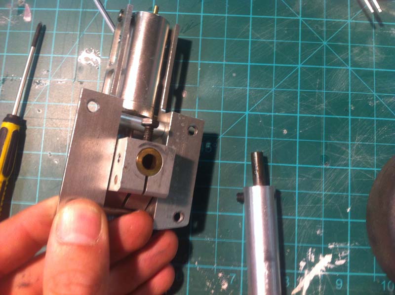

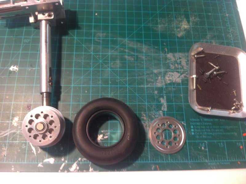

Tu penses donc qu'il faut percer et tarrauder cette tige? Je le fais donc des 2 cotés? (jambe et trunion)
demonté
demonté
face arriere
face arriere
train face avant
train face avant

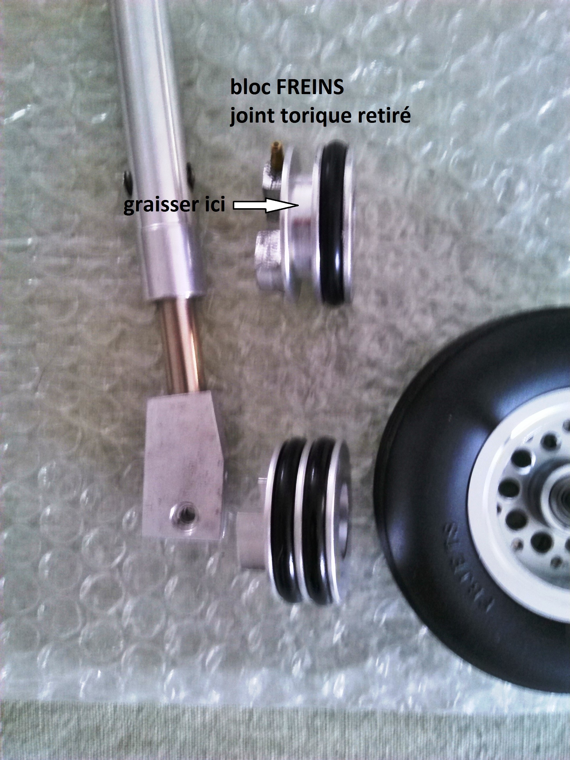

Du coté du frein, voila ce que j'ai: je ne vois pas les joints toriques. Ils doivent etre enfermés dans ce "carter".

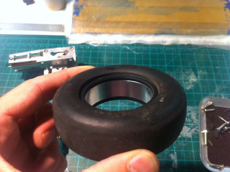

Une photo de mon pneu avec ce fameux cylindre alu a l'interieur. Je suis pas foutu d'arriver à le faire sortir. Pourtant j'aimerai changer mon jeu de pneu :roll:
Et on voit dailleurs tres bien la gomme usée, sans plus une seule rainure! :he:
