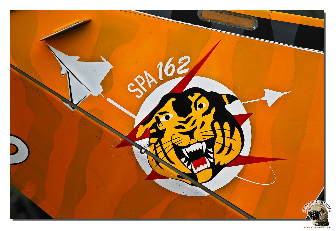

tiens, au fait, pour ma déco, je me demande encore comment réaliser les insignes, cocardes et autres petits détails. j'ai deja fait des decalques perso mais pour les grandes cocardes c'est pas top (manque de colle)
certains d'entre vous auraient ils la possibilité d'imprimer des décalques sur imprimante laser? ou de découper des autocollants en vinyle? pour faire ce genre de trucs: merci pour vos idées
