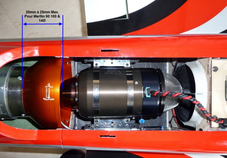

Bonsoir,
Voici une réponse bien validée sur de nombreux cas, et bien sûr pas sur la photo qui suit. Quand on a 20 à 25mm voici l'aspect d'un postionnement OK,
Et oui, le M140 semble plutôt enfoncé dans le cône. Mais non, Il y a bien les 20mm, et cela pousse (très) fort avec un bon flux d'air frais absorbé. Bon vols

M140 + tuyère grumania pour moi, comme sur la photo vie ici.
Donc côté de 20 à 25mm...
