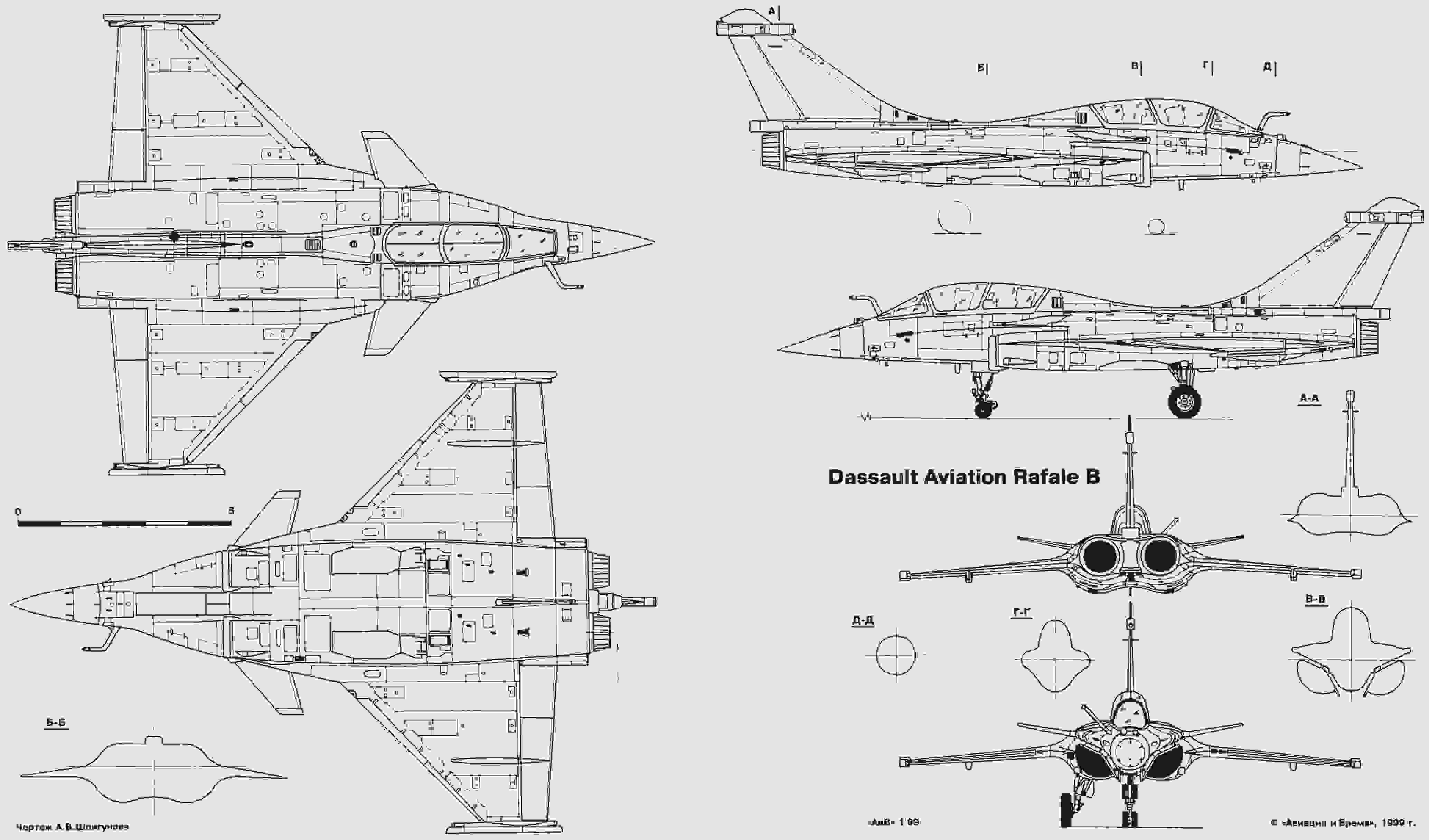

QQ aurait une photo de ces fameuses trappes moteur du vrai ?
Cela étant Tom, ça vole et même pas mal et oui la trappe superieure est bien renforcée et ne plie pas sous la depression. Donc rien de grave et avec mes servos plus costauds je vais bien arriver a les ouvrir proprement ces trappes, juste que c'est pas optimum.

Le rectangle en travers sous chaque entrée d'air .

Je vois aussi 2 ouvertures a l'arrière juste derrière les trains à l'avant des deux rectangles saillants sur la photo du solo display et elles sont juste au niveau de mes rea.

si tu tapes sur google , "dessous rafale ", tu vois bien les trappes additionnelles , comme ça tu auras la position exact
