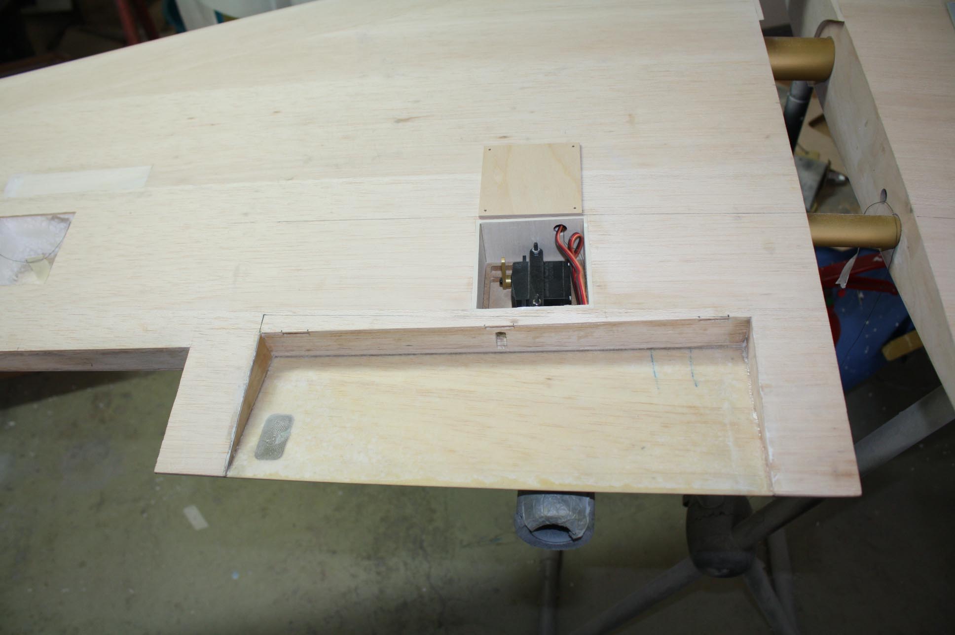

Je fais l'impasse sur des aérofreins fonctionnels, du coup, j'ai agrandi les volets d'intrados. Ailerons et emplacements de volets ont été découpés, creusés ... voilà où j'en suis aujourd'hui:

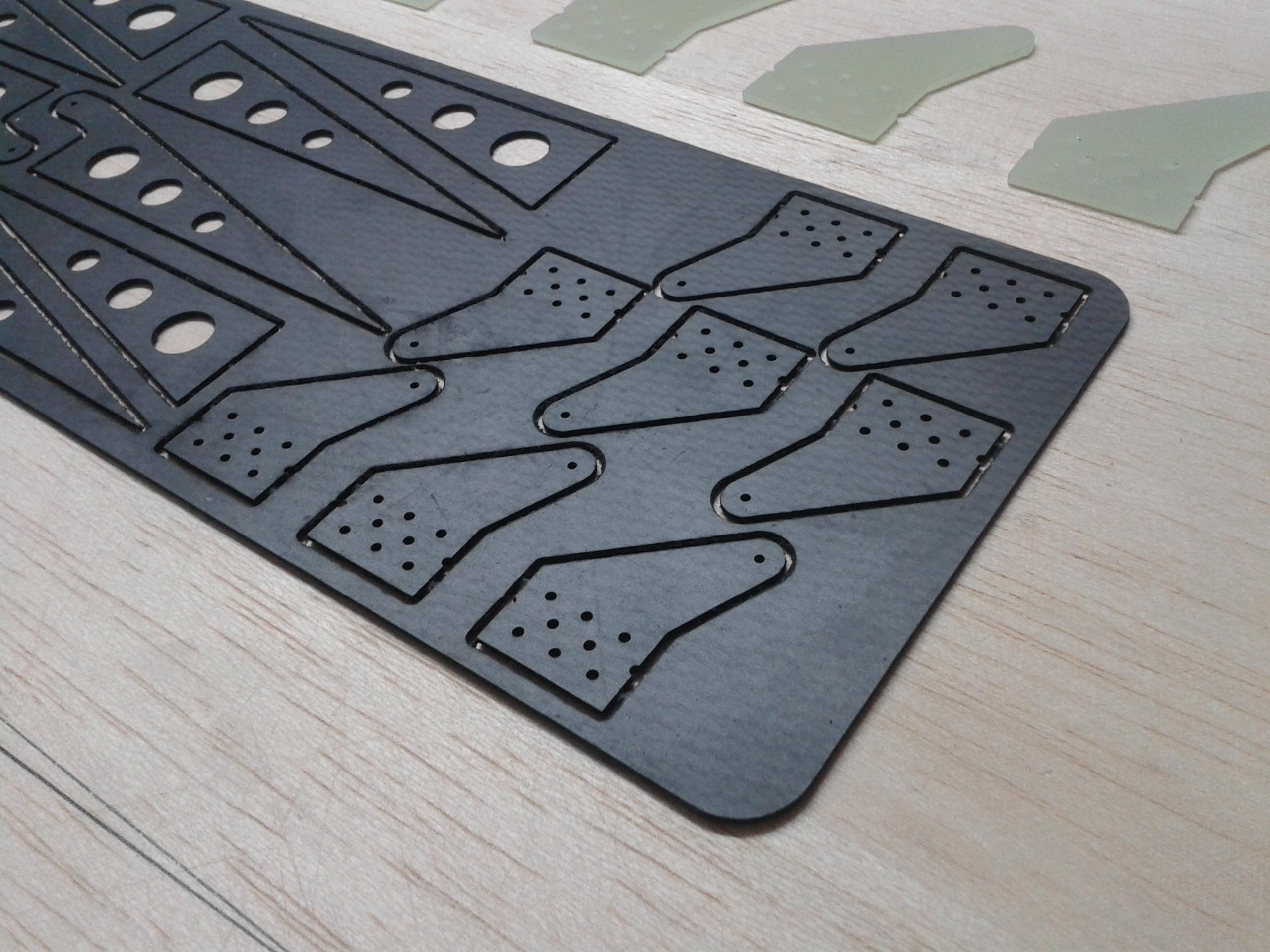

avec encore quelques pièces nécessaires fraisées par Fabrice:

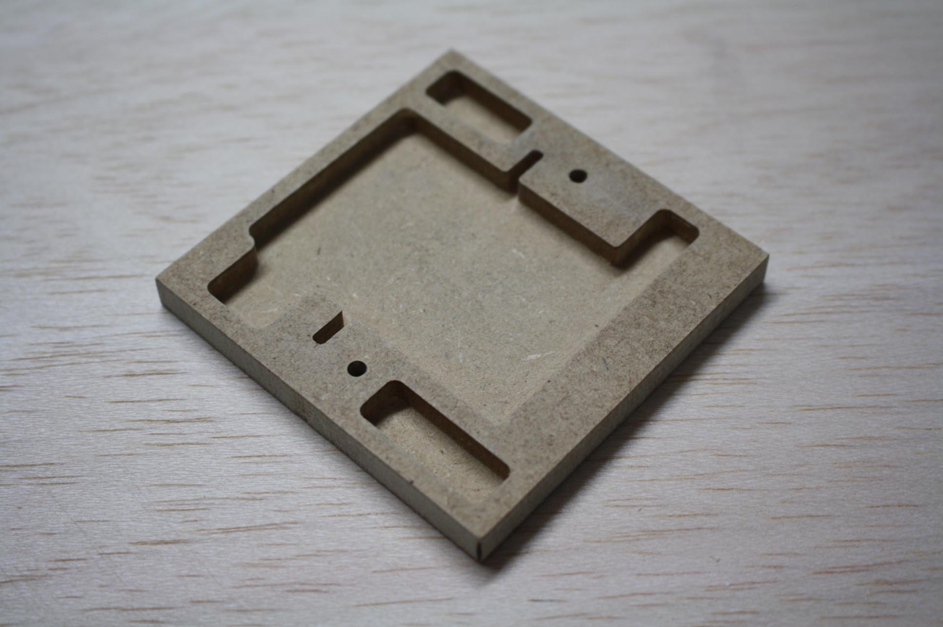

En attendant, FET m'a fraisé les supports de servos:

En attendant, je continue les travaux sur l'intrados. J'ai construit 5 boîtes en balsa pour habiller les trous devant accueillir les servos et la lampe, elles ont été collées à la colle PU (1 boîte pèse 4 grammes):
J'ai réalisé les volets d'intrados, âme en balsa dur, nervures en carbone 1 mm, plaque en CTP 1 mm fibrée, le tout apprêté (1 volet pèse 60 grammes):
