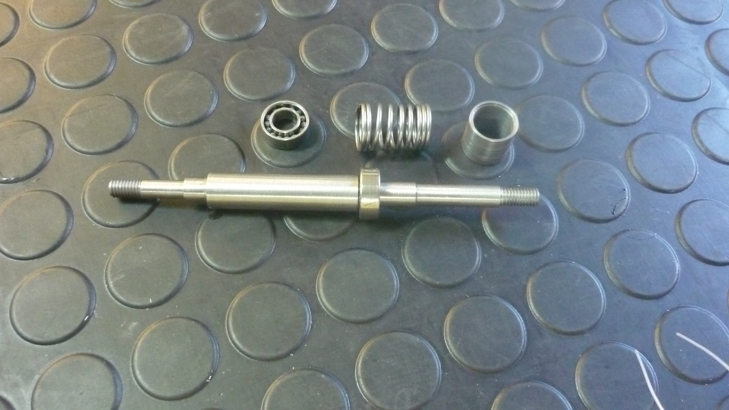

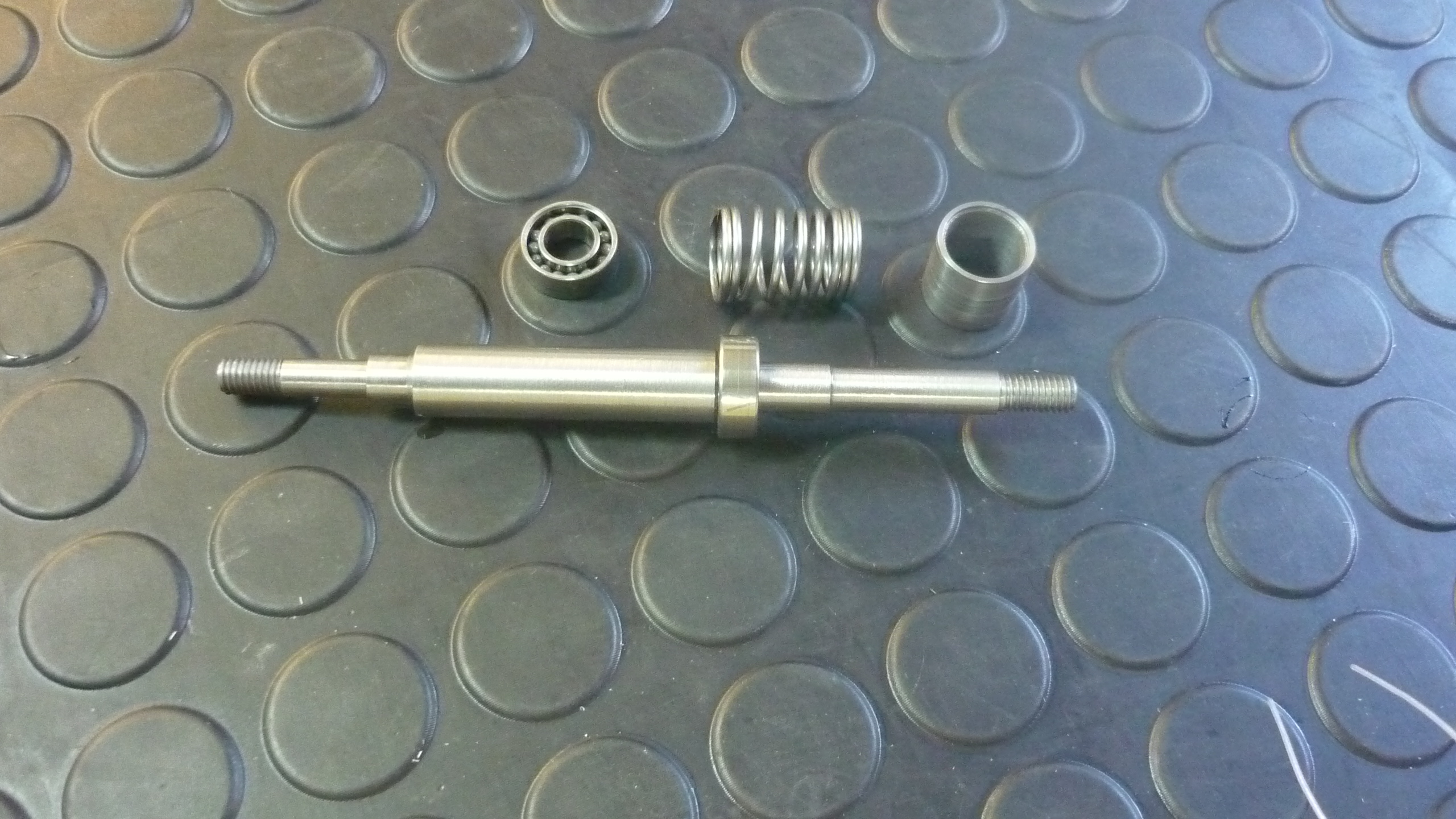

C’est sympa de prendre des nouvelles ! J’ai, depuis nos derniers échanges, pas mal avancé sur le sujet. Je n’ai par contre pas encore pu faire démarrer ma machine mais je pense être sur la bonne voie. Pour faire simple, j’ai repensé et réalisé tout le cœur du réacteur, l’arbre, les paliers, les roulements (en céramique maintenant), le rouet (Garrett trim50) que j’ai modifié pour disposer d’un diffuseur lisse adapté (taux 1.05). J’ai refait également le distributeur… Toutes les pièces chaudes sont en inox.
J’ai pu contrôler récemment le résultat uniquement en phase de démarrage (réacteur incomplet pour le moment car pas de circuit carburant). C’est concluant car j’ai bien un embryon de pression et je n’ai plus de vibration. Le démarreur électrique a pu donner une vitesse de 35000trmn. Le système de tachymétrie fait maison comporte la roue phonique à effet hall avec son interface électronique et le programme. Seule la carte de développement K8055 Welleman est achetée. J’envisagerai plus tard, si mon réacteur démarre de créer un fadec perso. J’aurai, à ce stade, besoin d’un bon programmeur C++…

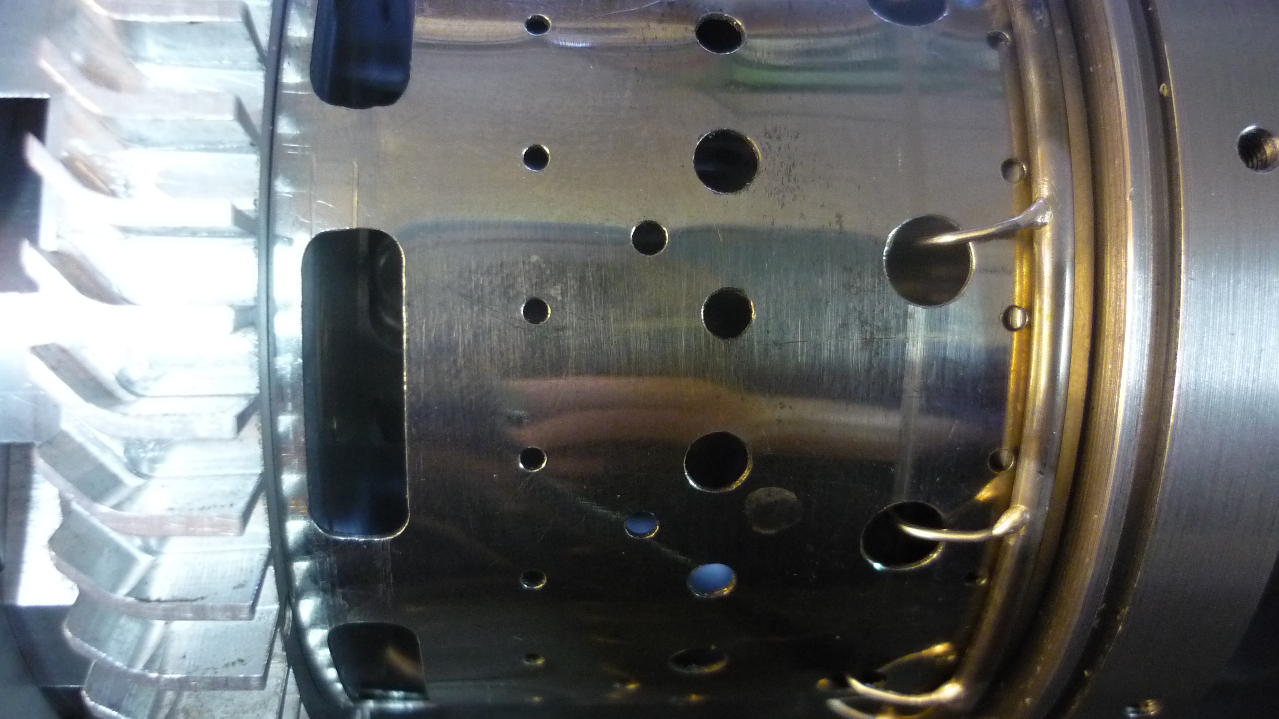

Chambre inox V3
Injecteurs
Injecteurs
(les aubes du diffuseur2 n'ont pas de profil...)
12 injecteurs capillaires soudés (tube D0.8/d0.5)
Il manque les 12 buses (tube inox D5.5/d4.4) à souder sur la chambre, en zone de dilution, sortie dirigée en zone primaire

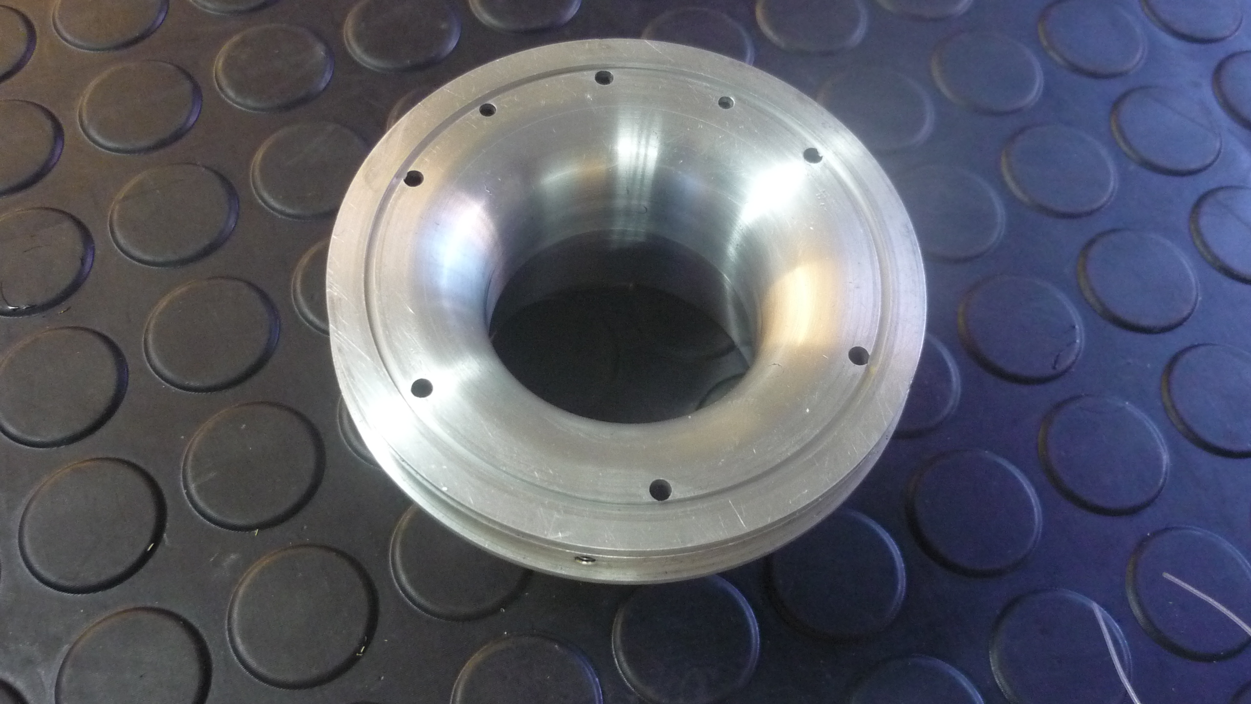

Shroud
Shroud
shroud

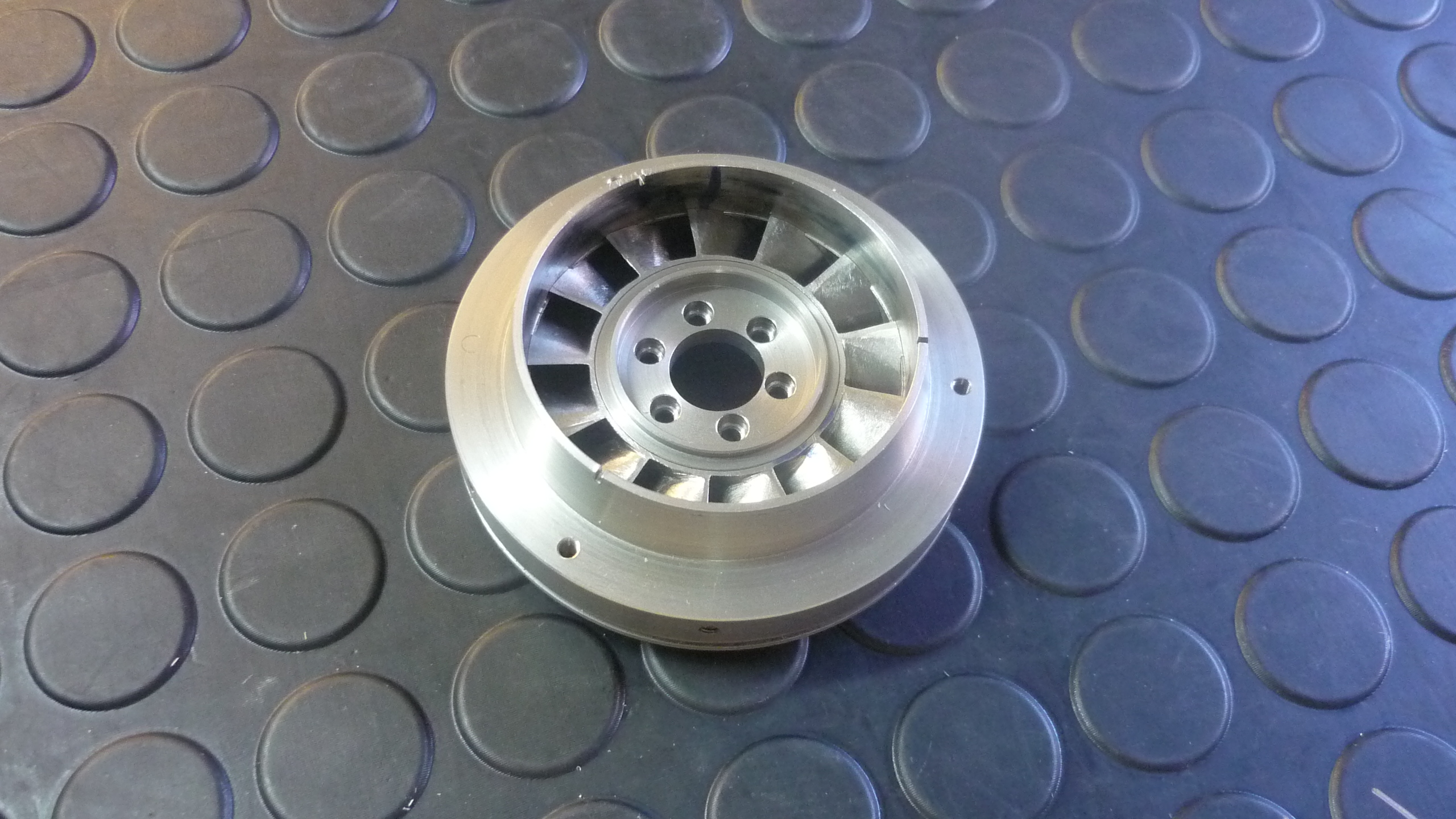

distributeur inox

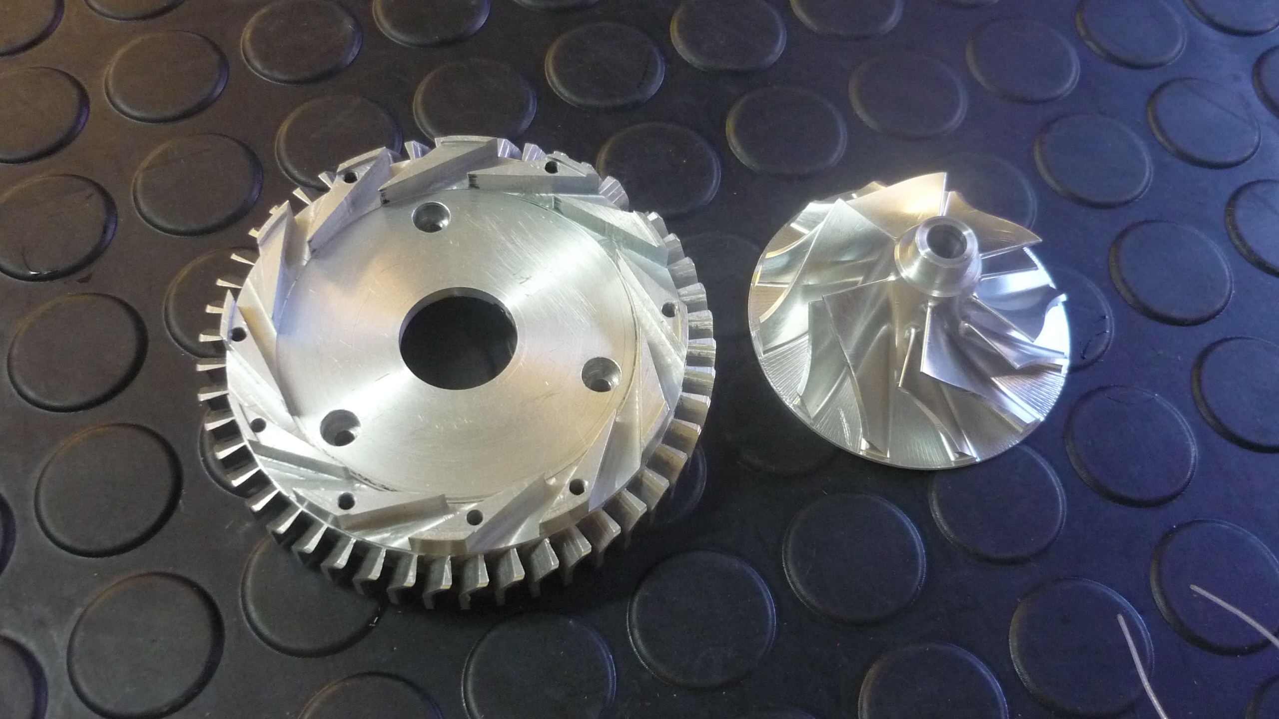

roue compresseur/diffuseurs1&2
Tout est fait maison sauf la rouet Garrett D60.3/d42.5 depuis modifié à D58 pour avoir un trim de 53 et surtout obtenir un diffuseur lisse (taux 1.04)
