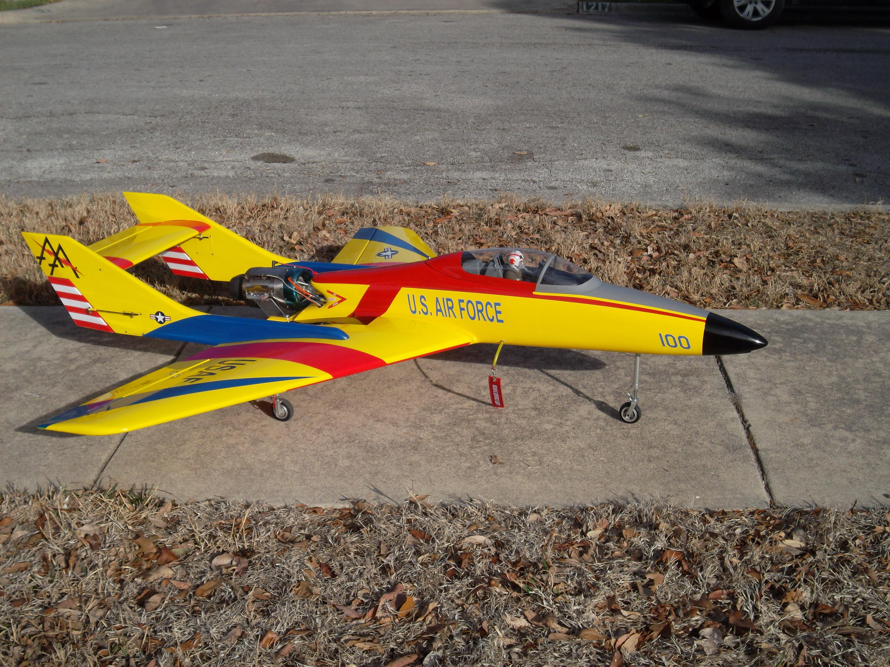

Le Navy Cat nécessite il quand même quelques renforcements pour voler avec un 8 kg ou bien peut il être utilisé tel quel sans crainte. Où peut on se le procurer (avec son train rentrant) en europe?

gilslo a écrit :Le Navy Cat nécessite il quand même quelques renforcements pour voler avec un 8 kg ou bien peut il être utilisé tel quel sans crainte. Où peut on se le procurer (avec son train rentrant) en europe?
Salut gilslo :)
Pour le NAVY CAT en EUROPE , désolé mais j'ai rien trouvé...... :evil: sauf un combo avec réacteur K80 https://kingtechturbine.lu/Navy-Cat-Jet-Combo_2
Pour les renforcements, le NAVY CAT ne nécessite pas de modif à part le fuselage qui doit être assez "mou" comme le FALCON 120 et propice aux criques (fibre cassant), à toi de juger de renforcer la platine réacteur et de mettre des bandes en carbone et vérifier le bon ancrage du train avant - Pour ce qui est des voilures, tout est coffré et renforcé en carbone (d'origine)...Un point d'ancrage supplémentaire par pylône de dérive et une protection alu sur l'intrados du STAB H seraient un plus .... :mrgreen:
