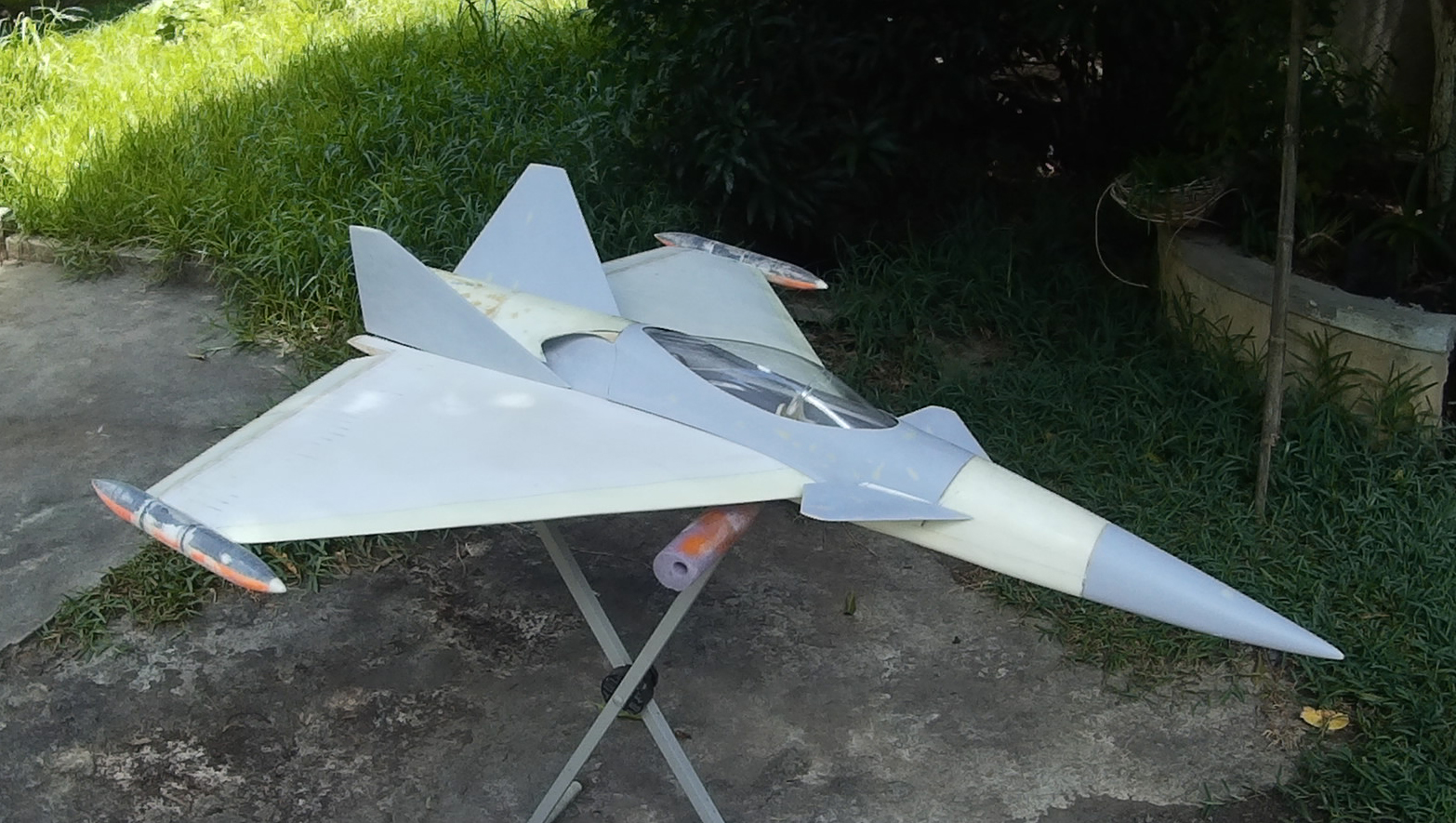

 La finalisation de la cellule est proche. J´ai opté pour de l´époxy au lieu du vitrificateur a parquet pour fixer la fibre 40 gr.  La rigidité de la cellule est surprenante, aussi bonne que celle de mon Eurosport. Comme verrière j´ai adapté celle d´un Wild Hornet.

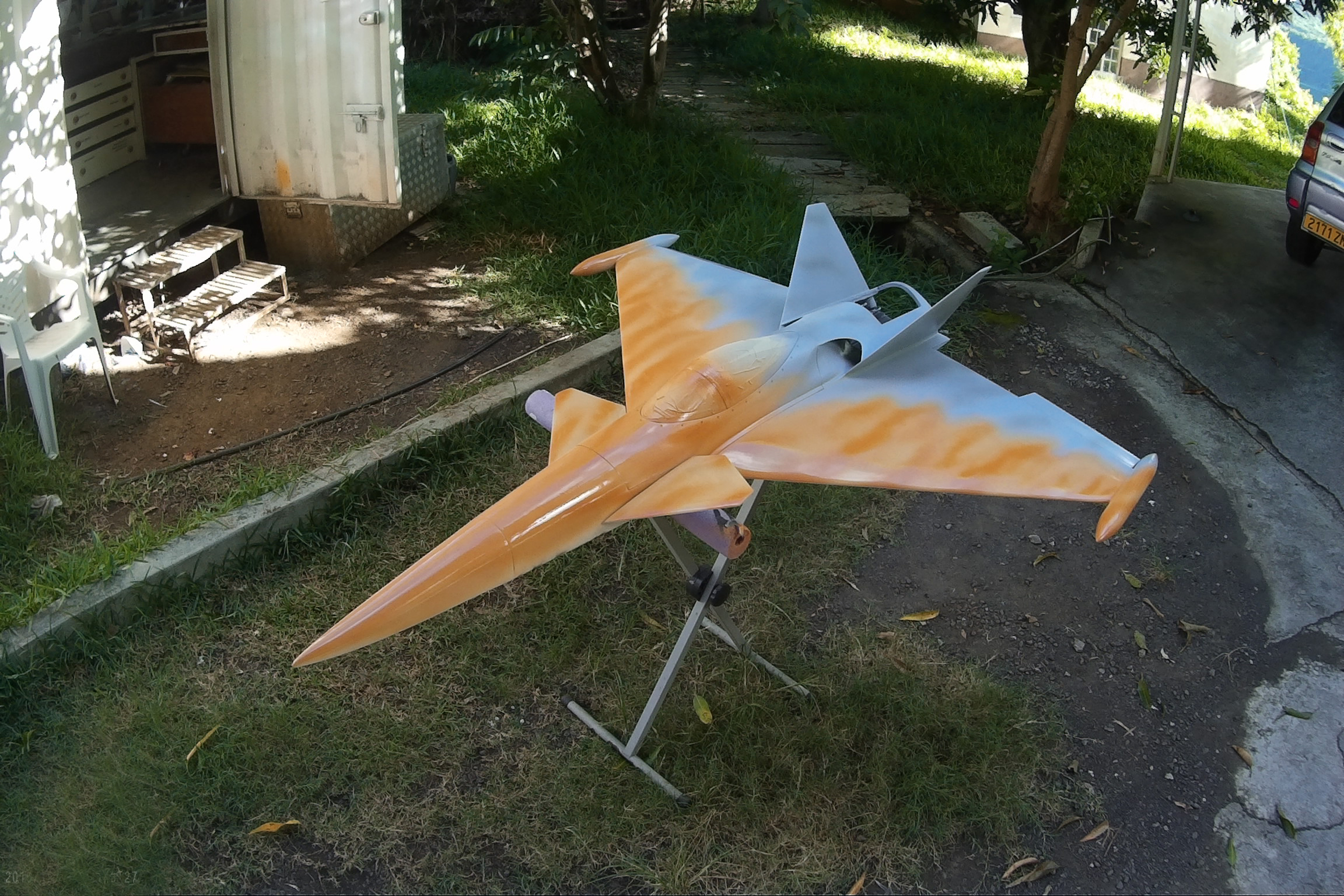

Ça avance... j´ai fini la peinture aujourd’hui. Des photos arrivent incessamment.

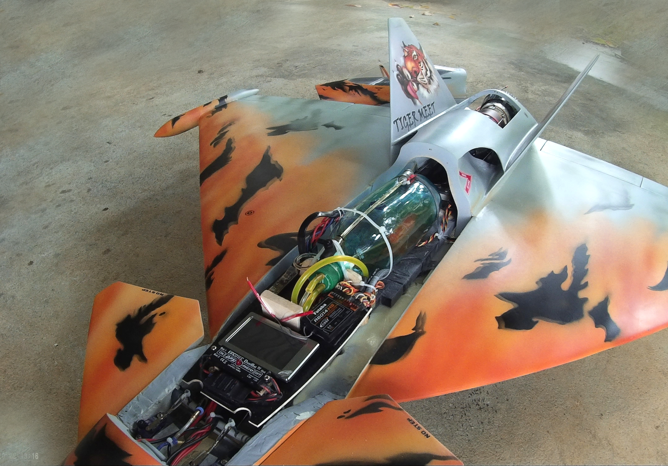

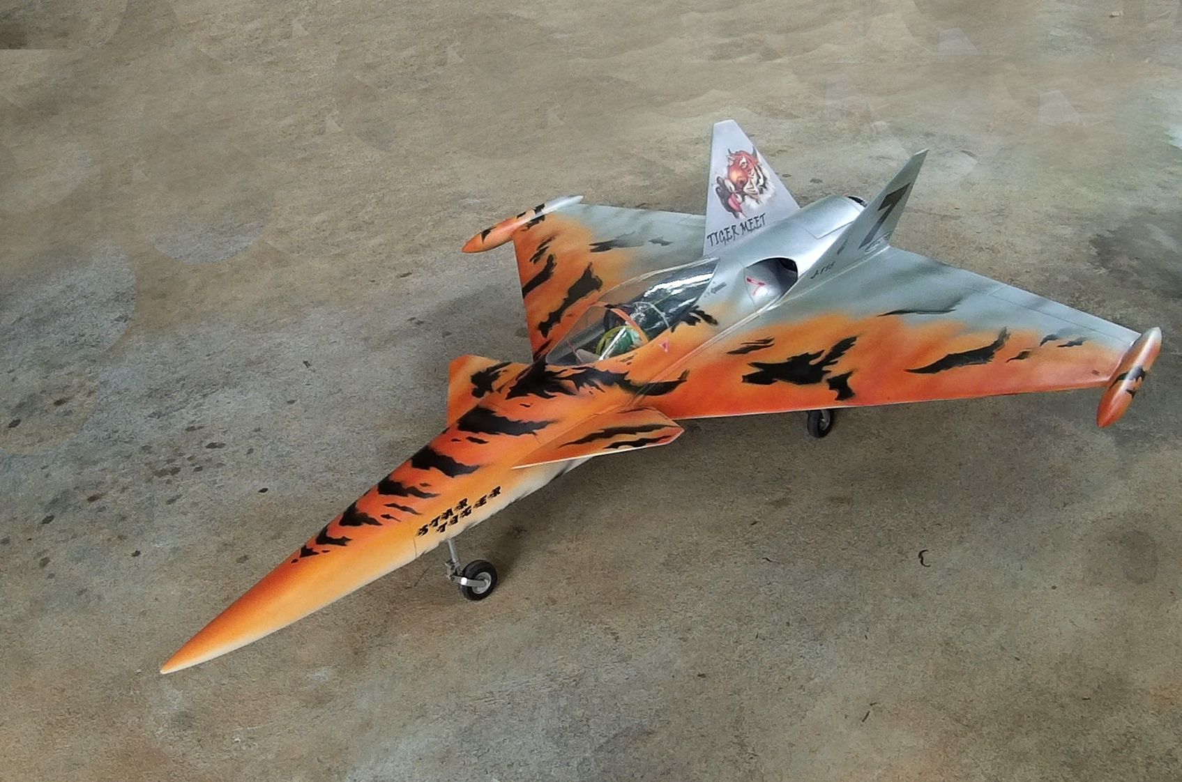

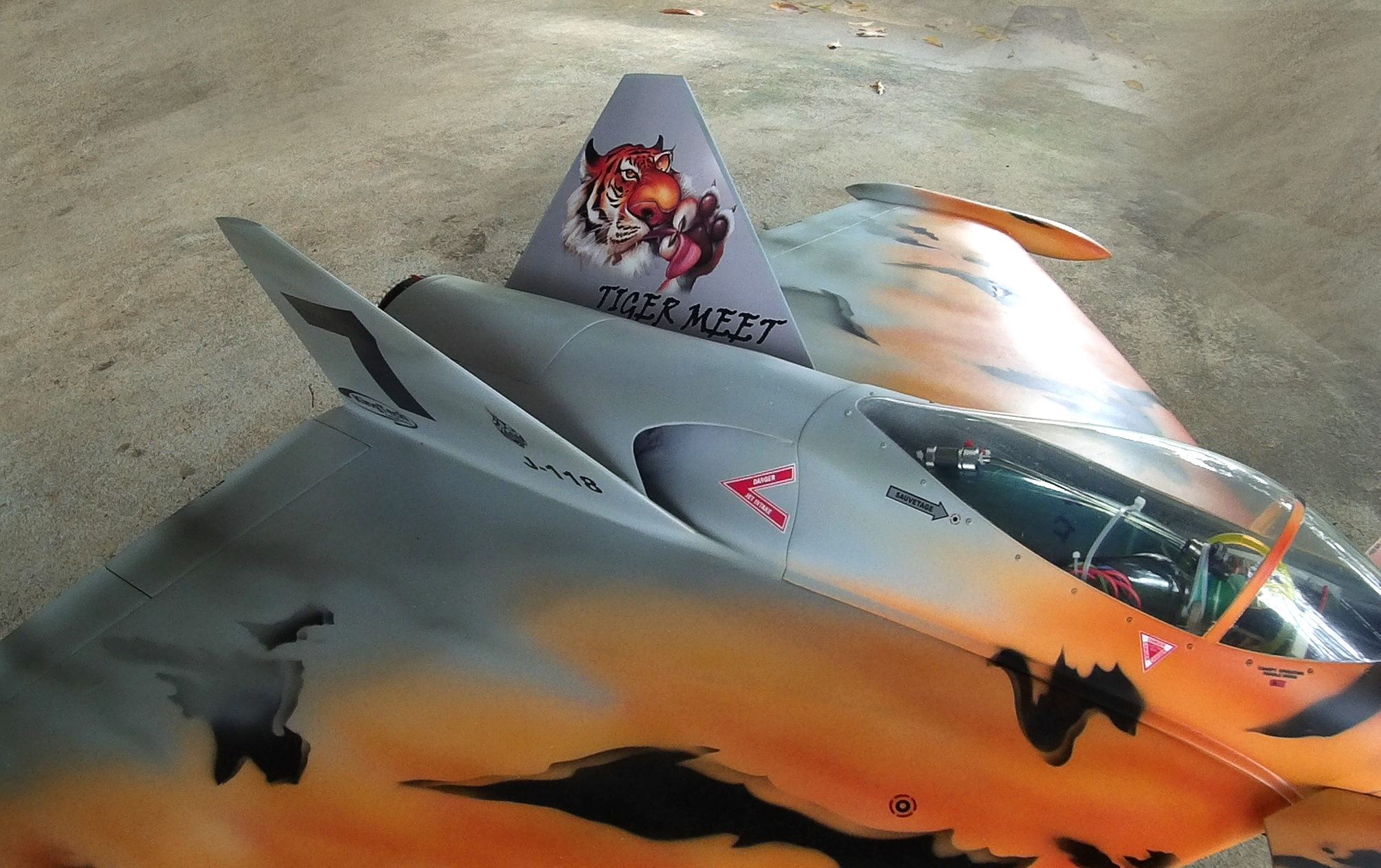

Le Star Tiger est finalisé. Cette création m´a apporté bien du plaisir,  les challenges inhérents a ce genre de construction en font un jeu excitants.
Dans l´ensemble ça c´est bien passé. Bien qu´il y a quelques petits défauts, la cellule devrait bien encaisser les contraintes du vol. Seul bémol, le poids final avec le plein de kero avoisine les 9kg. Ce qui n´a pas arrangé les choses, c´est que le centrage m´a obligé a rajouté 350 gr de plomb dans le nez en plus des 400 gr de batteries. Avec une surface de 92 dm2, sa charge a l´air reste acceptable avec 100 gr dm2, par contre la Kingtech 6 kg risque d´etre un peu juste.
