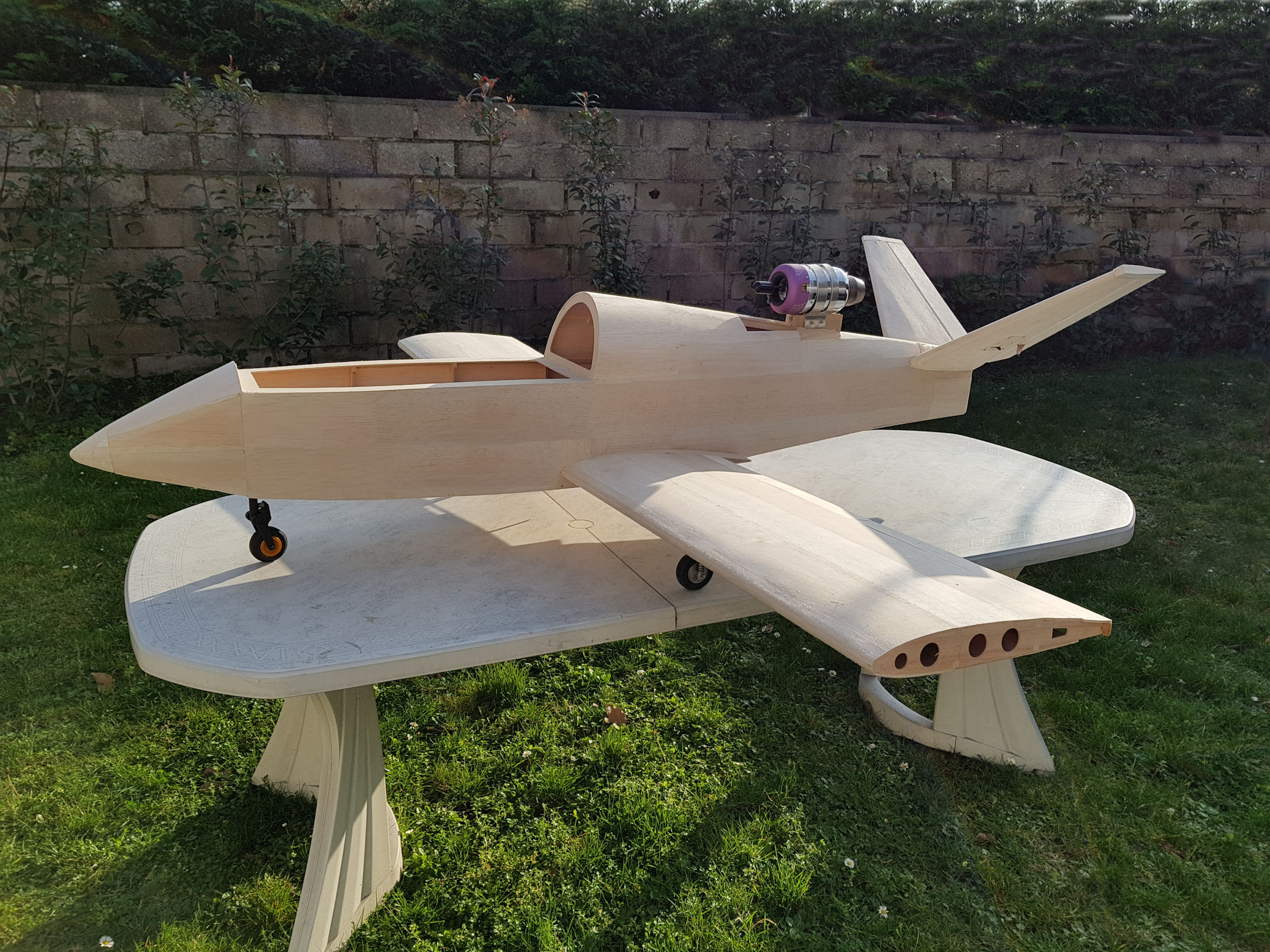

La jambe de roue avant est imprimée en 3D? Cela ne va pas etre trop fragile vu les efforts supportés?

Les différents essais positifs réalisés en atelier sur la jambe me permettent d'équiper le modèle. Plusieurs atterrissages confirmeront ( ou pas) le choix pour cette application. Pour info sur le Rafale les ferrures d'ailes sont réalisées avec cette matière.

Houlà, tu peux développer??? Tu veux dire que ce qui tien les clefs d'ailes sont en impression 3D??? et çà ne bouge pas en vol sous les G et la chaleur? La matière (ABS ou PLA?) ne se tasse pas avec le temps?  Tu imprimes à combien de remplissage 30% ou 100 %
J'hésite encore à faire des pièces vitales avec cette technique!
Je suis en phase de "réduction de poids" sur mon gros rafale et c'est vrai que les supports clefs d'ailes seraient beaucoup plus léger en imp3D et cela facilement

Sur mon dernier Rafale il y a environ 40 pieces réalisées en 3D avec différentes matières comme le PLA PS ABS kevlar et Carbone après  une quinzaine de vols tout va bien.
Pour les clés d'aile en carbone chaque clé pèse 38 gr, une clé supporte pendant 8 heures 90 kg placé a l'extrémité d'un jonc en carbone d'une longueur de 300mm et de 14 mm de diamètre.
