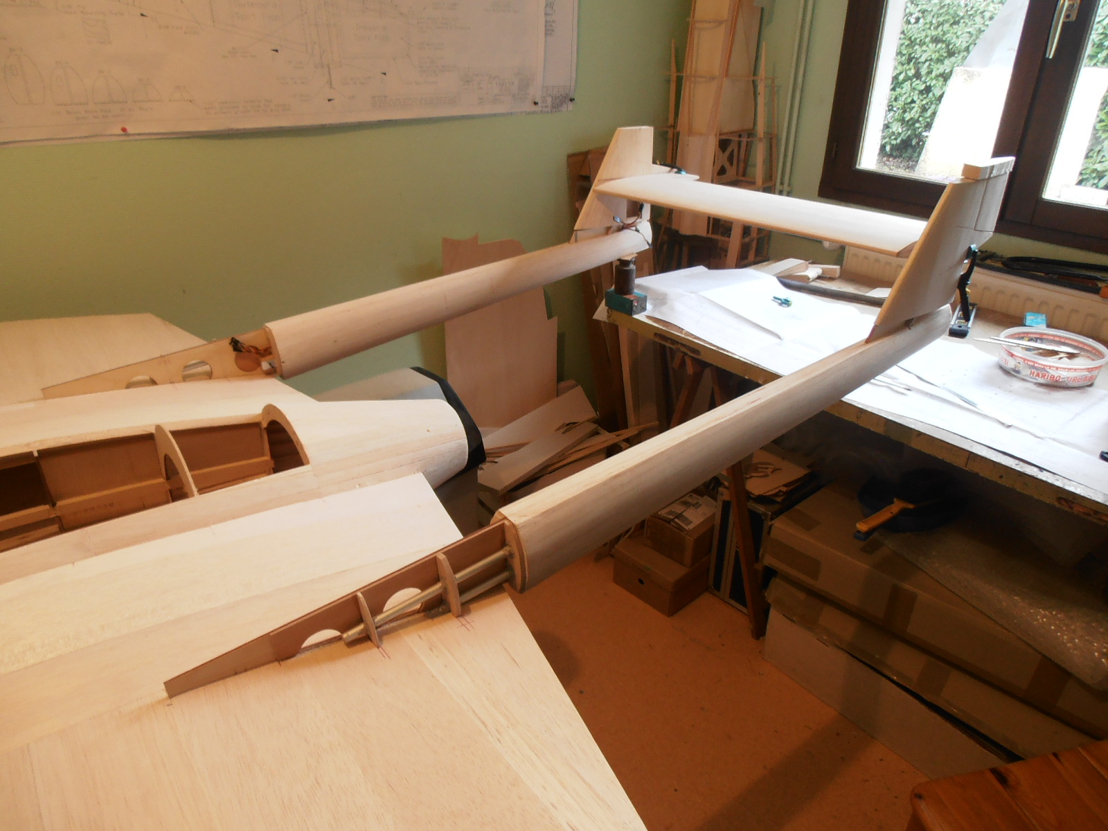

Re: DH100 Vampire.
Les poutres:
Poutres et dérives terminées:
Mise en place provisoire:

Re: DH100 Vampire.
A suivre: finition du coffrage des poutres sur le fuselage. Ensuite finition et entoilage de l'ensemble poutres, dérives et stab.
Fabrice.
Fabrice.

- Messages : 441
- Localisation : Le tréport
Re: DH100 Vampire.
Hello Fafa
Quel boulot!!!!!
De mon côté les couples pour les poutres sont modifiés et refaits en ctp pour intégrer une clé carbone de 15mm pour rendre tout ça démontable.

Re: DH100 Vampire.
Sacré boulot! bien vu le démontage des poutres pour le transport
