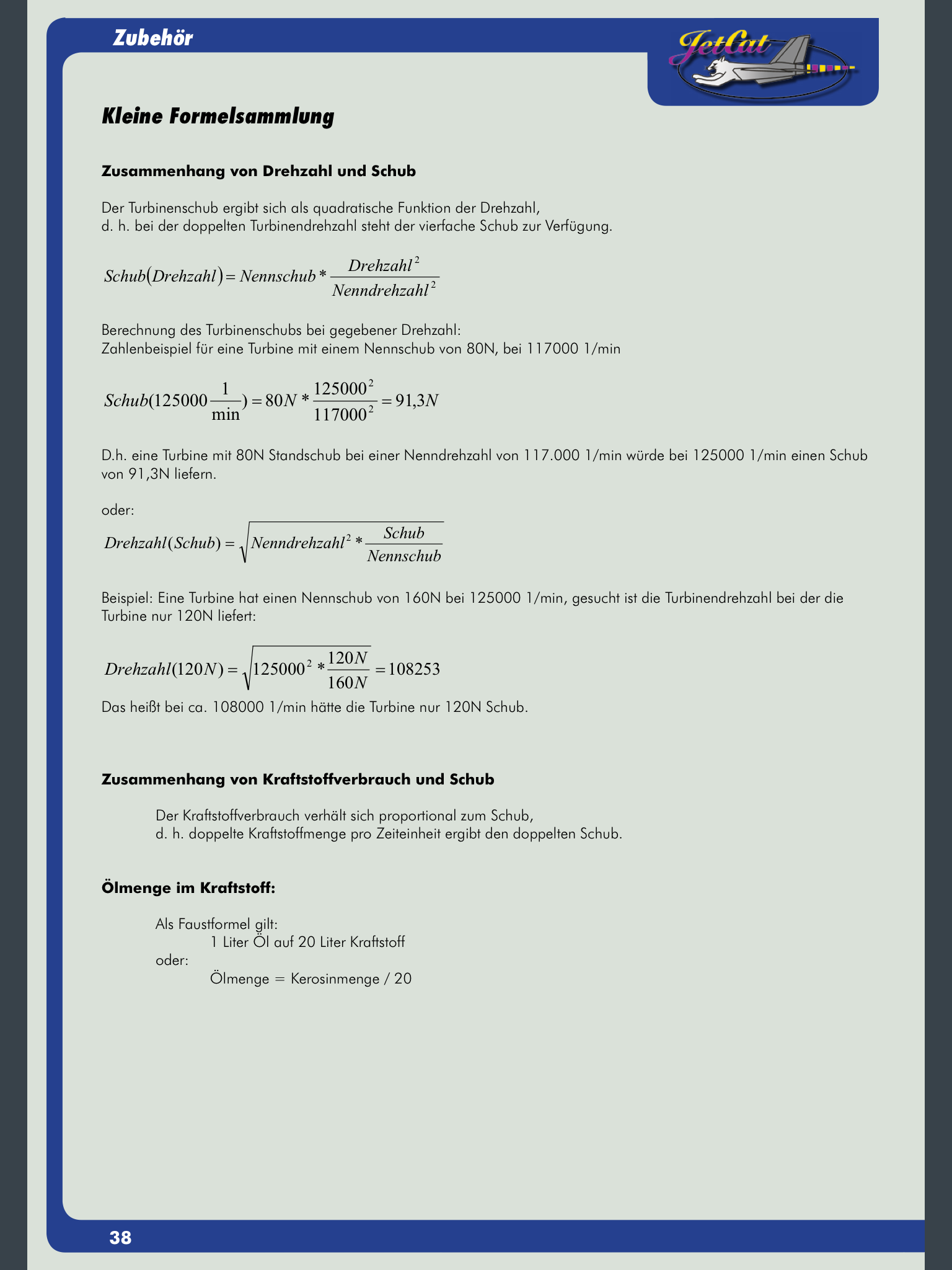

Malgré cela je n'ai pas besoin de si gros, pouvez vous me dire comment limiter la poussée maxi de la turbine pour arriver à plus ou moins une 14kg.

Faut réduire les tours max ; par contre faut voir avec Kingtech si ils ont les poussés en fonction des tours

merci, je vais demander chez kingtech si c'est la mêmes chose.Acdjet a écrit :Jet cat donne ces formules, ça doit fonctionner aussi pour ta turbine.
Je pense que oui mais je préfère être sur.

Y a-t-il un intérêt à modifier les paramètres de la turbine plutôt que de simplement limiter la course des gaz?

Bonjour à toustuftuf a écrit :Bonjour,
Envoyé de mon iPad en utilisant Tapatalk
Cette solution ne peut pas fonctionné étant donné que la procédure de démarrage nécessite de mettre plein gaz et plein ralentis comme mis en mémoire par le throttle adjust.

Étant donné la faible réduction de puissance demandé (16>14) pourquoi ne pas gérer ses gaz au manche ?
Entre l'été et l'hiver la poussé d'un réacteur peut avoir entre 2 et 3 kg de différence.
Personnellement, je ne m'amuse pas à détarer mon réacteur l'hiver pour le remettre à pleine puissance l'été.
