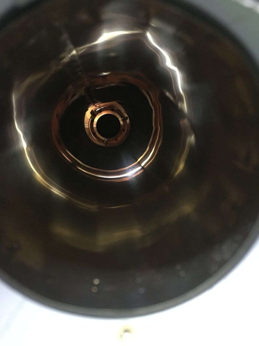

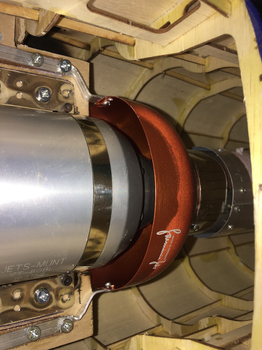

Il me semble au niveau des photos que ta turbine est trop rentré dans la trompette. Ça augmente le refroidissement par effet Venturi.
Tes 14mm, tu parles du corps de la turbine et du cone., tu peut être plus précis ?

14mm sur le diamètre.
Sinon, le positionnement dans le cône est celui donné par Grumania ....

Ok, j'avais pas capter pour les 14mm.
La turbine donne l'impression d'être bien rentré mais si tu as respecté la notice, il n'y a pas de raisons. Le banc peut -être une solution pour ajuster la tuyère si tu pense qu'elle est la cause de tes problèmes.
Bon courage.
