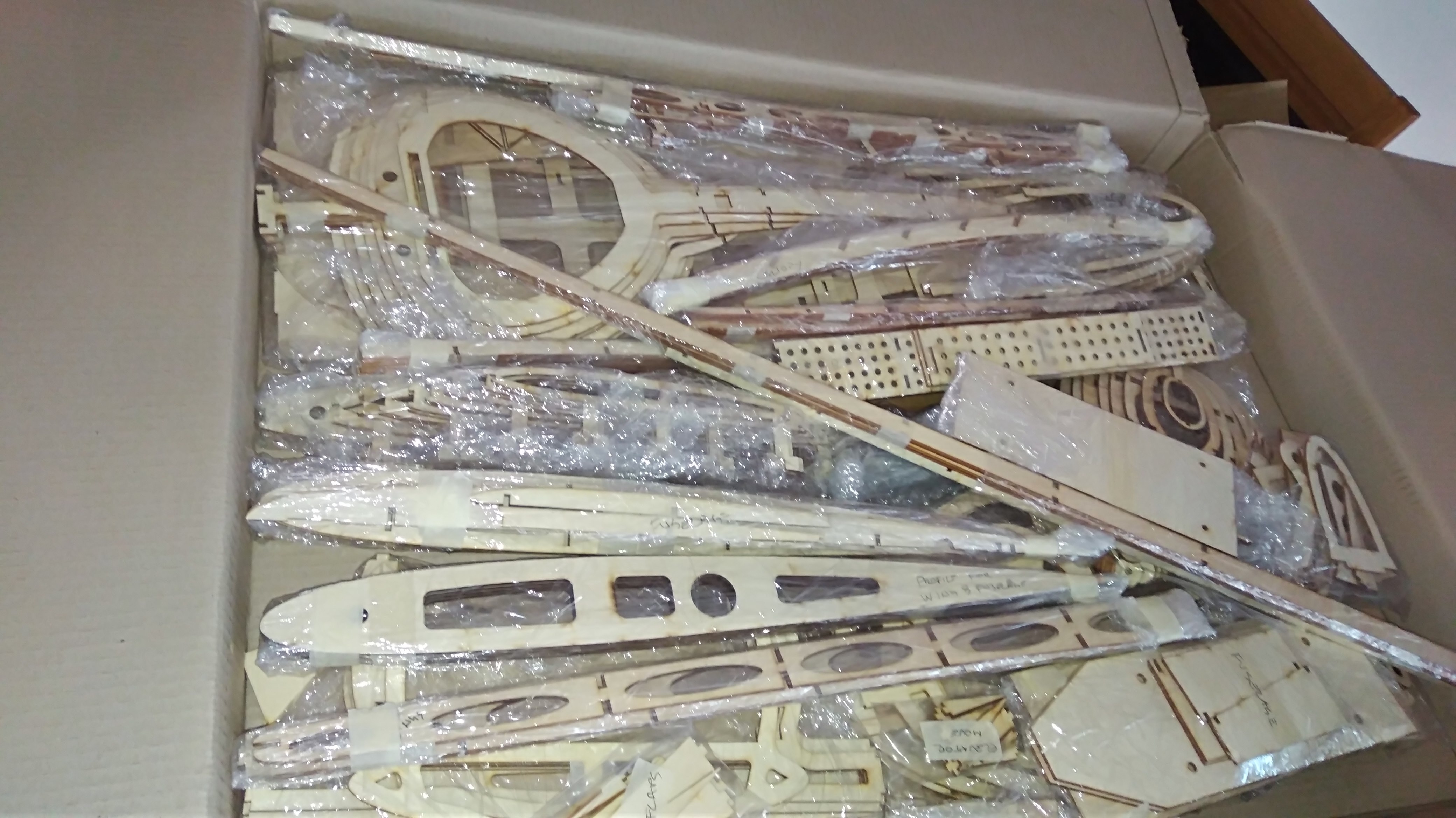

Voici le contenu du colis à l'ouverture..
Tout est découpé Lazer ; des paquets de pièces, étiquetés pour s'y retrouver ( fuselage, wing, stab...)
Pas besoin de plan : on trouve toutes les étapes de montage sur le site du fabriquant.

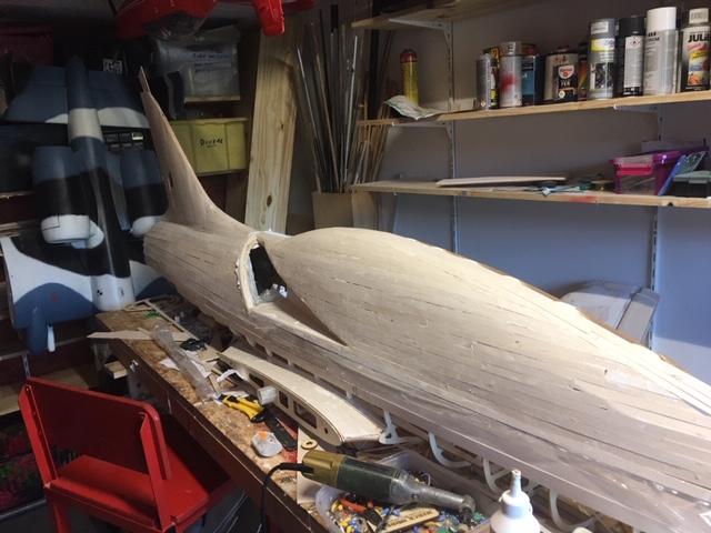

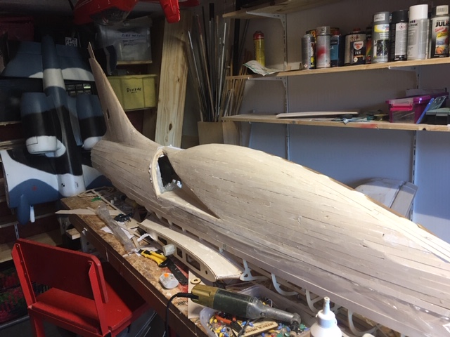

Fuselage encours j ai garde les entrees d air originales

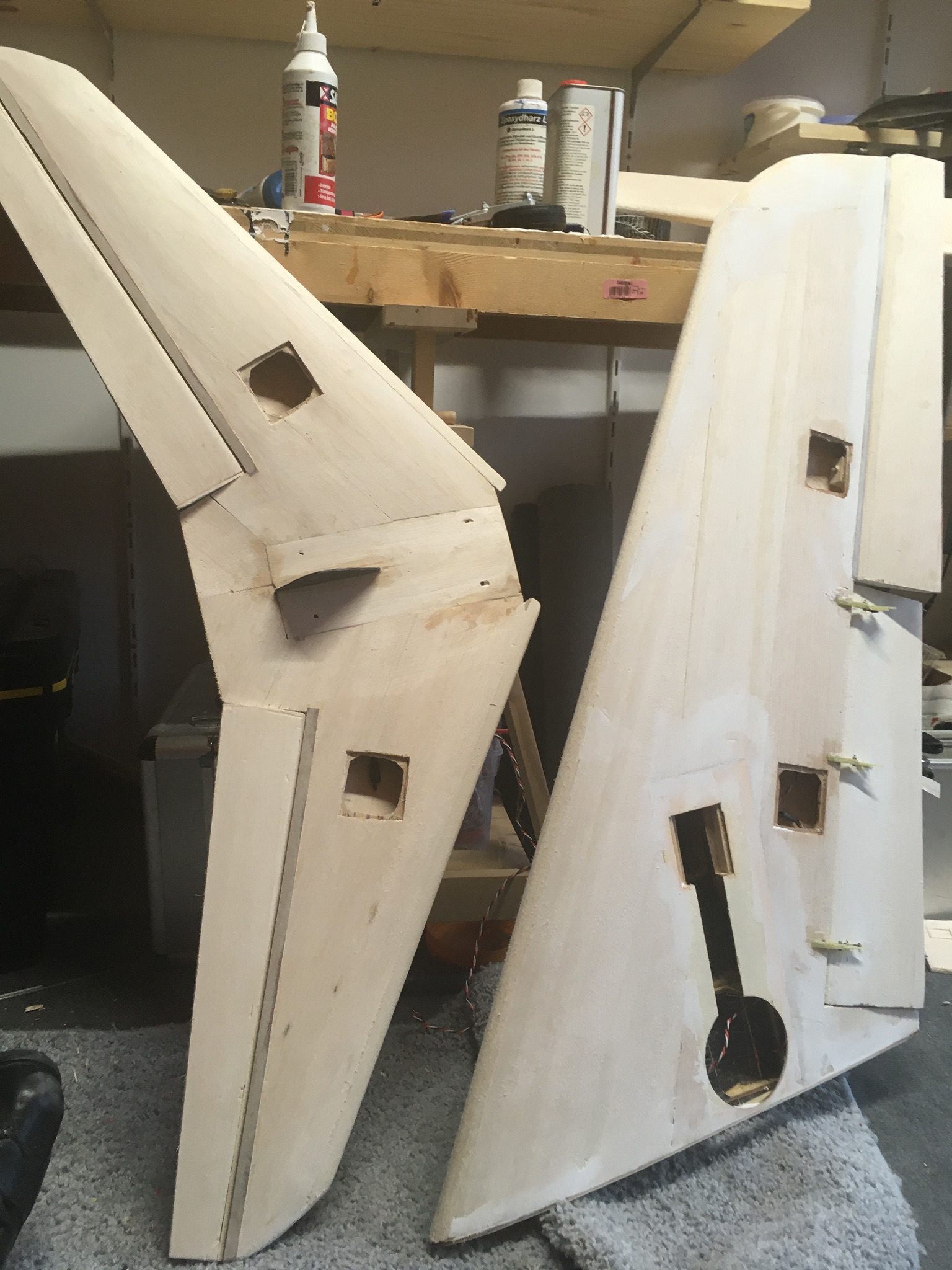

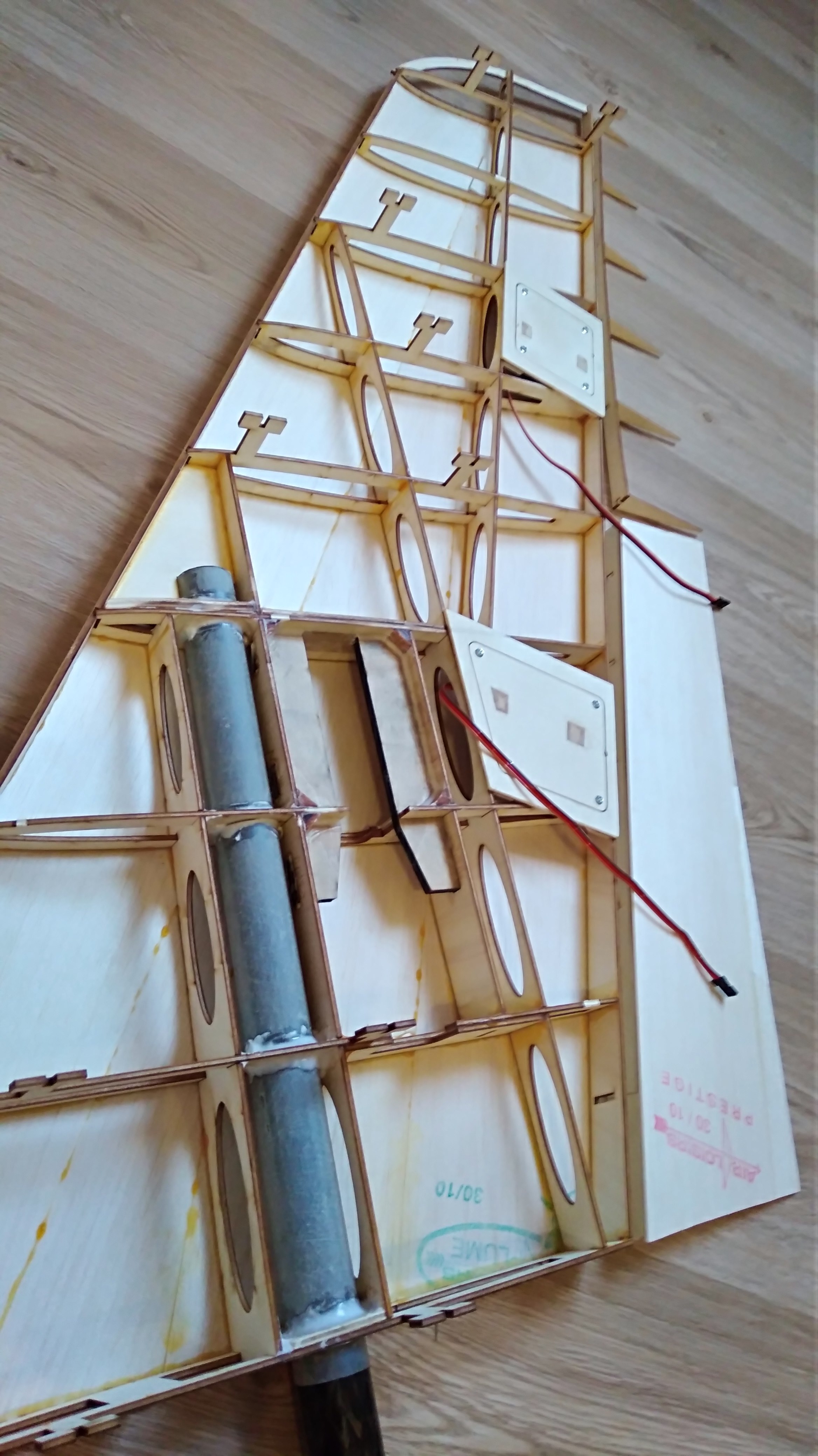

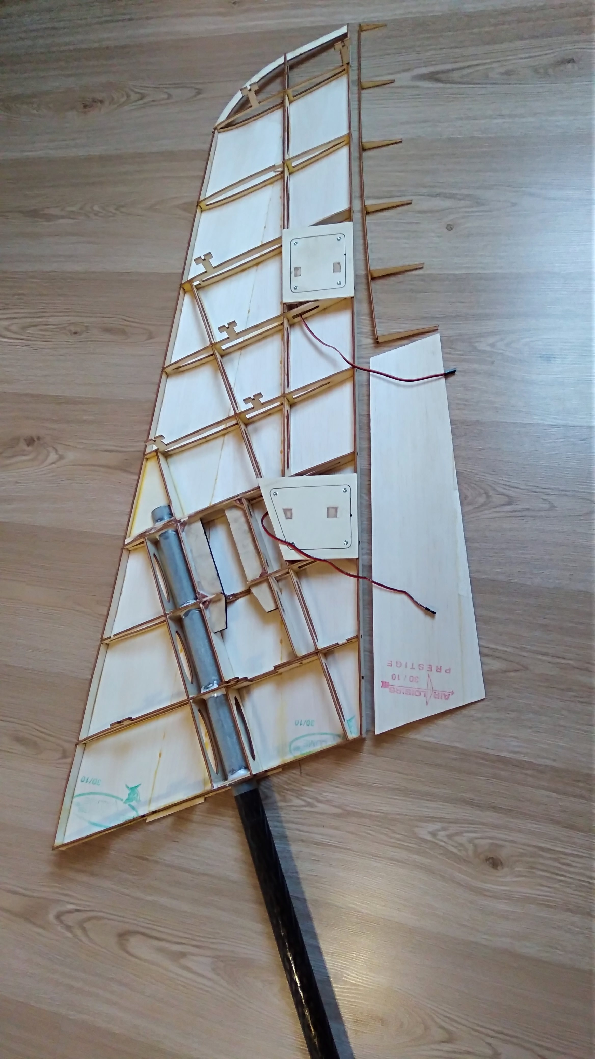

Je ne suis pas au même stade d'avancement… mais ça progresse..
J'ai opté pour une clé d'aile carbone 29mm, avec un fourreau fibre de 0.5mm ; cela passe parfaitement dans les trous 30mm des nervures.
J'ai modifié les flaps : ils démarrent de l'emplanture de l'aile : plus de surface, ça va freiner !
Les bords marginaux des flaps et ailerons seront parallèles aux nervures ; plus logique et esthétique je pense..
Boitiers de train renforcés.. et tout est collé à l'époxy de strat+micro ballon et floc de coton..
Et boitiers de servos en place ; je pense fixer à demeure dans les ailes toutes les rallonges, avec prises débouchant dans les boitiers. C'est plus simple que des tunnels avec des rallonges à tirer en cas de démontage..
Phil

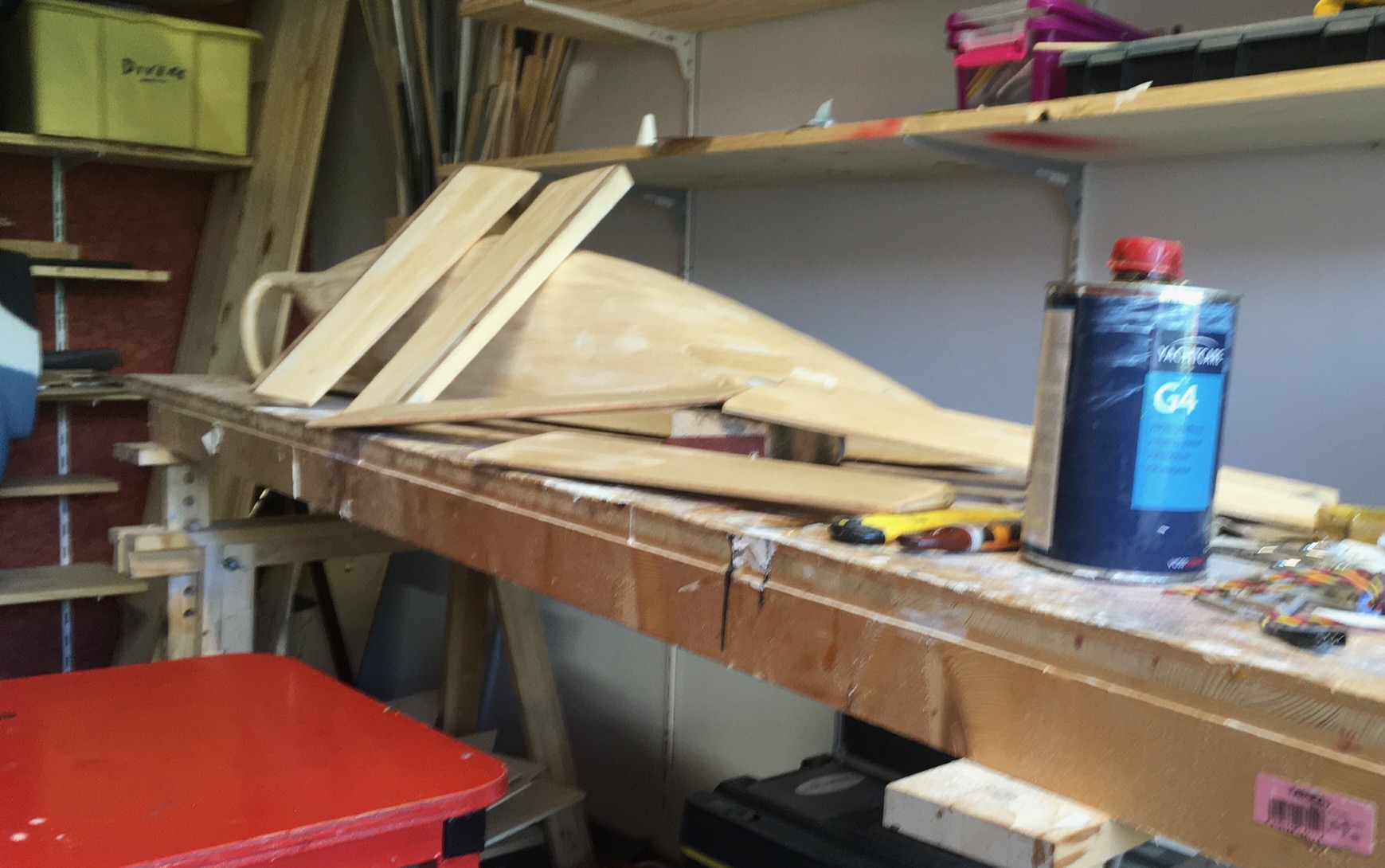

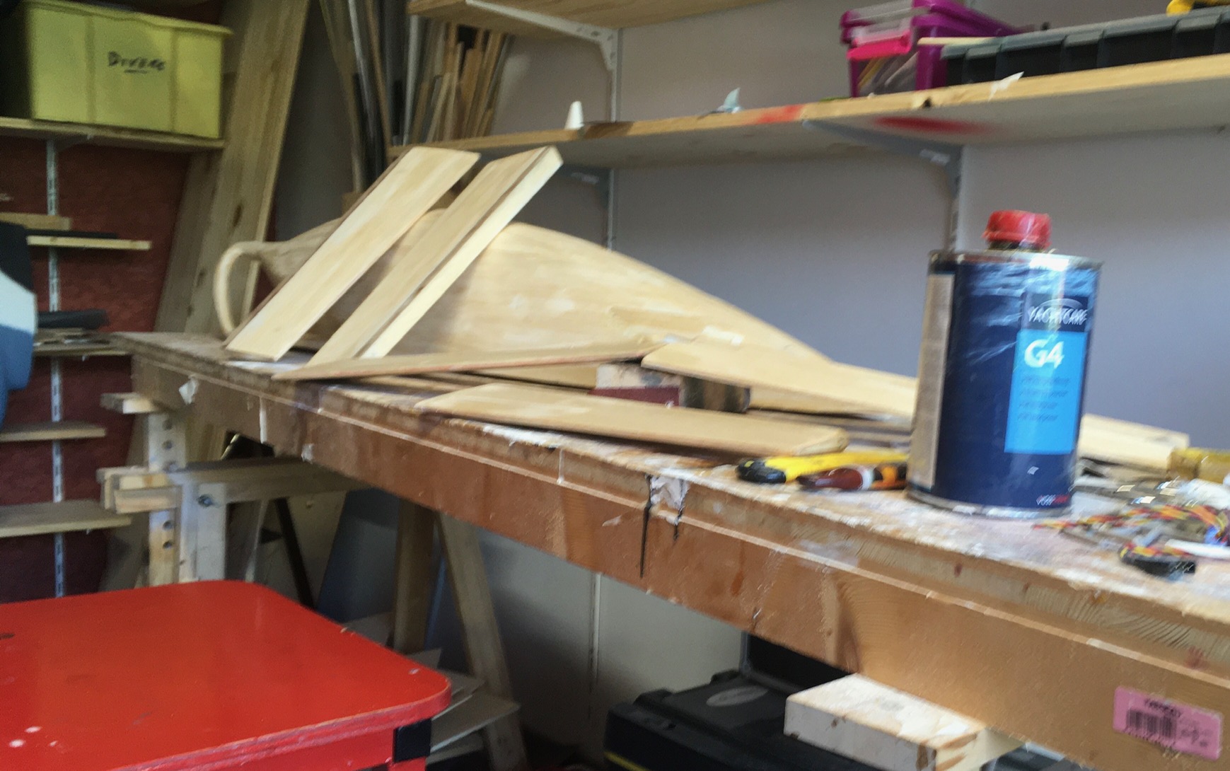

Ca a un peu avance: une couche de resine g4 avant fibrage avec le meme produit

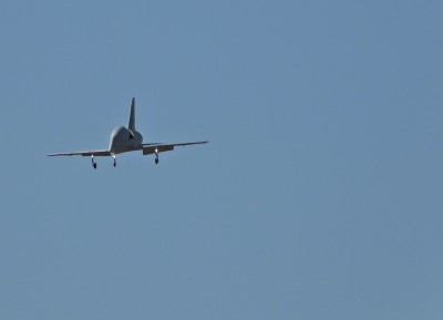

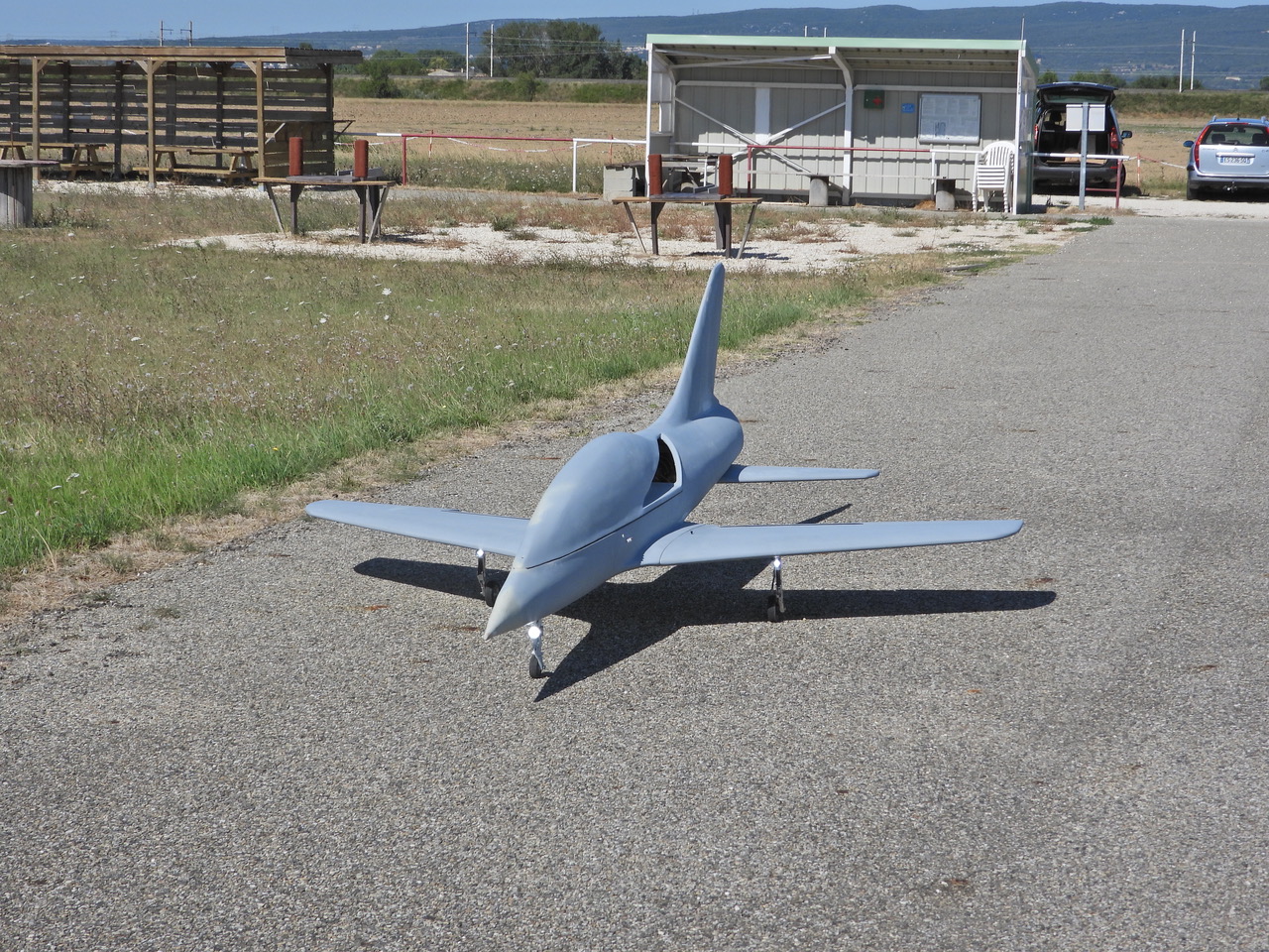

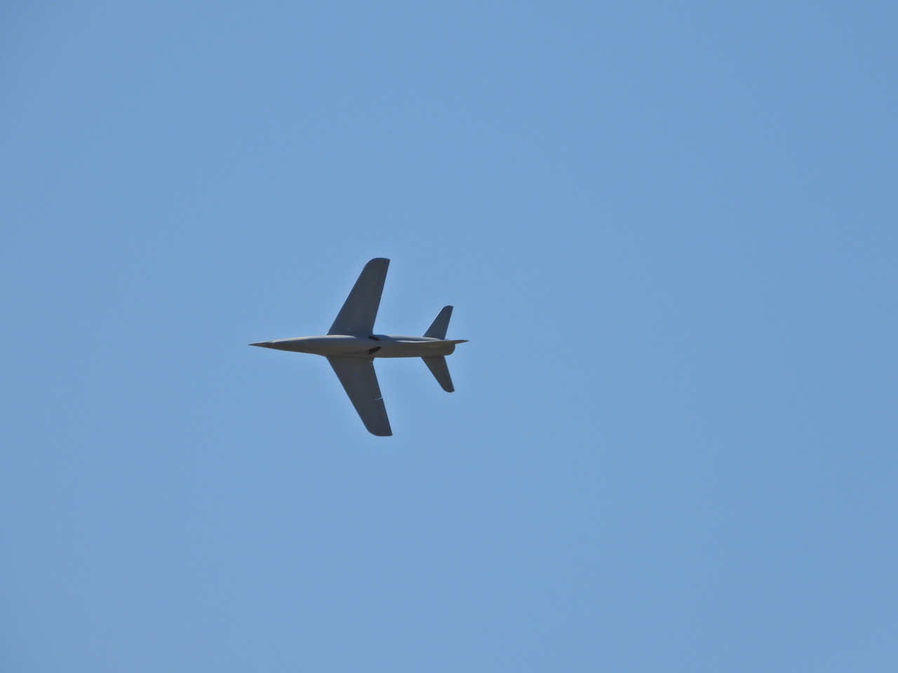

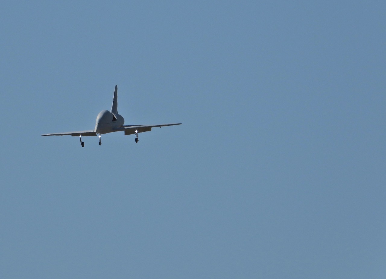

Qq photo des premiers vols du next avant peinture.   Parfait au centrage preconise.  Turbine m 100.
