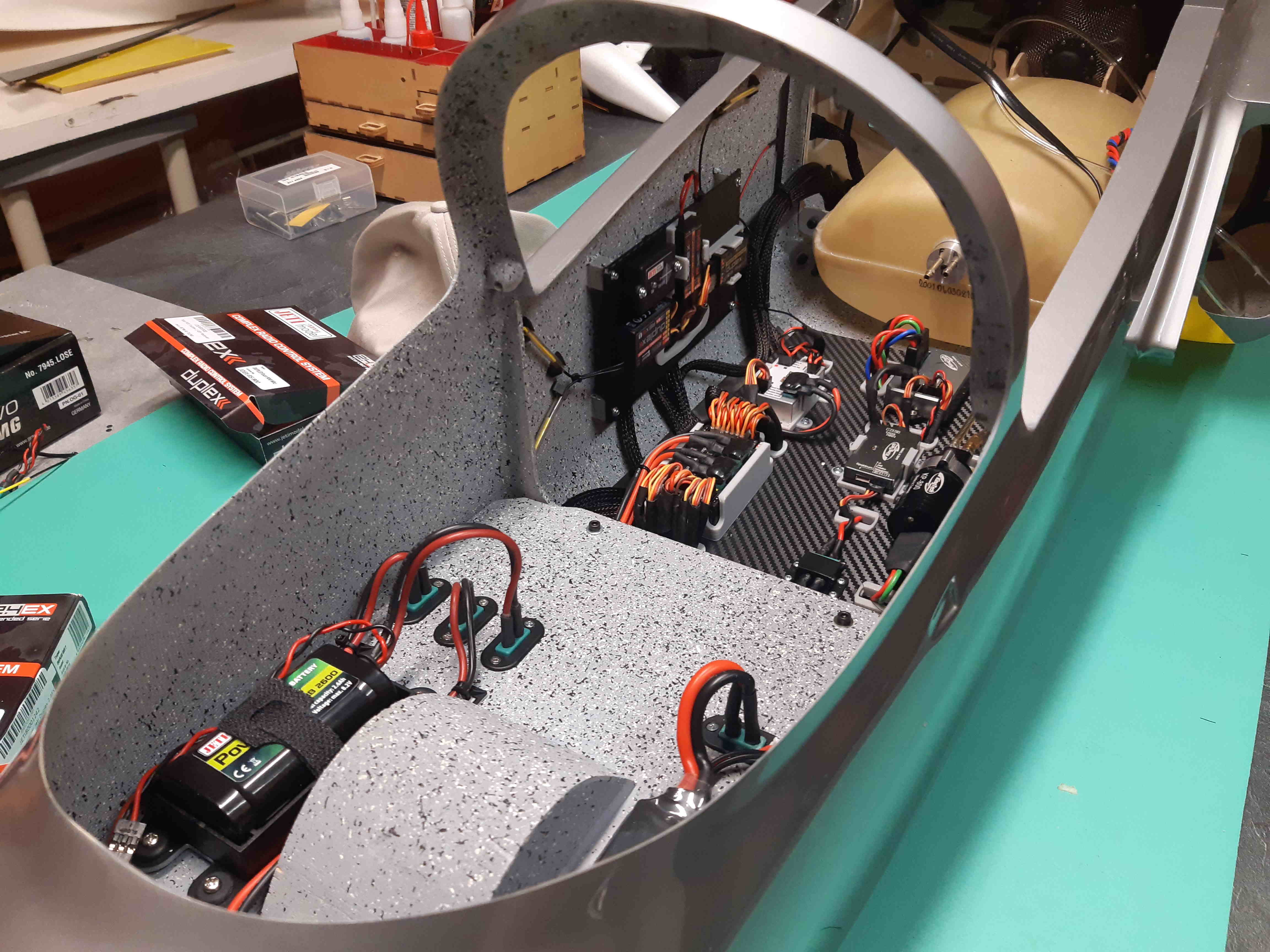

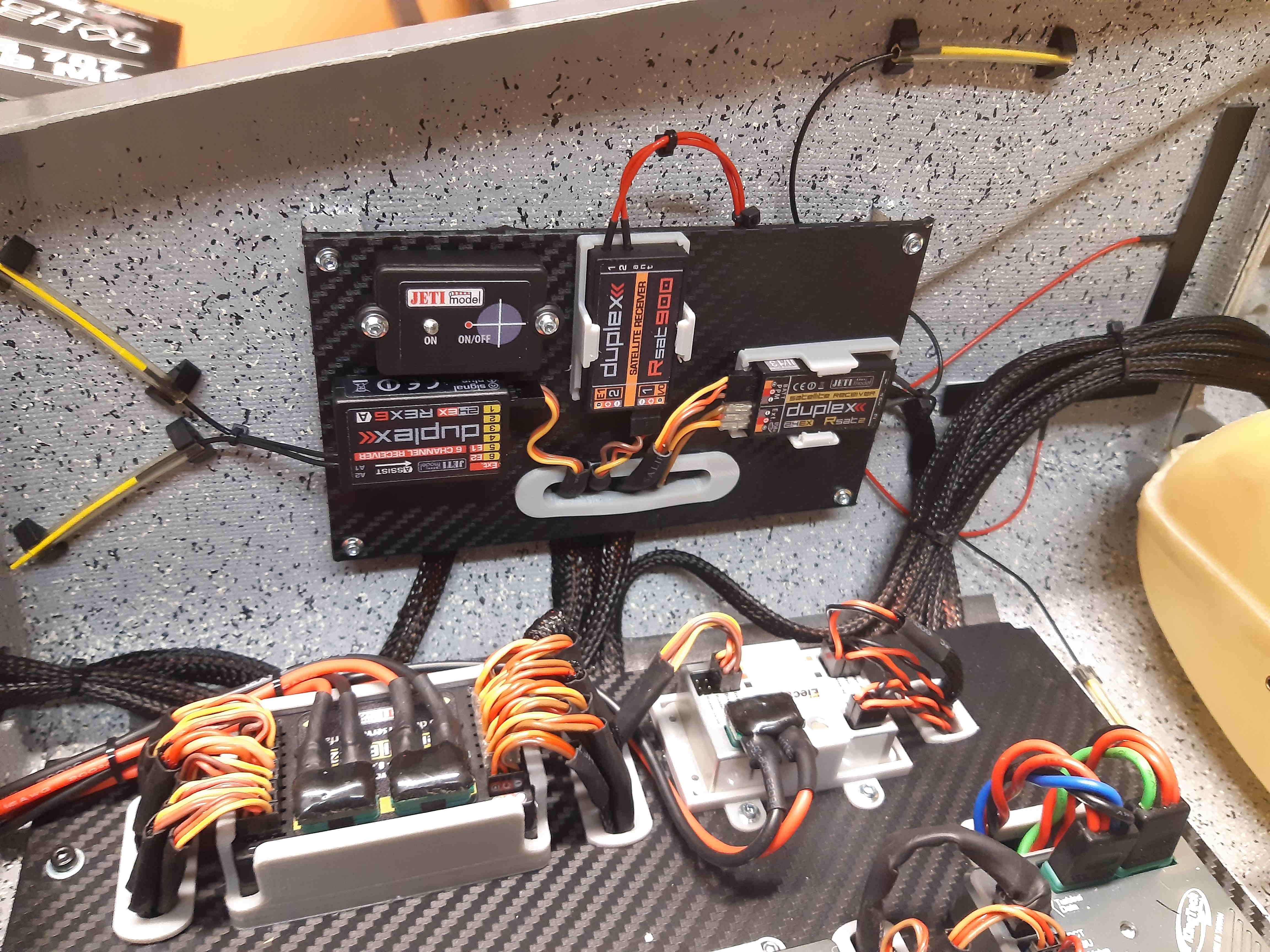

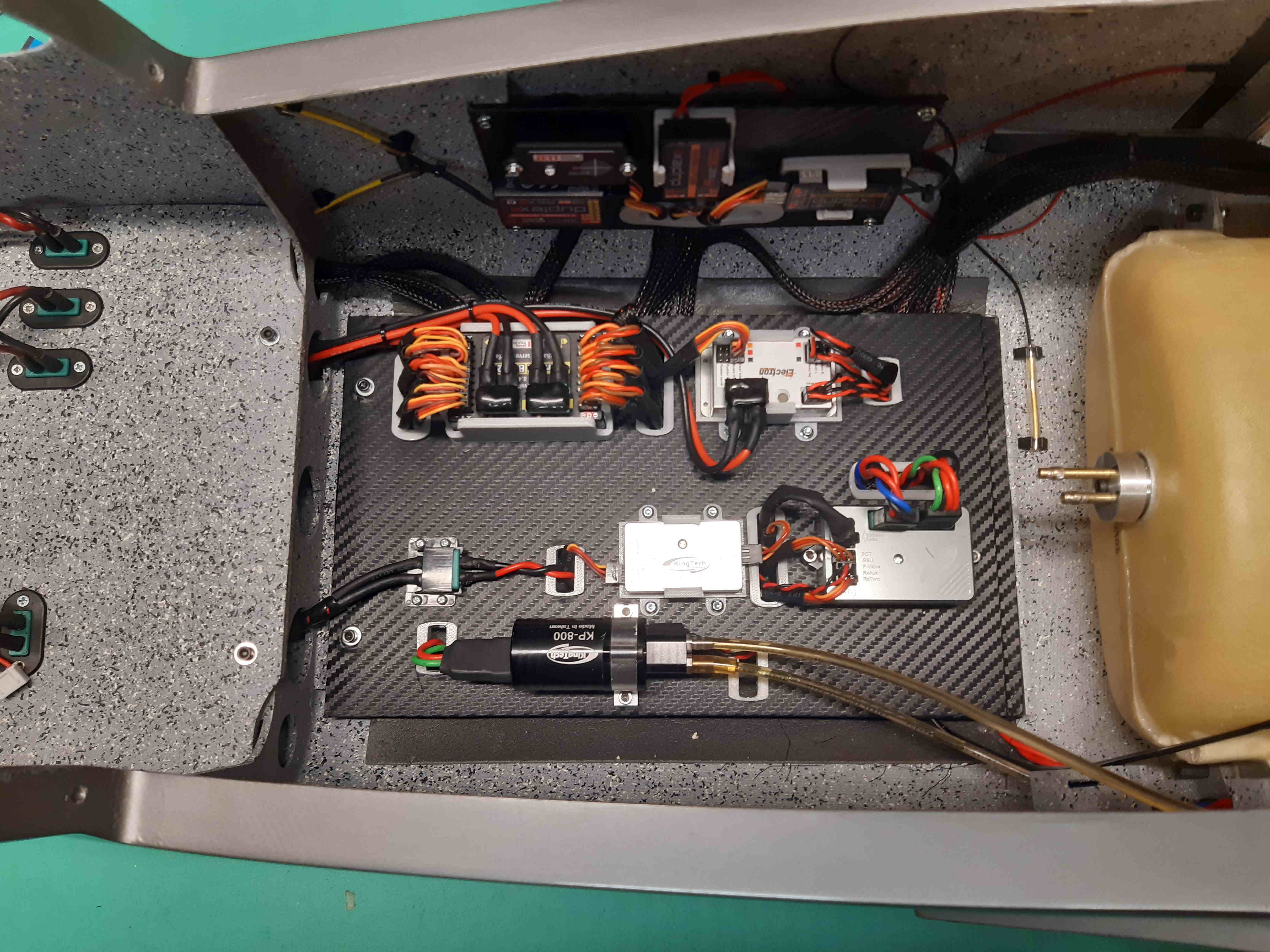

Ouf !! les platines radio sont enfin terminées !!
Ce week end je m'attaque à la partie kero et peut etre au bacquet ....

Super propre.

Merci Willow.
Pour le baquet je vais me fabriquer un "U" en airex qui prendra appuis sur le réservoir et le couple avant.
L'installation maquette, sera installé, à l'intérieur.

Je regarde tes accus, tu n'as pas besoin de poids a l'avant ? Les miens sont enfoncés dans le nez + du plomb.
Haut
 Profil
Répondre en citant le message
MessagePosté: Ven Déc 06, 2019 10:21 pm
Hors ligne
Enregistré le: Sam Nov 08, 2014 6:27 pm
Messages: 136
je les ai mis deja bien a l'avant. a gauche j'ai la soute à lest et à droite le support du servo de trappe. Et comme je voulais garder de l'accessibilité ca a paru bien
Apres je ne suis pas non plus a 50 grammes de lest
tu ne le vois pas sur la photo mais j'ai 2 accus de rx dans la pointe avant en +
