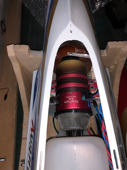

Voilà ci-dessous mon montage sur MiniAvanti / KingTech K45:

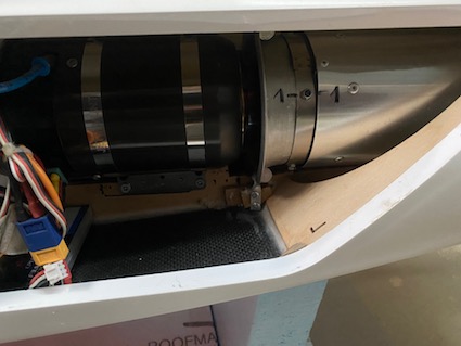

Sur mon Mini Diamond, j'ai un Merlin 100. Photo ci-dessous aussi.

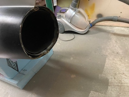

Par contre l'entrée de la tuyère montée sur le Mini Diamond n'est pas en forme de 'bol', au final le diamètre est constant c'est juste les bords qui sont retournés et arrondis, est-ce cela la différence ?

							Ton montage sur ton Mini Diamond ne correspond pas du tout à ce que j'ai pu voir chez un autre utilisateur de Mini Diamond.
