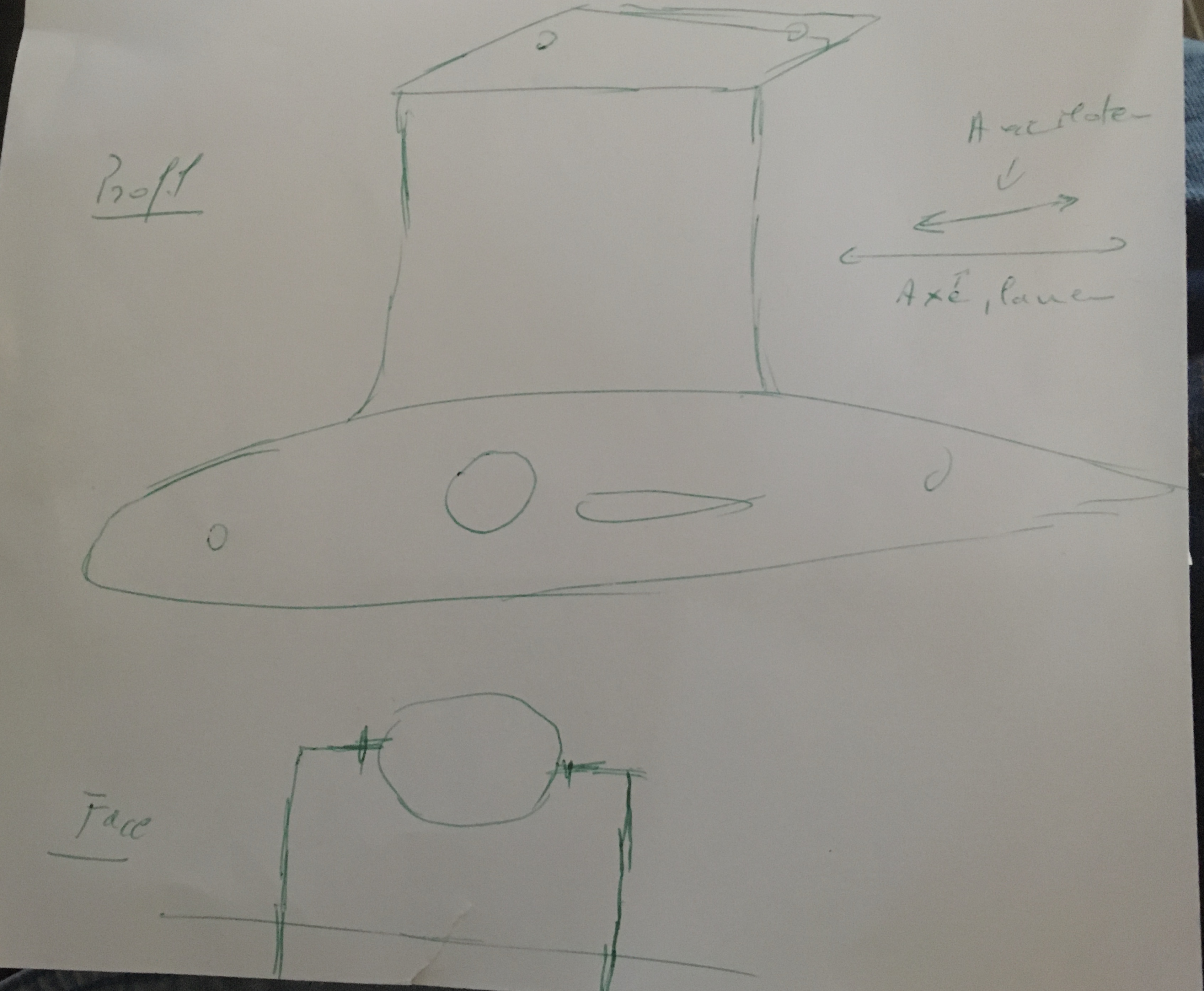

Pour la fixation, sur mon Swift de 19kg avec une M100, c'est une plaque carbone/bois/carbone verticale de 10 mm qui traverse le fuselage et repose sur le fond et 2 brides qui font le tour du réacteur et sont vissées sur cette plaque, peu de trainée et assez raide.

Claude quand tu dis de la mettre droite ces par rapport à quoi ?
J'ai vu pas mal de planeur quand le fuselage est à l'horizontale ils sont tous le reacteur puis penche vers lavant ?..?...

Lui donner un angle piqueur ou l'orienter latéralement peut dégager un peu le flux de la derive (mais elle sera de toute manière exposée à la chaleur) mais n'auras pas je pense une grande influence sur le comportement en vol vu que ton réacteur est au dessus du centre de gravité (changer son orientation peut pousser ton avion vers le bas ou vers le haut mais ça ne changera pas son assiette).
Tu auras de toute manière, vu la position au dessus du centre de gravité, un couple piqueur. Ce couple ne sera pas trop sensible en vol mais un peu chiant au décollage, ton planeur va avoir tendance dans les premiers mettre à plonger du nez. Sur mon Swift, j'avais une petite roulette vers l'avant en plus de la roue principale mais finalement pas utile, dés que la planeur à un peu de vitesse il prend une assiette horizontale.
Donc simple, tout droit pour la turbine voir un peu soulevé a l'arrière mais protège ta dérive de la chaleur (au moins le temps du démarrage où on a souvent des flammes) et soit conscient que tu va faire subir a ta cellule des vitesses et donc des efforts plus élevés que la normale, donc pense renforts si ta cellule et tes ailes ne sont pas top solides ou gestion des gaz et des commandes en douceur sinon.
