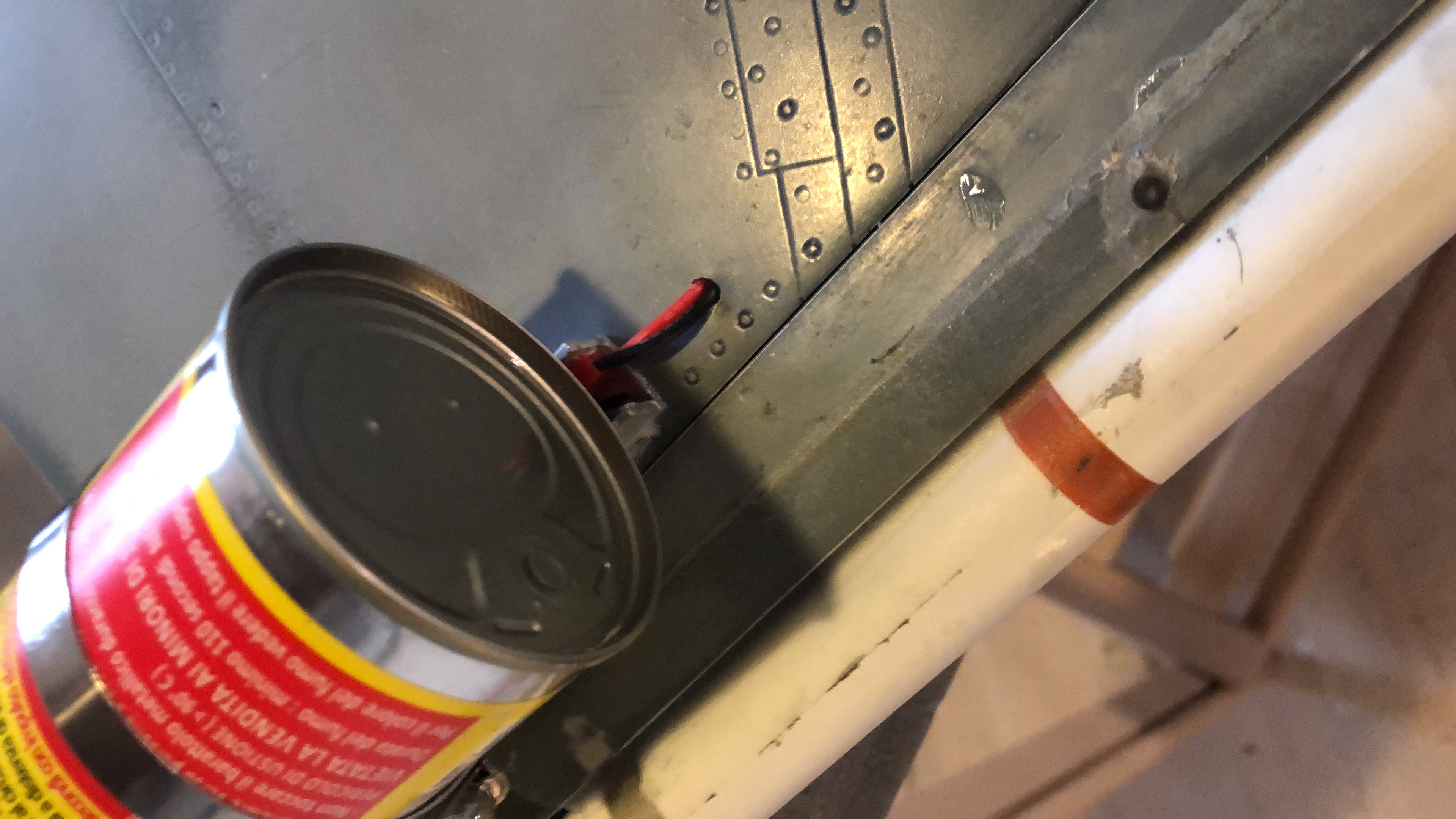

lecorsair
Messages : 1
Inscription : dim. oct. 11, 2020 6:37 pm
Re: Fumigènes de bout d'ailes
Message par lecorsair »
J'utilise ce type de cartouches , un peu plus grosse que tes dimensions 38 x 130 durée 1 minute
https://www.jjmstore.fr/fumigene-enola-gay.html" onclick="window.open(this.href);return false;
il faut supprimer le déclencheur par goupille et mettre l'allumeur au centre de la cartouche
