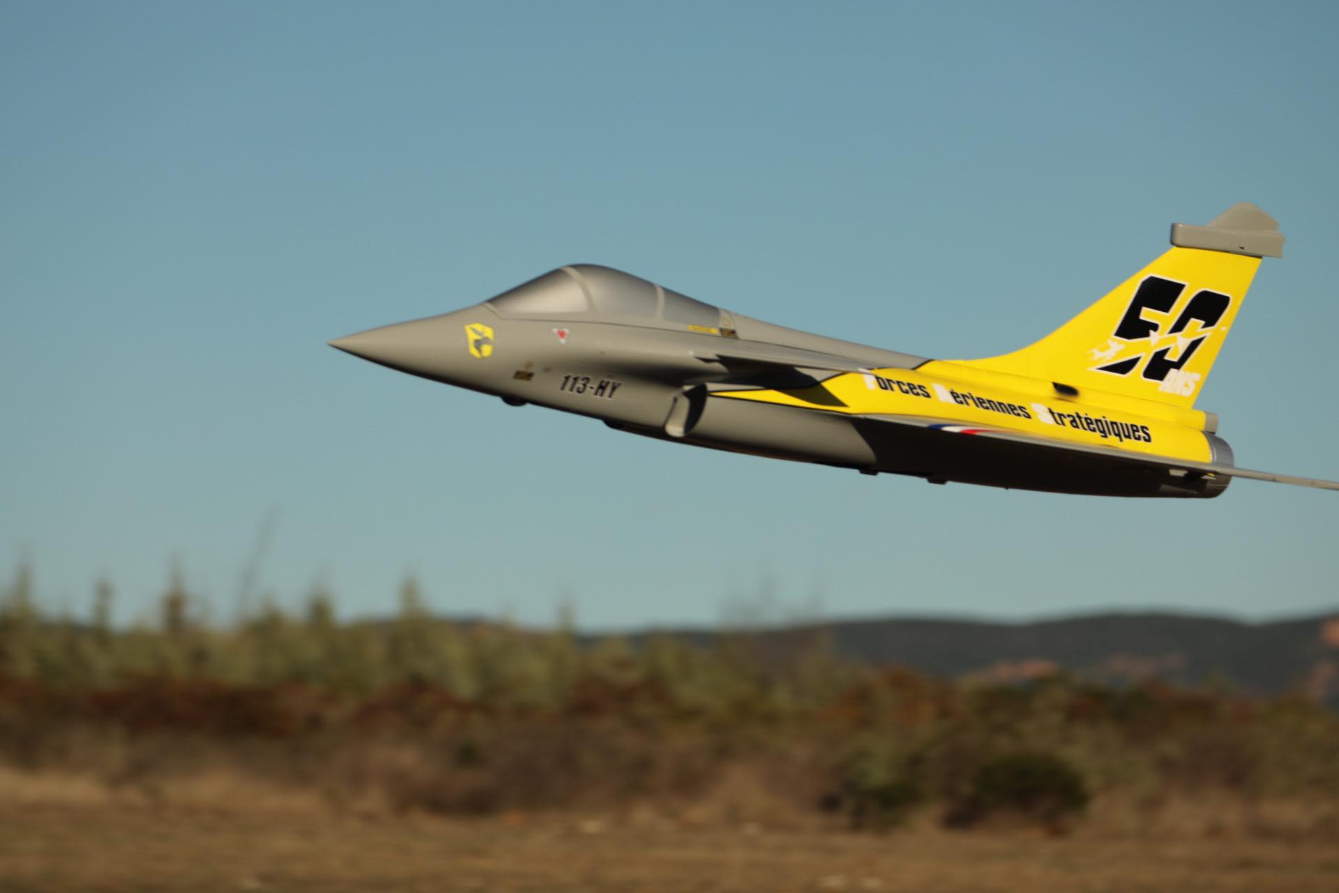

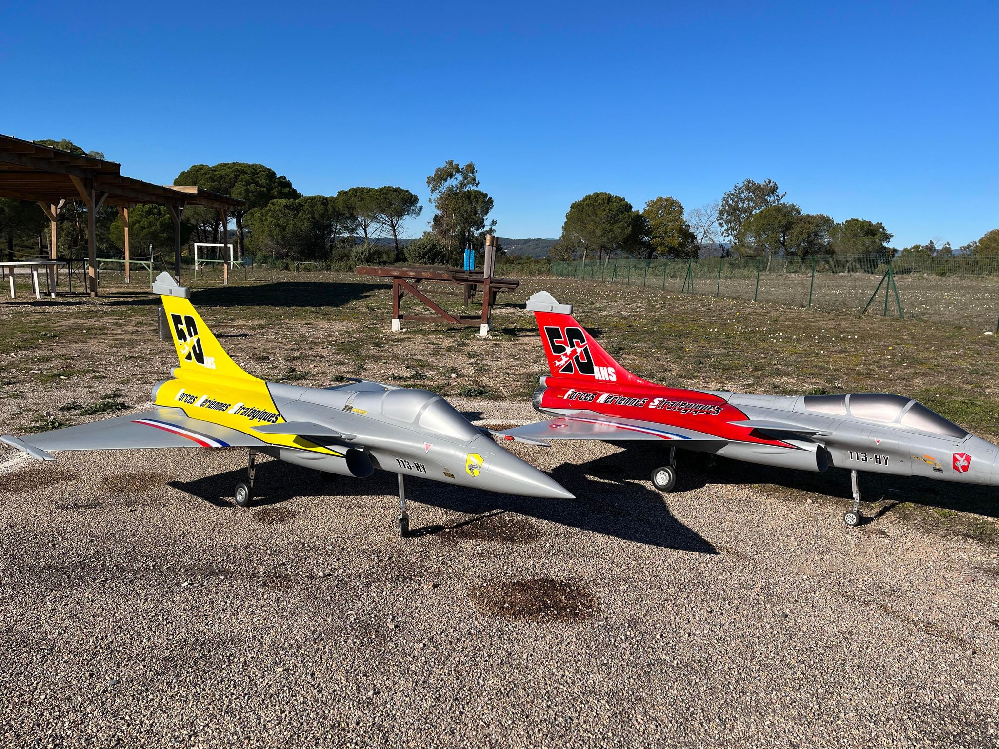

bonjour et bonnes fêtes a tous
une autre façon de voir les choses en favorisant le vol et la simplicité
ultra simple et ultra light, jetmunt 100, jeti rex12, gyro cortex pro, poche de 3,5L, train tiré electron avec roue de 90mm, pas de dérive
monter en 5mn, vol par tout temps et terrain
11,5 kg au décollage avec le plein, le top
