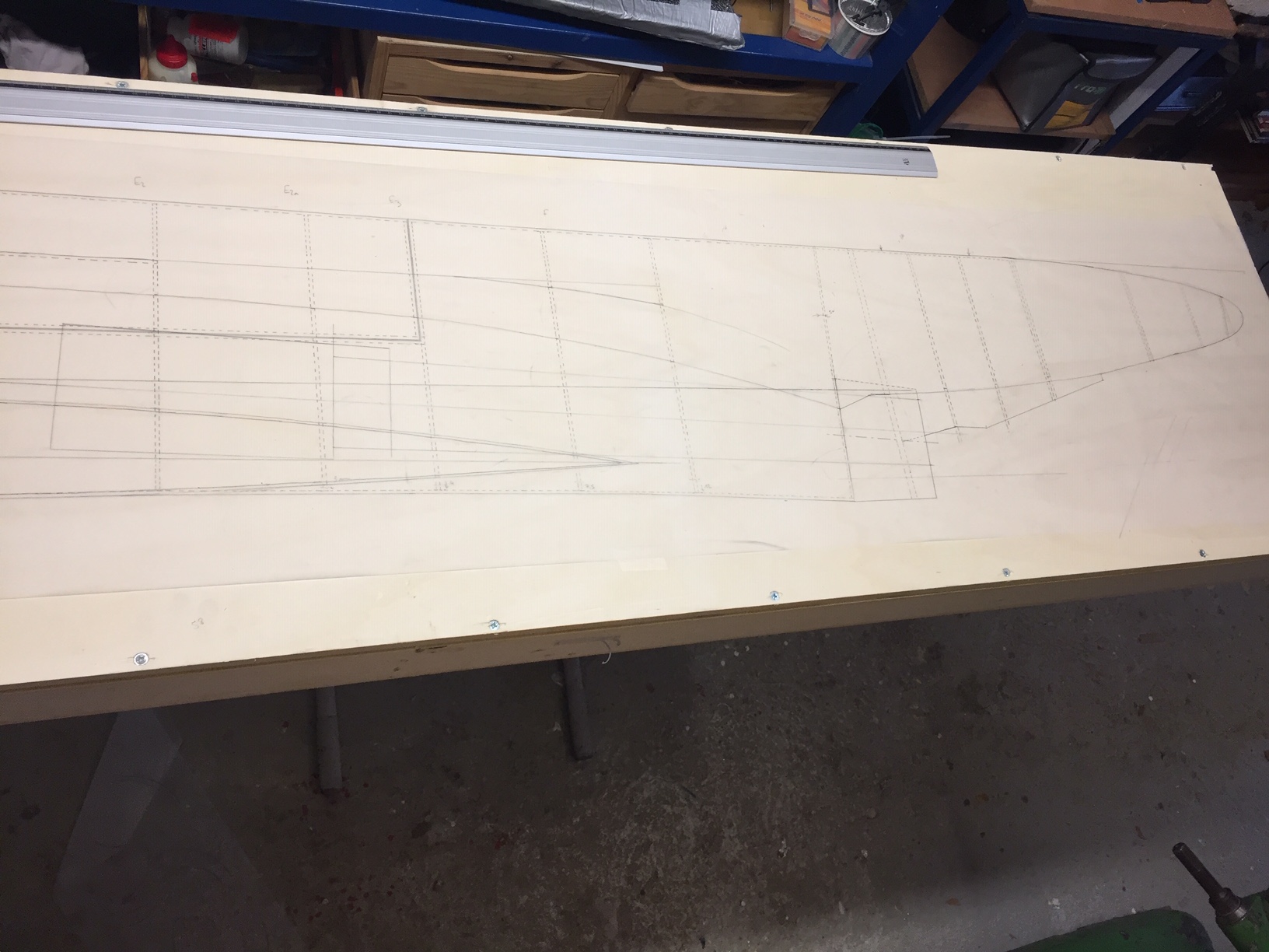

 ). Avant de commencer, construction d un plan de travail parfaitement plat ( un fuselage de 2m40 c est tres long). Achat d une maquette Tamiya au 1/48 pour m aider.
). Avant de commencer, construction d un plan de travail parfaitement plat ( un fuselage de 2m40 c est tres long). Achat d une maquette Tamiya au 1/48 pour m aider.Photos

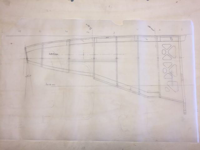

Aujourd hui la vue de profil et la demi vue de dessus, puis je ferais des "sous ensemble" c est à dire un dessin plus precis d une zone plus petite (je vais faire 4 zones) Photos

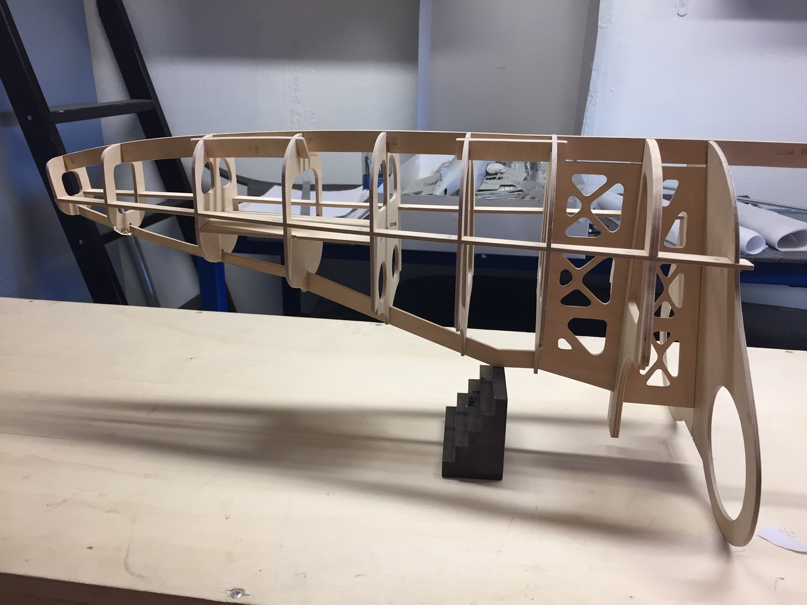

  ). Etape suivante la partie centrale, avant de pouvoir enfin faire un montage a blanc de tout ces sous ensemble. Ah oui, aucun de ses montages n a été collé pour l instant ils ont juste été assemblés, le debut de la construction se fera bien plus tard. Photos
