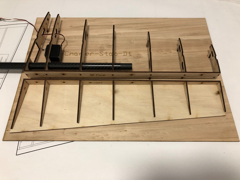

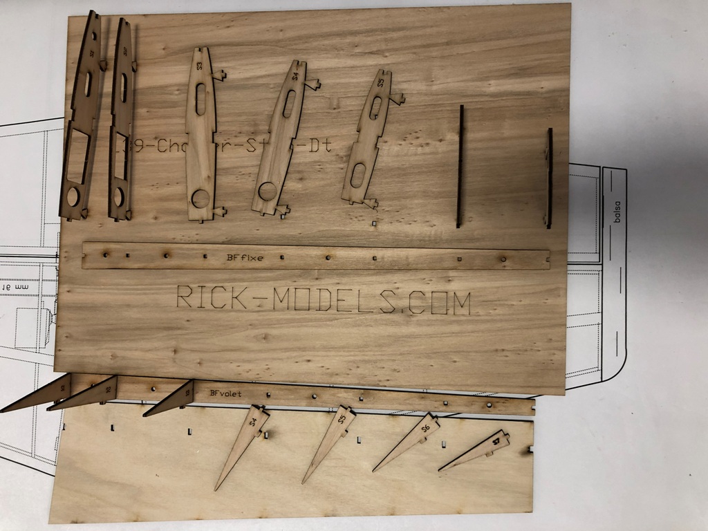

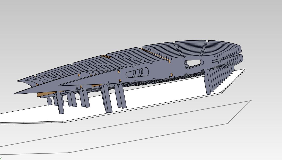

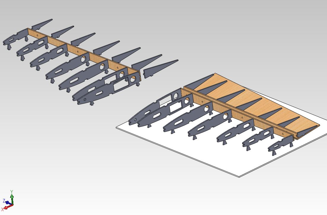

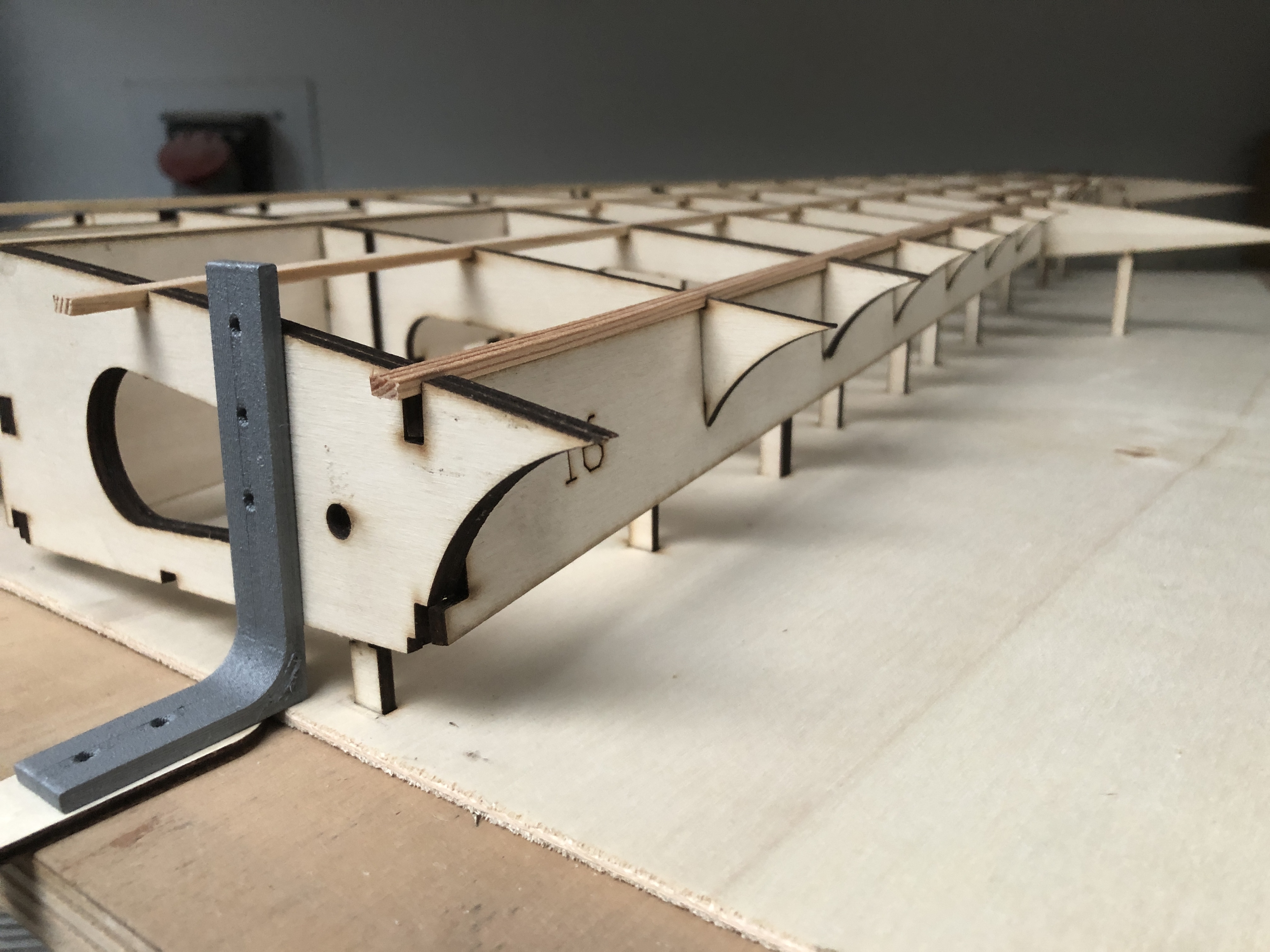

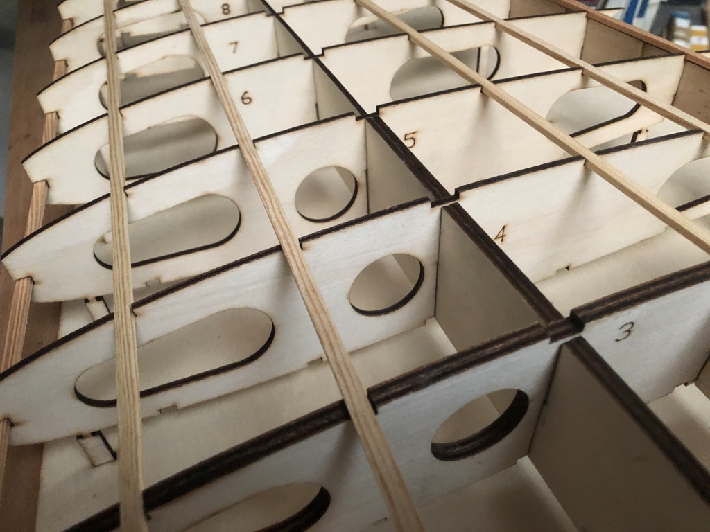

Pour ce nouveau modèle, je voulais allais un peu plus loin sur la facilité de construction.
Sans rien toucher aux aspects structurels et géométriques bien évidemment j’ai simplement mis en place des talons, des tenons, des emboitements là ou ça me semblait opportun.
L’aile est pliée – Je veux dire que j’ai fini de jouer avec l’aile cf capture d’écran. Mine de rien, il y a déjà quelques heures de travail pour que tout s’emboite bien - Prochaine étape, le fuselage … … Entre deux quelques découpes de validation sont au programme.
