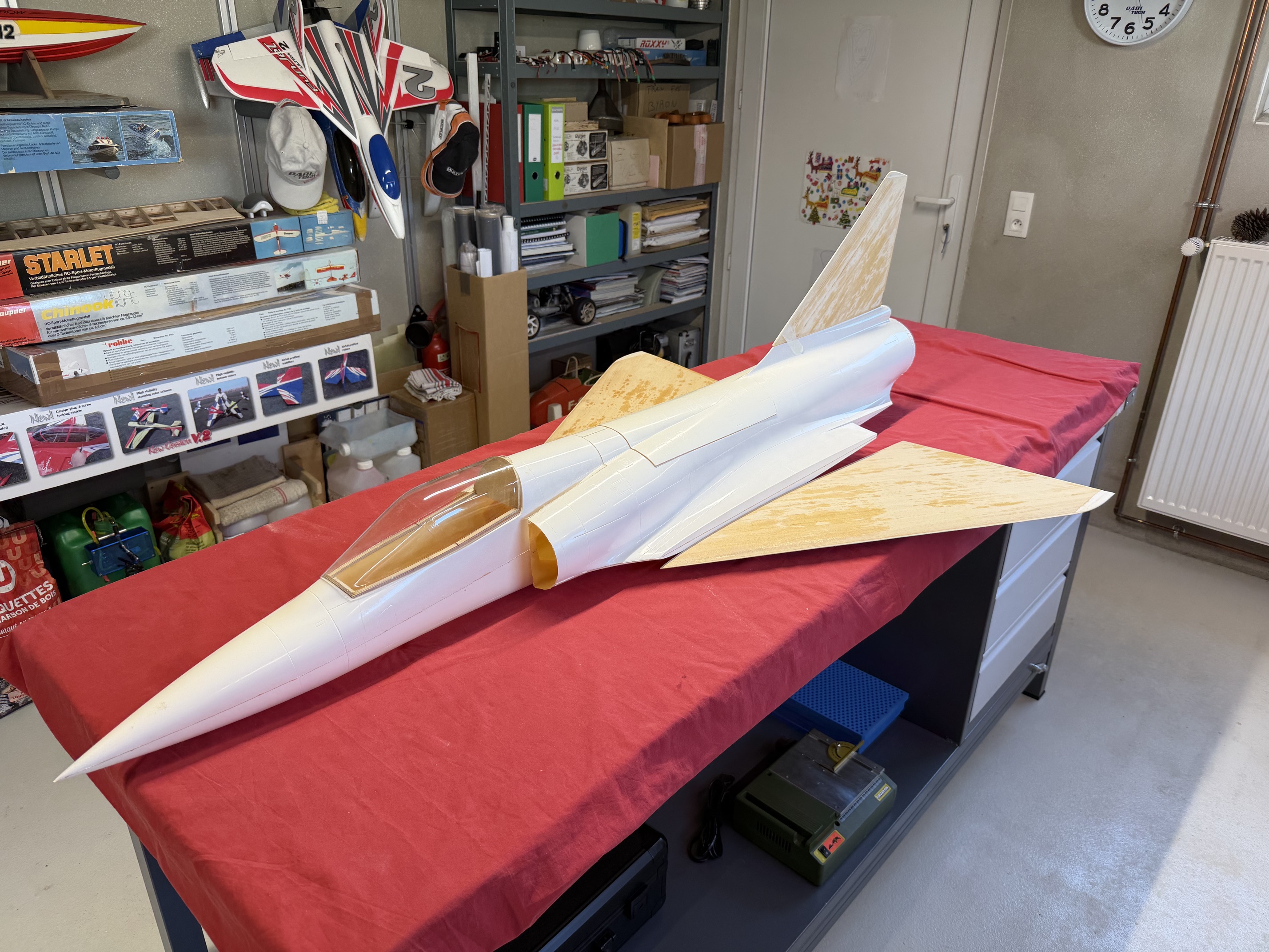

Je suis en train de monter un Mirage 2000 Aviation Design au 1/9.
Je vais le monter comme dans les années 90, avec le tandem OS91vrdf/RAMTEC.
Le kit est neuf dans sa boitte, mais il à été acheté par le précédent propriétaire avec l'option tuyère veines d'air pour le Turborec JPX T240 de l'époque.
Je suis à la recherche de la veine d'air/habillage de la motorisation glow d'époque en fibre.
C'est bien évidement faisable sur la base d'un moule perdu, mais peut être que quelqu'un à encore cela au fond de son atelier.
Merci pour vos retour.
Pierre.

Le fabriqué n'est pas un sujet ;)
Je maitrise, mais en trouver un au fond d'un atelier qui ne sert plus c'est bien aussi.
Qui ne tente rien a rien ;)
Pour ce qui est de stratifié sur un tube pvc, la veine d'air est conique, donc pas top l'astuce du tube.
Personnellement je le fais avec 2 disques en ctp de 3mm entre lesquels je mets un morceau de polystyrène, puis découpe au fil chaud. Après découpe je pose un vénilia adhésif dessus que je cire, puis application de la fibre.
