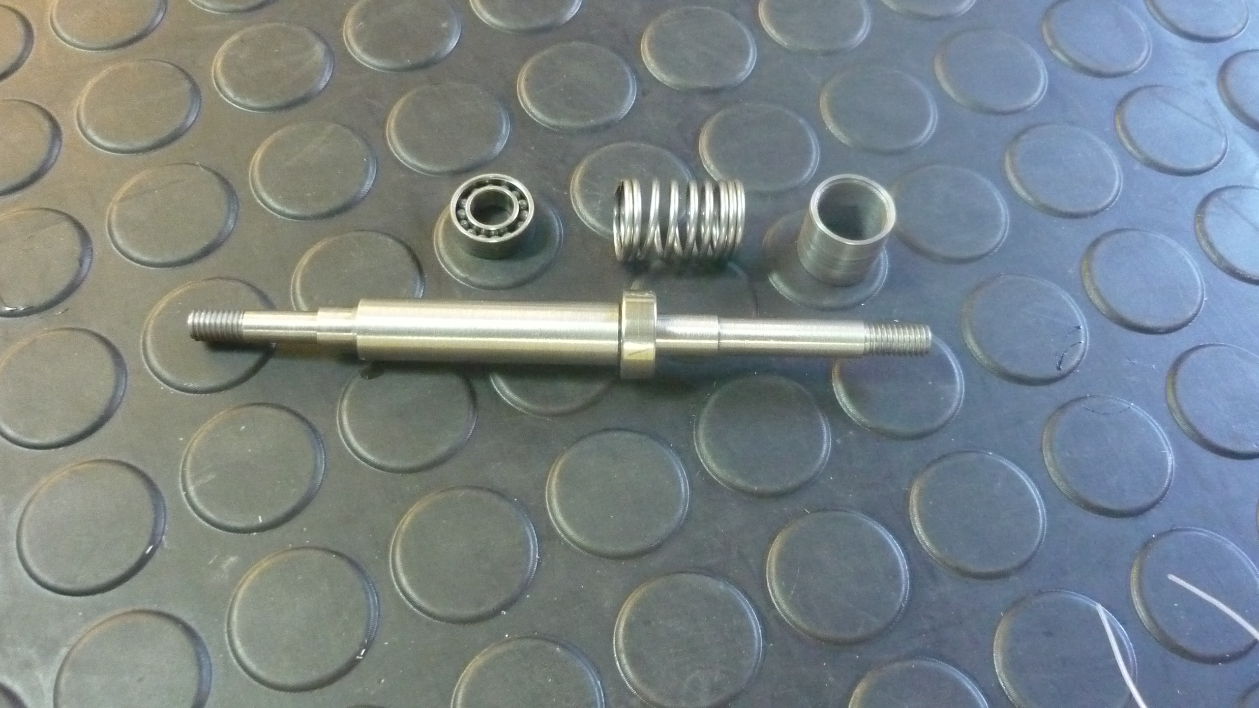

Voici quelques photos

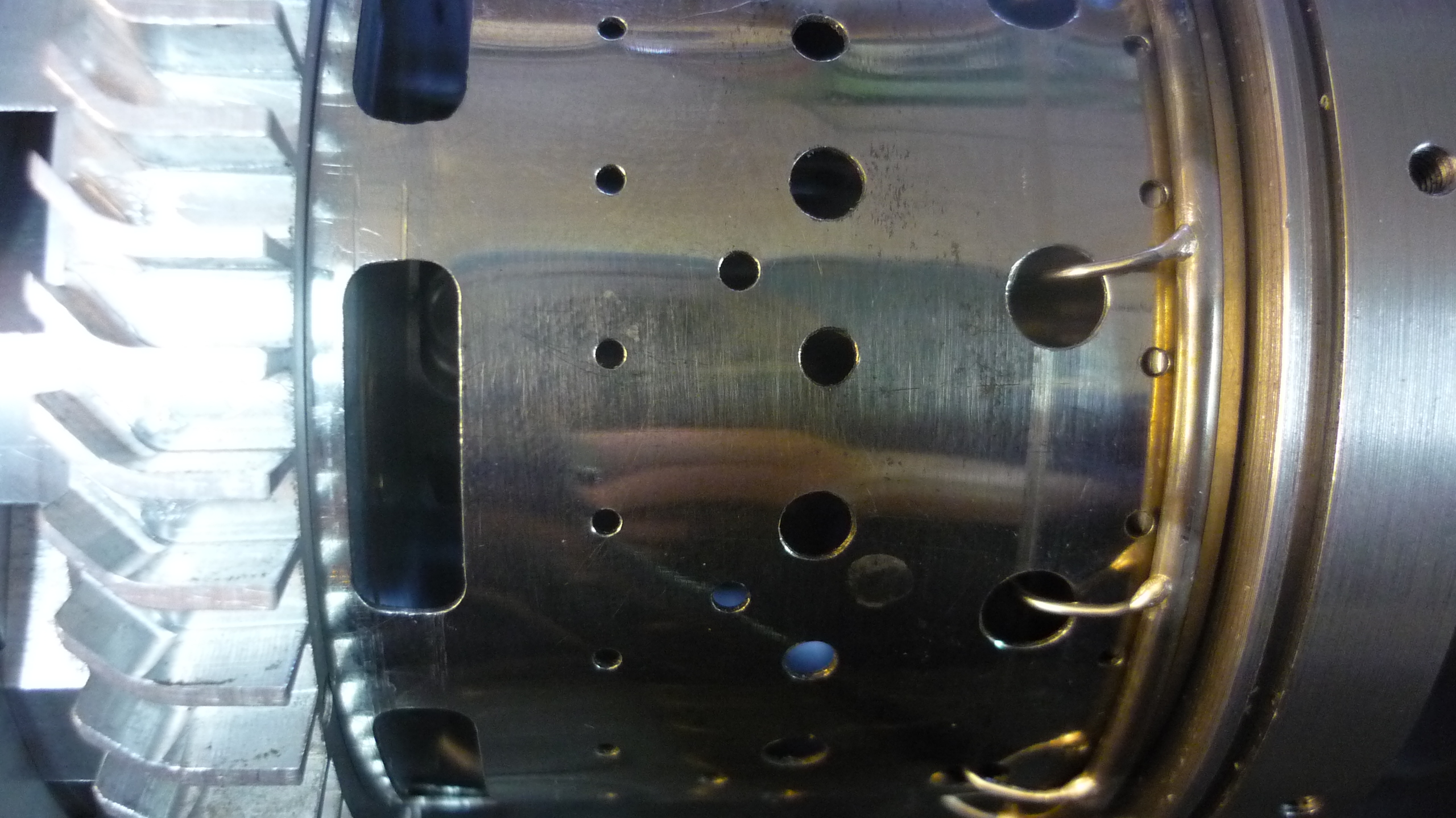

Chambre inox V3 (les aubes du diffuseur2 n'ont pas de profil...)
12 injecteurs capillaires soudés (tube D0.8/d0.5)
Il manque les 12 buses (tube inox D5.5/d4.4) à souder sur la chambre, en zone de dilution, sortie dirigée en zone primaire shroud

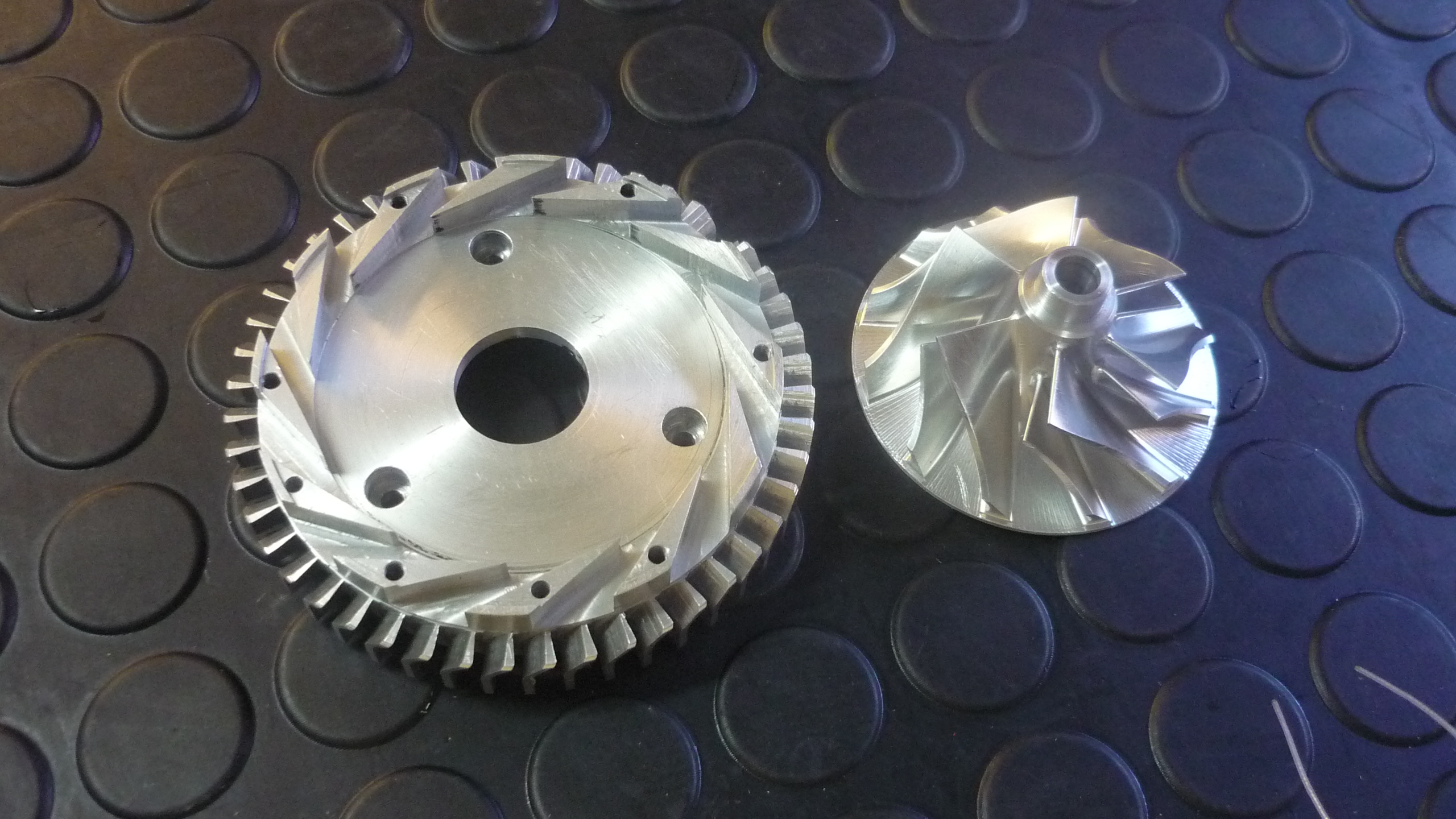

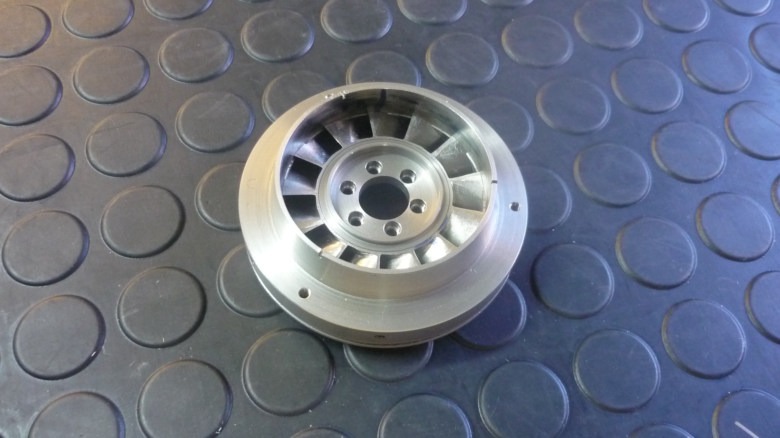

distributeur inox roue compresseur/diffuseurs1&2 Tout est fait maison sauf la rouet Garrett D60.3/d42.5 depuis modifié à D58 pour avoir un trim de 53 et surtout obtenir un diffuseur lisse (taux 1.04)

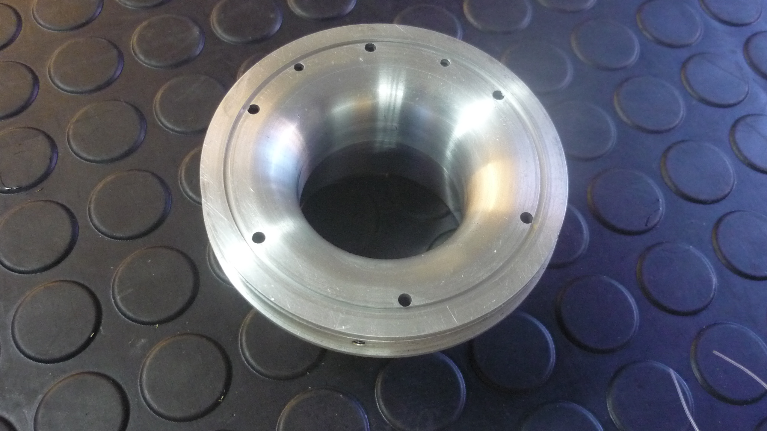

Pour le bourrage compresseur, en fait mon "shroud" de départ en alu, était ajusté à 0,05mm du rouet, et j'ai pu constaté des touchettes, dues à un mauvais centrage et peut être un jeu trop juste. En fonctionnement après dilatation ça à touché.
j'ai donc retravaillé en plusieurs étapes le capot pour donner du jeu...mal m'en a pris .à 0.15
En fait j'ai créé beaucoup trop de fuites d'air entre les aubes du rouet et le capot.
ce qui fait que la pression engendrée dans la chambre de combustion ressortait vers l'avant arrivé à un régime donné (vers 65000rpm). le compresseur ne comprimant plus assez.( je sais pas si je suis très clair
Il en découlait un phénomène assez violent, de décrochage de compresseur(des filets d'air)/ raccrochage/ décrochage/raccrochage....etc et blocage de la montée en régime vers 65000 avec un bruit identique à celui d'un pulso.(si tu sais ce que c'est? et pour avoir eut un zanin Z23) ça dépote... mais ça fout les boules!
c'est le bourrage.
le compresseur rebondit sur l'onde choc...bref un phénomène qu'il faudrait étudier de près mais mes voisins vont me détester...(je pense d'ailleurs que ça commence...
la pression sortant du diffuseur ne suffit plus à compenser voir à pousser la pression vers l'arrière. il y à une vidéo de mauvaise qualité sur mon post quelque part sur le fofo, qui laisse entrevoir le bruit que ça fait quand ça bourre, vers la fin.
j'ai donc retourné un capot à 0.09 0.1 de jeu en ertacetale, et après plusieurs tests, la montée en régime se fait de façon regulière et normale sans grognements, je n'ai pas poussé plus que 85000 car l’électronique me coupe le moteur,malgré un fonctionnement plus souple et moins bruyant(c'est d'ailleurs étonnant) .Je pense , à la vue de la température (toujours vers 500° 550°c) et de la conso, que le moteur est près mais que mes paramètres ne sont pas bons, je dois revoir les "delay" de réponse qui sont restés ceux de mon ECU commerciale.(ex simjet 3000) et qui ne sont pas adaptés à mon moteur.
