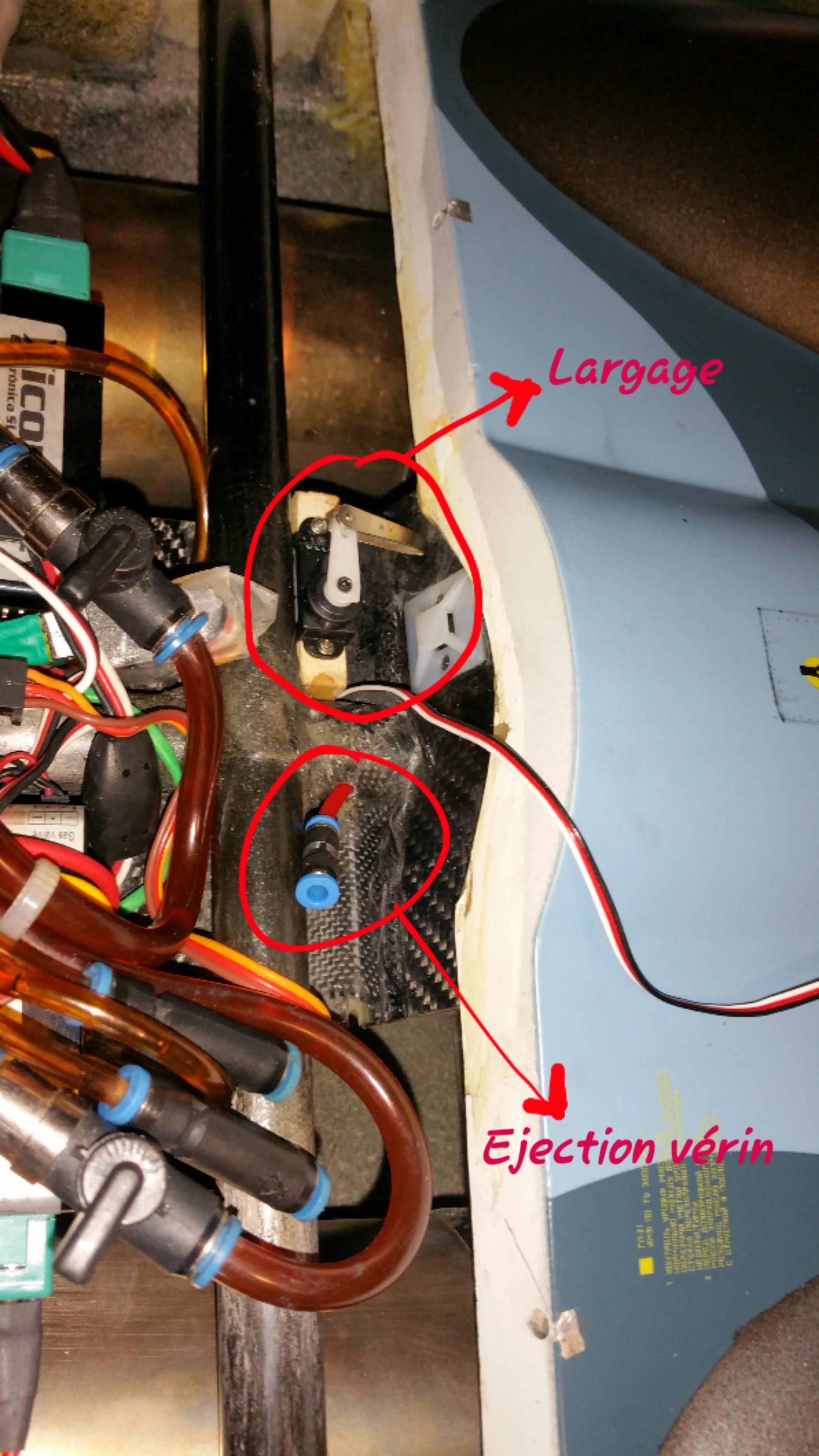

				Partie médiane pour pilotage de la sortie et du largage sur la même voie :
Position 0 : Piston :
IN / Attache Para:
LOCKED
Position 1 : Piston :
OUT / Attache Para:
LOCKED
Position 2 : Piston :
OUT  / Attache Para:
RELEASED
Commandes:

				par T22 Warrior
				Beau boulot Gaëtan
tu as une sécurité pour ne pas avoir d'ouverture inopinée en vol ?
				Re: [TUTO] Confection parachute de queue (Drag Chute)
				Publié : mer. mars 21, 2018 1:36 pm
				par f15mig27
				Hello,
Oui et non:
La sortie n'est possible que train sorti et le largage se fait sur la position 3 du même inter...
Ensuite, les aimants sont très puissants...
