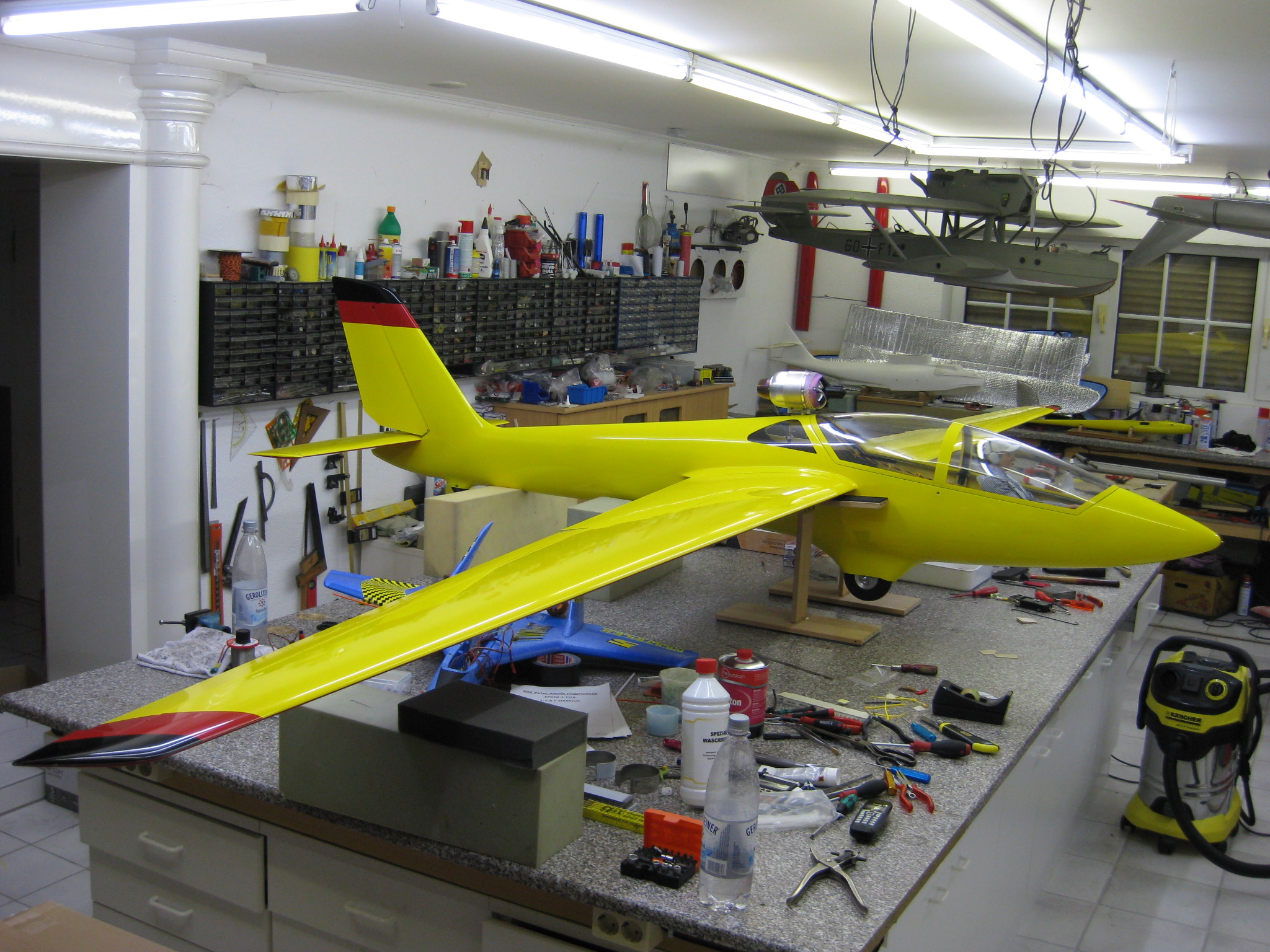

voilà après 7 mois d'attente, ( je voulais la même déco que mon OPUS ) et le choix d'une commande RTF , voici quelques photos de l'oiseau qui est terminé chez PETER ADOLFS .

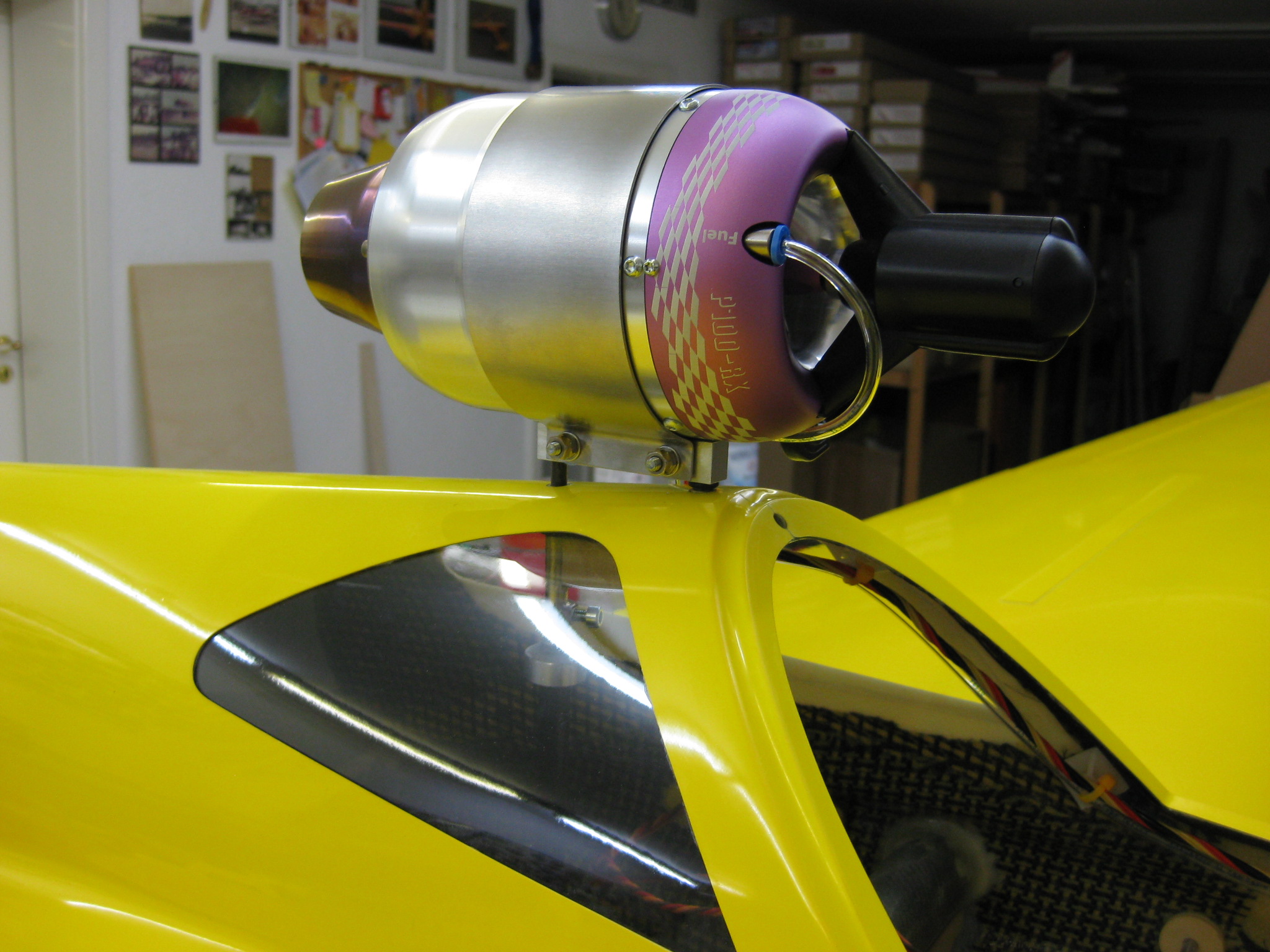

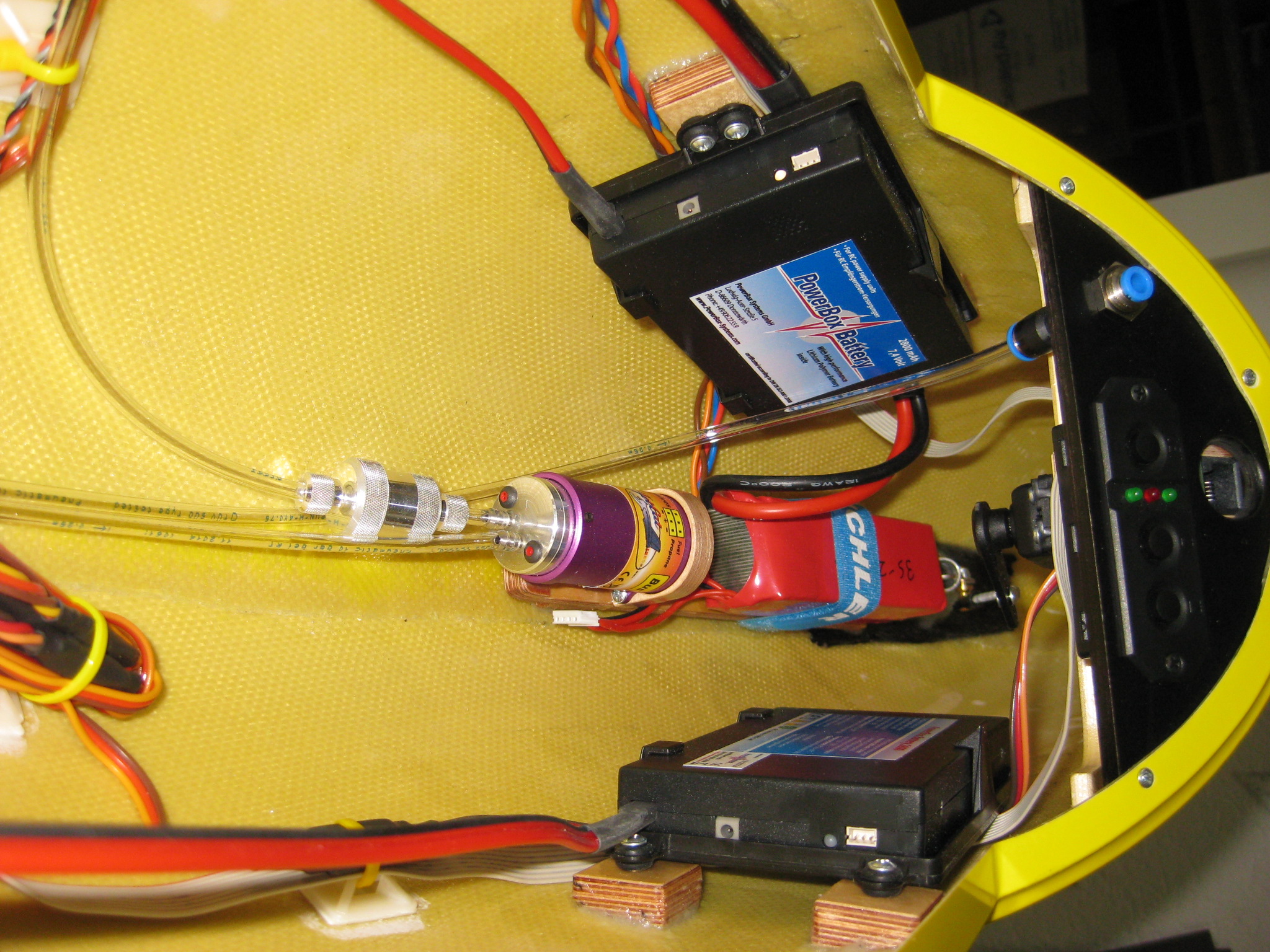

Je vois sur la photo que PAF t'a mis un Festo auto-obturant pour le plein. Gaffe avec le temps, il perd parfois de son étanchéité, ça m'a couté un crash-landing sur mon Scorpion (après 2 ans d'usage il es vrai). Depuis je ferme le plein avec un robinet plus bouchon.

oui c'est vrai mes avions sont comme ça ... il est prévue de revoir le système de remplissage , il va m'arriver une cou*lle un de ces 4 ... :cry:

twinman a raison!
les clapets Festo ferment très mal le circuit dans ces conditions,
ne pas oublier que pendant le fonctionnement de la turbine l'UAT est en dépression,
et dans ce sens le clapet devient passant!!
donc l'air ne demande qu'à rentrer dans l'UAT...
c'est je pense le problème aléatoire évoqué ici
viewtopic.php?f=10&t=4824&start=10" onclick="window.open(this.href);return false;
sur touts mes jets, c'est un robinet.
F22 CD X120 vendu

En fait je crois (du moins c mon experience) qu'il existe deux modèles chez Festo: un qui s'obture quand on enlève le tube d'un coté et qui passe dans les deux sens et un qui s'obture en l'absence de pression (ou de depressions).
Ne faire confiance a aucun des deux, sur mon Scorpion ct le premier type et il à fini par fuir quand au deuxième même si il faut une depression ou une pression conséquente cf le sus-post de Harpoon ...
Donc moi c'est un bon vieux bouchon fait d'une durite soudée a un des bout et de préférence sur un robinet.
