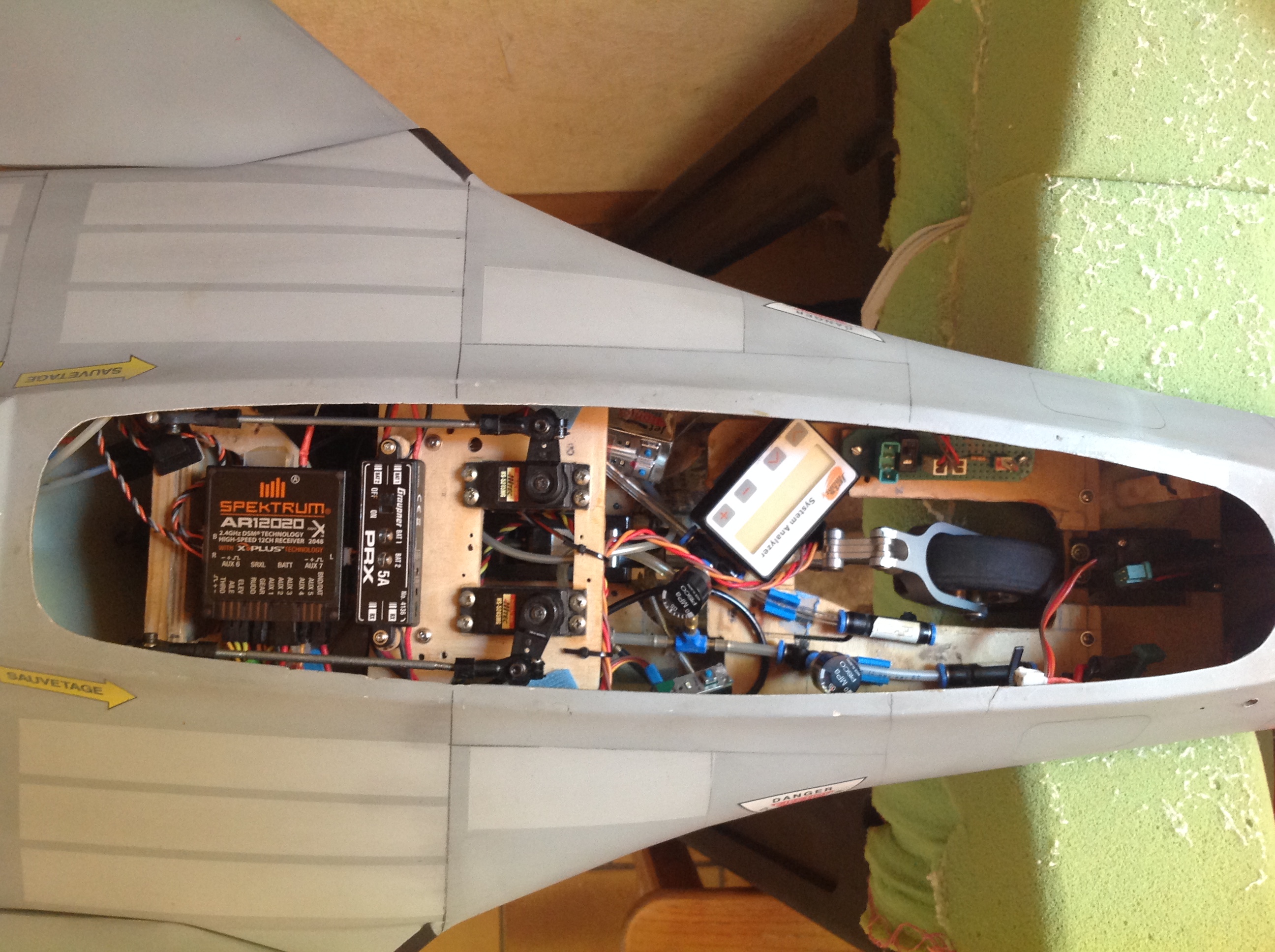

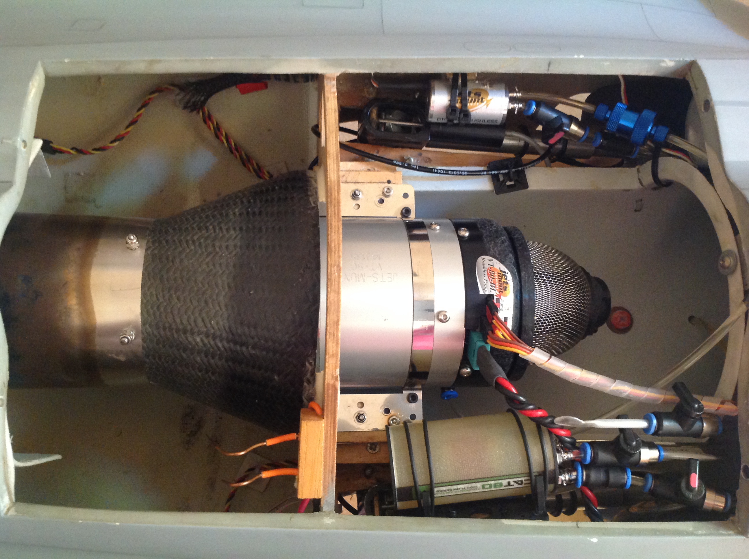

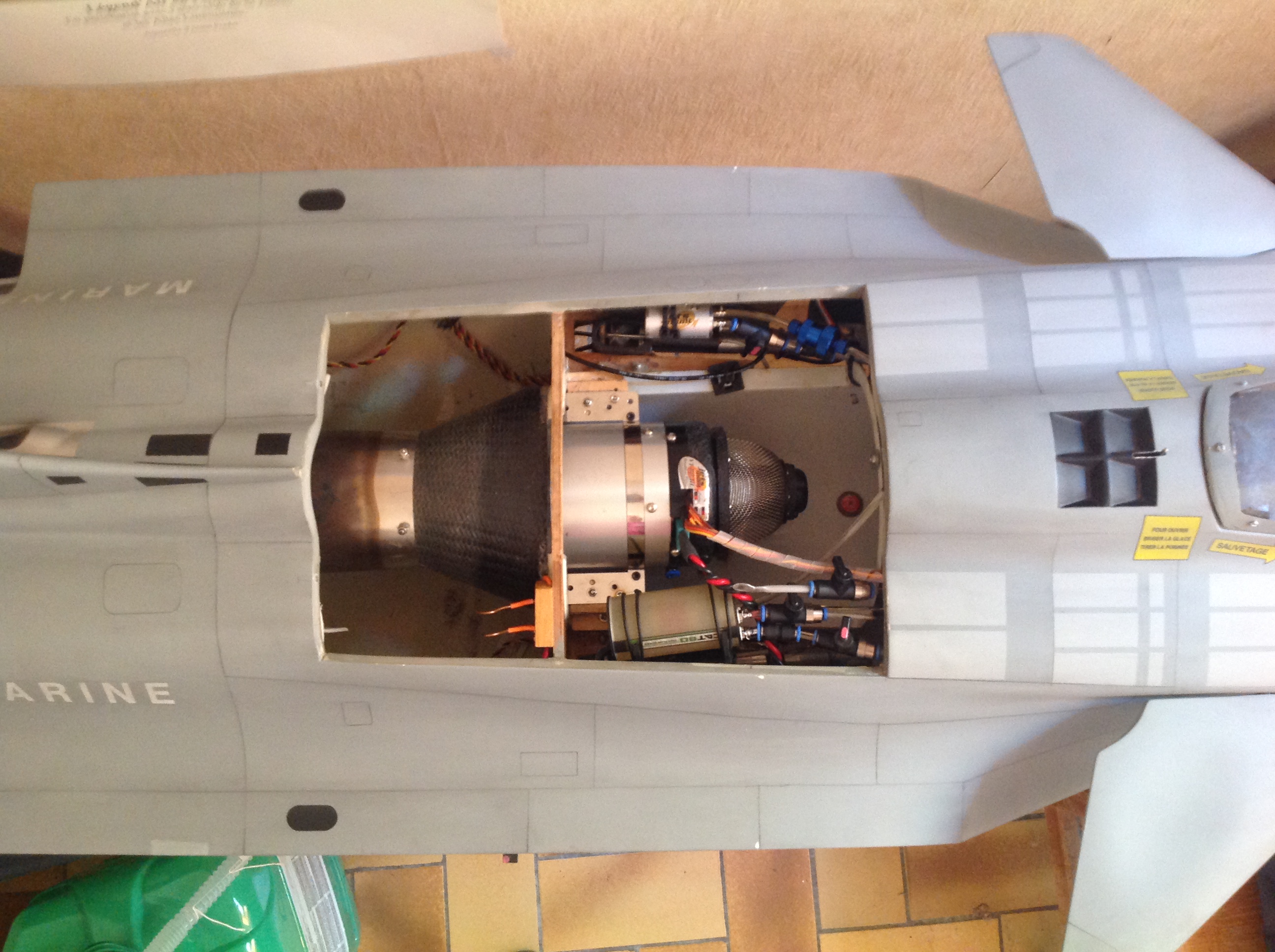

je mets une photos de l'installation moteur auquel j'ai ajouté un antibulle.j'ai également fait en sorte d'ouvrir et fermer rapidement le réservoir sous l'avion afin de controler visuellement et au toucher le remplissage de la poche .nous avons aussi rendu fonctionnelle la dérive.

Félicitations pour ton premier vol.
Cependant avec les poches, pas besoin d'anti-bulles. En respectant le process de vidage et remplissage tu ne peux pas avoir de bulles dans le circuit.
Bons vols
Bons vols

Comme T22 le réservoir tampon est inutile, il faut bien purger (avec ta pompe) les poches avant remplissage.
Je n’avais pas de dérive pour l'alléger et je la trouvais inefficace en approche (sous forte incidence)
Tu as fait une trappe ou?, sur le bidon ventral?
tiens moi au courant
Alex
