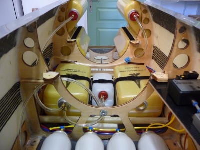

J'ai 4 réservoirs + 1 UAT, comment relier tous ces réservoirs, ils sont repartis 2 par 2 de chaque côté du fuselage.

Il s'agit du F-86 1/5 SKYMASTER, les réservoirs sont superposés deux à deux ce chaque côté du fuselage, plus l'UAT qui alimente la turbine. en fait mon souci est de déterminer un réservoir principal dans lequel viennent se vider les autres ou bien de faire deux systèmes parallèles qui viennent alimenter l'UAT avec deux mises à l'air libre pour qu'ils se vident en même temps sans problème de charge.... c'est clair ou Bof Bof ?

en fait, ton réservoir principal dans ton cas, c'est l'UAT !!!
Les 2 réservoirs du côté droit par exemple sont montés en série (le premier, le supérieur, est équipé de la mise à l'air libre et se vide dans le 2ème), idem pour le côté gauche, et ces 2 ensembles de 2 réservoirs sont montés en parallèle entre eux avec les mêmes longueur de durites pour que les 2 côtés se vident au même rythme dans l'UAT (bien dimensionné compte tenu de la turbine qui va équiper ton Sabre...)
Un seul réservoir me semble utopique sur cette machine compte tenu de la configuration "tuyau de poële" du F86

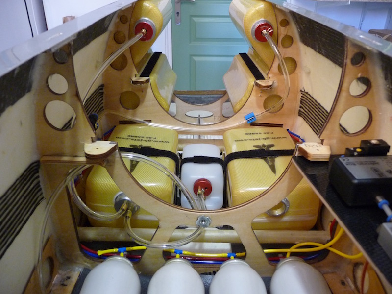

Sur mon F86 1/5, deux réservoirs latéraux (1,6 litres chacun) + 1 auxiliaire (1 litre) et la nourrice.
Le réacteur prend le carburant dans la nourrice qui pique sur l'auxiliaire (à gauche sur la photo) qui pique sur les 2 réservoirs latéraux.
Le réservoir de droite sur la photo qui n'est pas branché sert au fumigène...
Chaque réservoir latéral a sa mise à l'air libre propre en 6 mm, faut que ça respire.
Les durites qui vont des réservoirs latéraux au réservoir auxiliaire sont également en 6 mm et symétriques.
Idéalement faire des essais de purge des réservoirs en piquant sur la nourrice à un débit moyen correspondant à la conso du réacteur, et ajuster la longueur des durites jusqu'à que ça se vide de manière totalement symétrique. En plus, cela permet de valider la parfaite étanchéité du circuit...
Je vais peut-être mettre en l'air le F86 mercredi AM...Voir si tu es dispo, je rentre mardi, on s'appelle.
