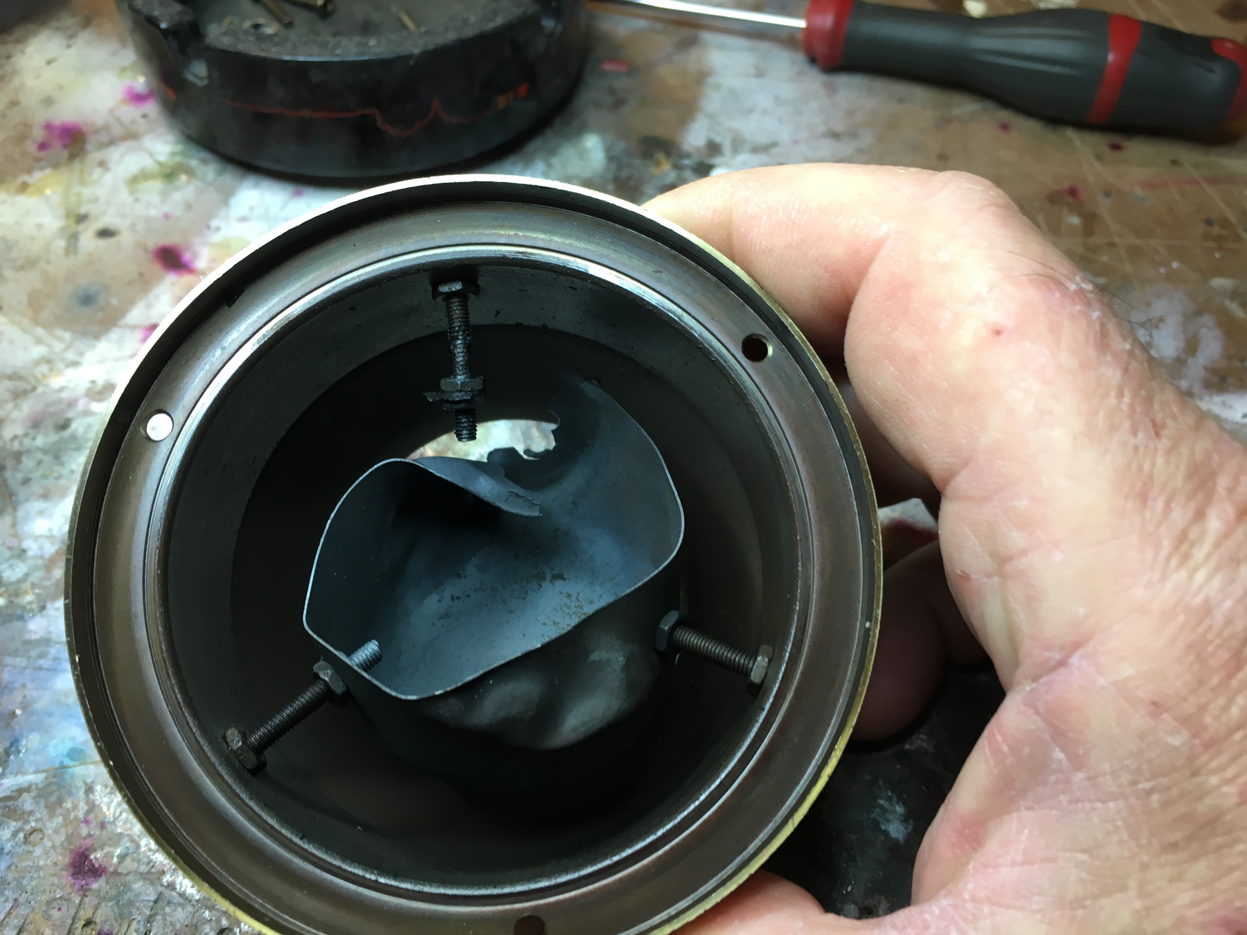

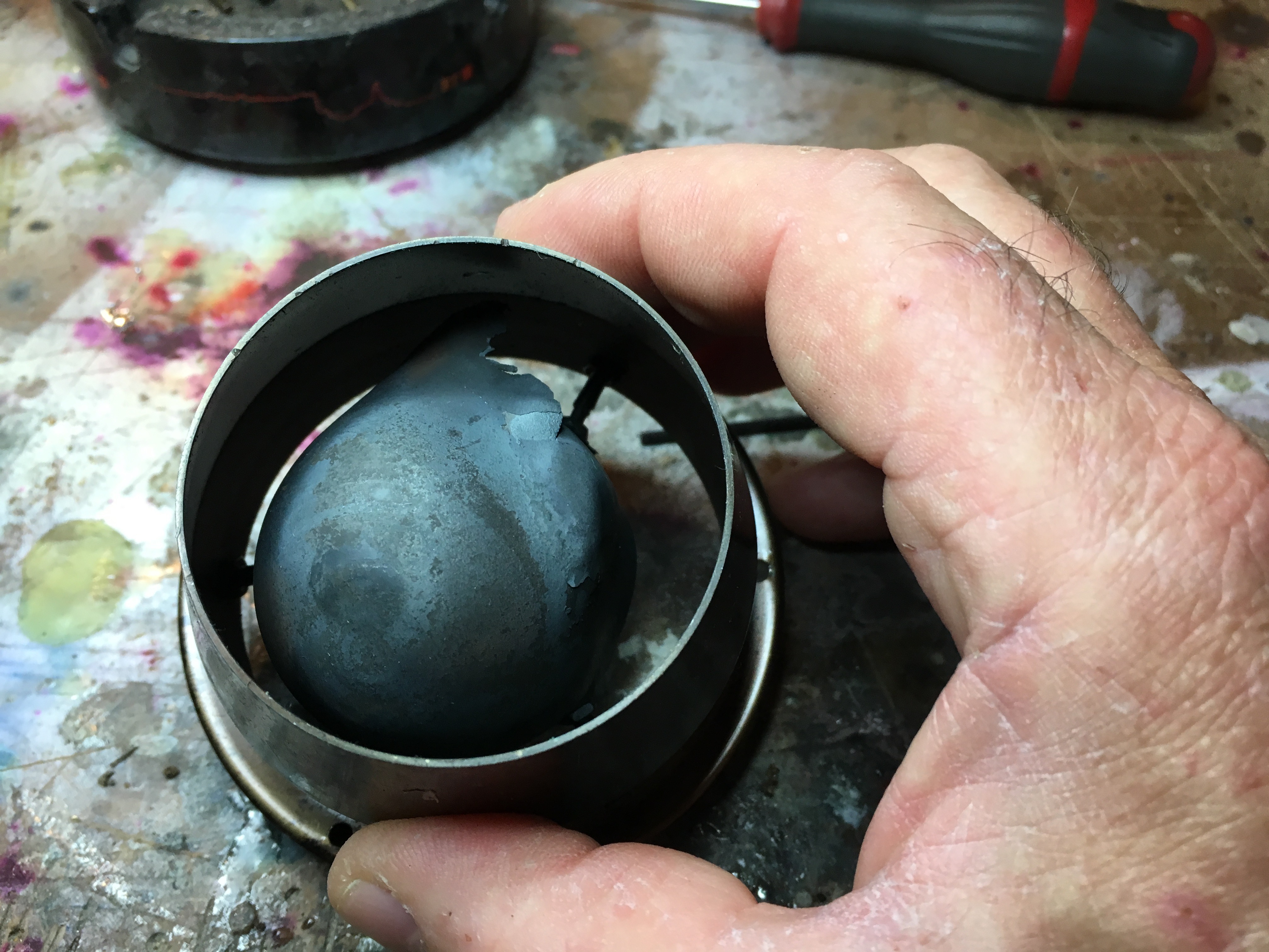

Une grosse flamme en vol, manche plein pot, le réacteur à coupé de suite, et posé le jet sans casse, et sans flamme avec une fin de refroidissement normale
les dégâts visibles, simplement le cône de sortie fondu,départ au niveau de l attache, au démontage les 3 vis pas vraiment serrés
je me doute bien qu'il va falloir regarder les enregistrement pour voir si la pompe ne c est pas emballé, mais je dois avant tout trouver un cône de sortie
si quelqu'un à une idée ou une solution je suis preneur

les dimensions 4,1cm 4,2cm 4,5cm mais les vis vraiment tordues
peu être un cône de simjet 2200, si quelqu'un à ça en stock ou me dire ou je peux l acheter
diametre 4,8cm
merci d avance

pour l autopsie, je vais faire simple
si les paramètres enregistrés de la pompe sont stable, pas de pic avant la flamme et que l arrêt est bien un arrêt automatique de réacteur pour le préserver d une surchauffe, je pense que c est alors tout simplement le temps qui a fait sont oeuvre, un peu de jeu sur les vis de fixation, et le cône un peu moins en face , ça chauffe de plus en plus un coté jusqu'a la rupture
