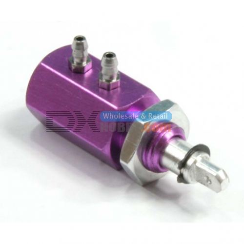

Je monte une xcalibur et la vanne mécanique 2 voies (freins) est fuyarde (neuve), au niveau de l'axe (à l'arrière côté circlip)
Savez-vous si'l y a moyen de réparer?

Moi je mets quelques gouttes d'huile style chaine de vélo dans le circuit pneumatique, ça améliore l'étanchéité de l'ensemble. Maintenant a voir si ta fuite est vraiment importante, je ne sais pas si ca se répare

Change le joint torique....si c'est fait en chine : aucun doute que l'huile ne suffira pas...surtout s'il est neuf.

En fait il y avait un sens à respecter mais non précisé sur la vanne. Ça fonctionne bien maintenant. Merci++
