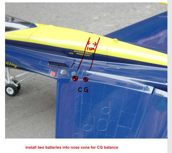

Je suis a la recherche d'un autre possesseur du F-18F (env 1.69m) de chez Skymaster Xtreme-Jets pour comparer le CG.
Apres plusieurs essais de decollage, il refuse systematiquement de lever le nez et donc de decoller.
Le CG fourni dans le manuel est loin d'etre clair (voir photo)
Merci d'avance

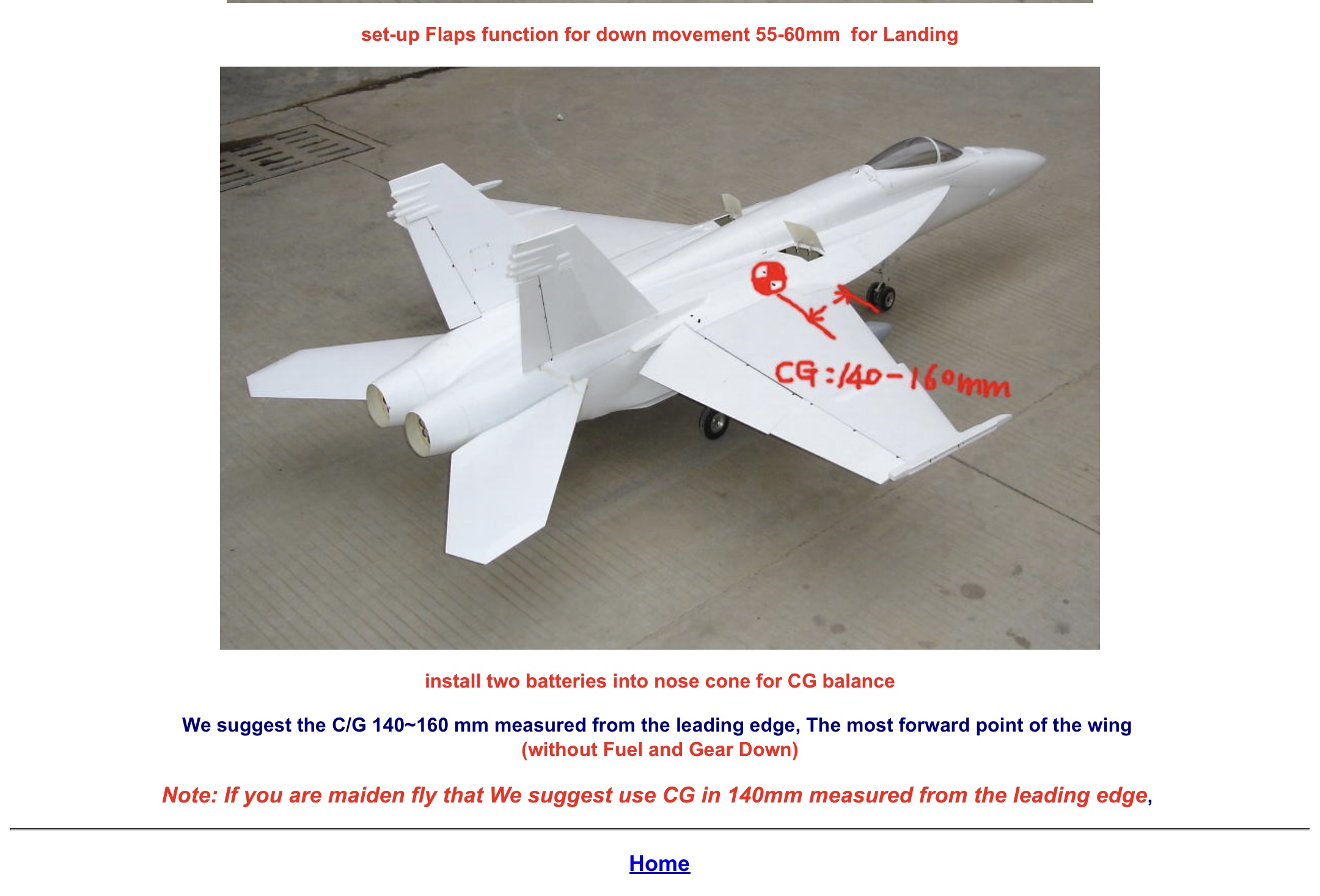

Notice dispo sur le site Skymaster, le bleu est un C un peu différent .

Je me suis base sur la notice que ma fournit l'importateur Final Modellbau.
J'ai donc essaye avec un centrage au environ de 117mm.
Il s'avere que c'est effectivement vers 140mm (Reponse de Skymaster et d'autres possesseurs)
