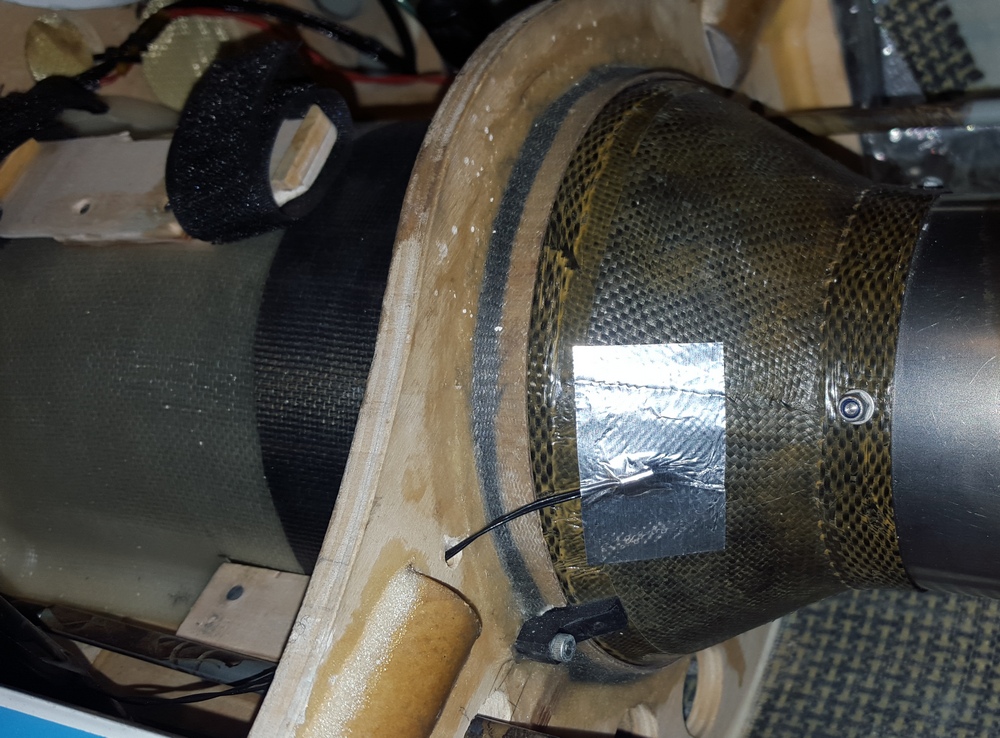

Dans mon cas, pour vérifier sur le modèle la position turbine/extracteur donnée par le constructeur , une sonde de température télémétrée, a été appliquée sur l'extérieur du cône avec un autocollant alu (cône carbone photo du bas)), et là c'est intéressant!
Et on peut avoir une bonne idée du réglage par le relevé de la température du cône.
La temp. max a été observée (l'été) après le vol et juste après l'arrêt turbine . OK, la mesure est sur la surface extérieure du cône
Mais bon: T°< 35°C (sur taxiage de retour) & à partir de l'arrêt turbine la temp. augmente jusqu'à T°<65°C (valeur max conservée)!
La télémétrie a du bon!

tient grâce a la telemetrie je serais curieux de connaitre la température au ralentie et en vol de l'air autour de la tuyère dans l’arrière du fuselage.
pensez-vous pouvoir faire cette mesure ?

oui,
c'est une bonne idée de mettre plus capteurs de température le long du fuselage pour avoir une idée de ce qu'il se passe à l'intérieur!
car tout le monde en parle et personne ne sait exactement ce qu'il se passe à l'intérieur suivant les régimes moteur et vitesse du jet...
sauf de façon empirique mettre une tuyère double parois, feutre ou peinture thermique...
