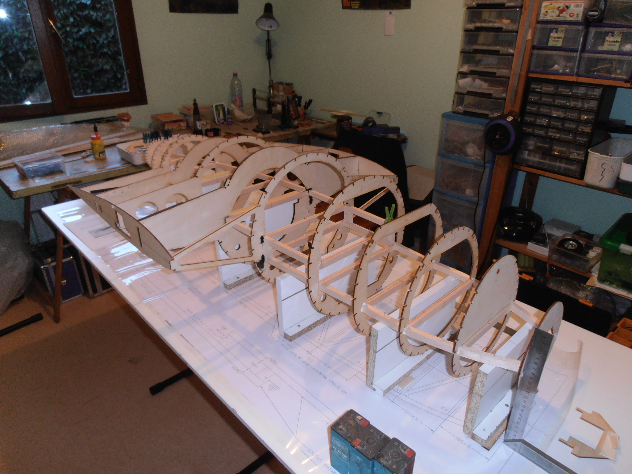

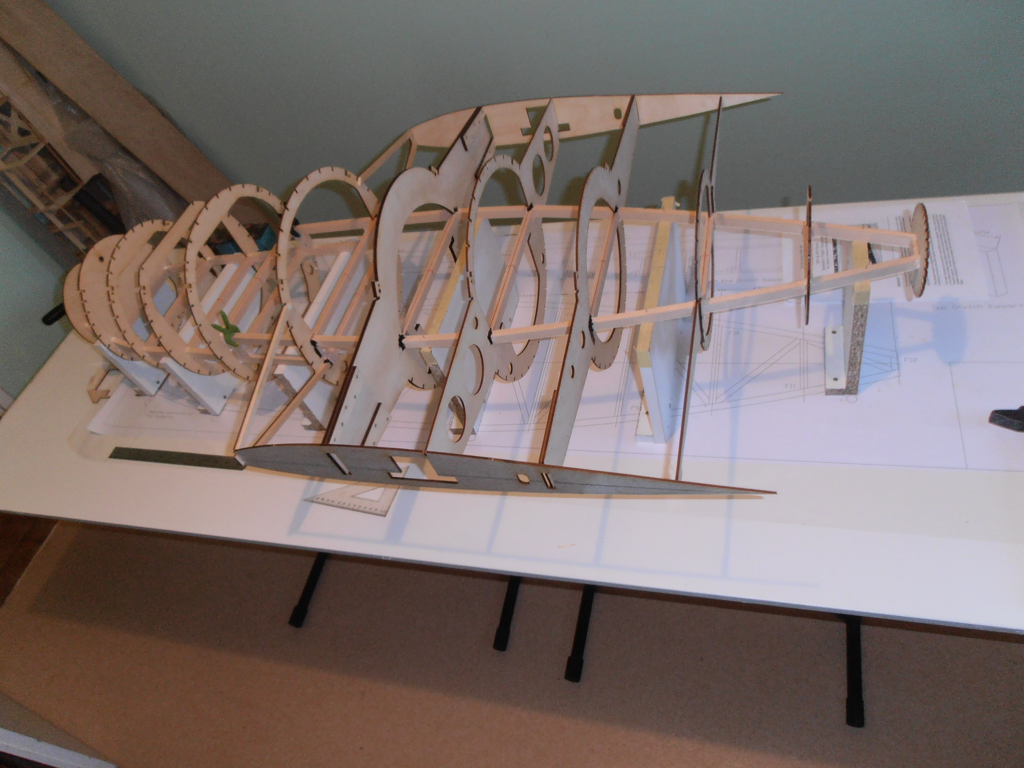

Avec mon ami Jean Pierre, nous nous sommes lancés dans la réalisation de 2 Vampire.
Après quelques recherches sur le net, nous nous sommes décidés sur une construction tous bois au ¼ d’après plan et short kit de chez Belair kit.
Le plan est en 5 planches bien détaillées. Le short kit comprend les couples et les nervures découpées très proprement. Il y a quelques ajustements a faire vu que les cotes et découpes sont au format U.S
Petite précision : mon but n’est pas de faire une maquette exacte, avec moult détails, mais de réalisé quelque choses qui se rapproche de l’original.
Quelques photos de l’avancement de mon Vampire :
Réalisation support de couple. Le support sur son bâti. Mise en place des couples.

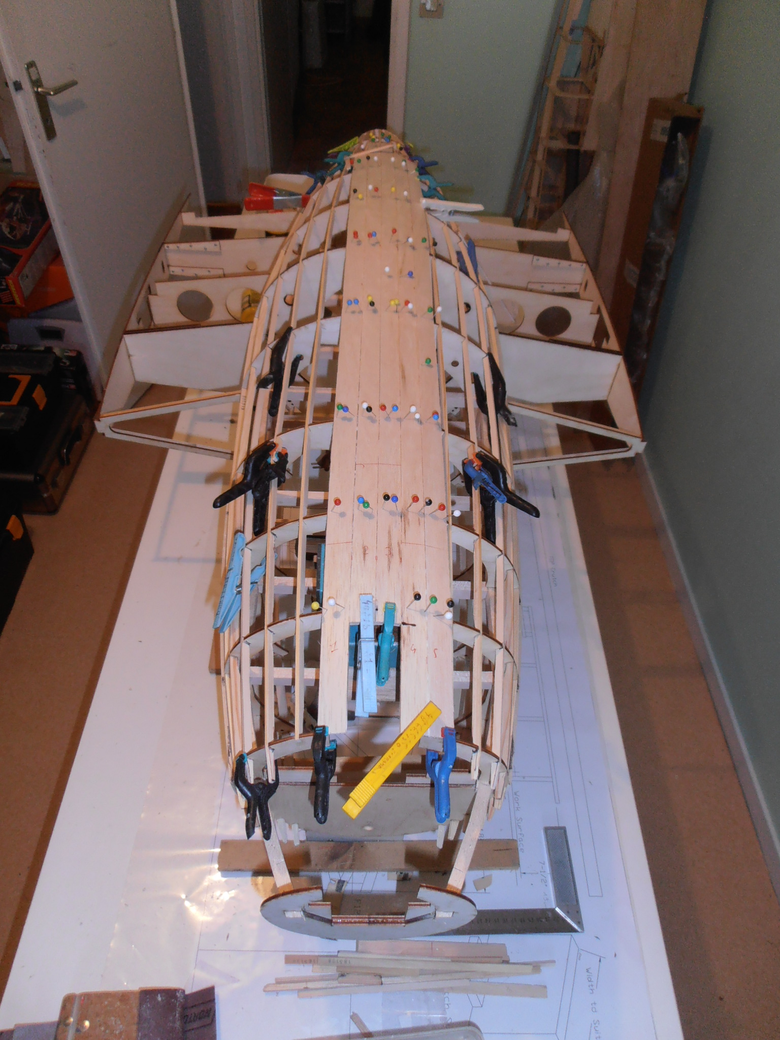

Suite:
Début du lattage : Coffrage balsa 3mm.

Suite:
Dessous fuselage coffré et séparation de la trappe d'accés.

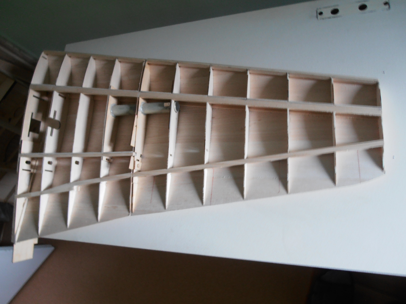

Réalisation des ailes. D'autres photos de la suite de la construction a venir.
Fabrice.
